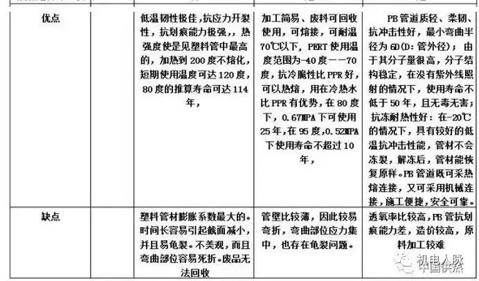

#4管材优缺点比较
根据
中的有关规定,目前可以使用的塑料管材品种有交联铝塑复合管XPAP、交联聚乙烯管PE-X、无规共聚聚丙烯管PP-R和聚丁烯管PB四种,这些管材各有优缺点:

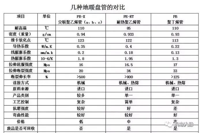

PE-RT聚乙烯
聚乙烯管是目前地暖市场上最常见的管材,也是应用最多的管材之一,它采用新一代地暖管原材料,具有优越的韧性、耐应力开裂性能、耐低温冲击、杰出的长期耐水压性能和辛烯的耐热蠕变性能。当遭到意外损坏时可以用热熔连接修复,通常我们认为PE-RT聚乙烯地暖管材适用于60℃以下任何采暖系统使用。
PB聚丁烯
顾名思义,PB地暖管的原材料为聚丁烯,它在塑料管道中素有“软黄金”的美誉。PB管重量轻,耐压、耐冲击、耐低温、高温性能好,可在100℃情况下长期使用,PB地暖管柔韧性更是所有地暖管中最好的,与聚乙烯管材一样可以进行热熔和焊接,连接可靠。在同样的使用条件下,相同的壁厚系列的管材中,该品种的使用安全性最高,适用于高标准要求的建筑热水及采暖系统。但其缺点在于原料价格最高,是其它品种的一倍以上。而且导热系数比较低,影响传热效率,相对其他材料PB管在国内应用面积较少。
PEX交联聚乙烯
力学性能好、优良的耐温性能,使用为-70℃~110℃,较长的使用寿命,可安全使用50年以上。价格相对其它品种便宜。但是,PE-X管材没有热塑性能,不能用热熔焊接的方法连接和修复,如果加热管损坏,最好的方式是更换整个支路的加热管;若采用连接件进行修补,则增加了整个系统的不安全性。导热系数低,目前在地板采暖系统中的应用率略低。
pex管材生产用原料主要有,高密度聚乙烯树脂,交联剂采用的是有机过氧化物,常用的型号为韩国LG、巴斯夫、北欧化工等几个国际上著名的化工公司的产品。但PEX地暖原料价格相差较大,国内部分厂家对原料的随意选用,使得产品质量不易保证,所以在地暖选材和使用过程中这一点要值得注意。选购地暖管材也是有品牌的,比如金牛角、美国保利等都是质量可靠的知名品牌,在拿不准的情况下,可以选择这些品牌的产品。
XPAP(交联铝塑复合管)
它耐压能力强,耐高温,不透氧,易弯曲,不反弹;但它不能二次熔焊,故一般采用机械卡式连接,此种接头在热胀冷缩时易产生拉拔作用,容易引起渗漏。铝塑复合管由五层材料构成,其结构为铝板与聚乙烯复合而成,两种材质热膨胀系数相差很大,若长期冷热交替变化,易造成脱落,管道强度和导热性下降,甚至导致管道开裂。另外其热膨胀系数与混凝土的热膨胀系数差别亦较大,温度的变化也会造成混凝土层的开裂。XPAP的价格较PE-X、PP-R等管材高。
PP-R(无规共聚聚丙烯管)
耐高温性能好、力学性能好和连接性能优越;使用寿命长,PP-R具有良好的焊接性能,管材、管件可采用热熔和电熔连接,安装方便,接头可靠,其连接部位的强度大于管材本身的强度。,但低温性能较差,脆化温度为-5℃~10℃,且管壁较厚,导热系数低,弯曲施工比较困难,同时其抗蠕变性能也较差。

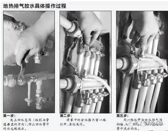

2.管道内存有气体
现象:地暖主杠热,回水杠不热,是管道里有气顶着,导致热水不能进入到回路里不能进行循环。
解决方法:先把回水阀关闭,然后手动打开地暖的排气阀进行排气,进水上的每一路阀门先关上,然后一路一路打开排气。排气过程中可能会有水溢出,可以找一个小盆接下水,待地暖管路中空气彻底排净通热半小时后看效果,很多的时候回水管不热也与排气有关。
