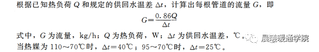

一、流量G计算

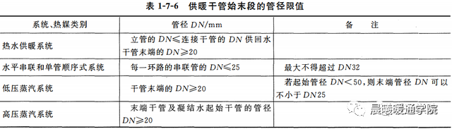

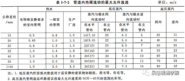

二、管径ΔPm计算
根据已算出的流量在允许流速范围内,选择最不利环路中各管段的管径。当系统压力损失有限制时(尤其是自然循环时)应先算出平均的单位长度摩擦损失后再选取管径:

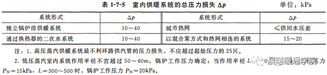

三、压力损失Δp计算
四、环路压力平衡
按己算出的各管段压力损失,进行各并联环路间的压力平衡计算,如不能满足平衡要求,再调整管径,使之达到平衡为止,即,

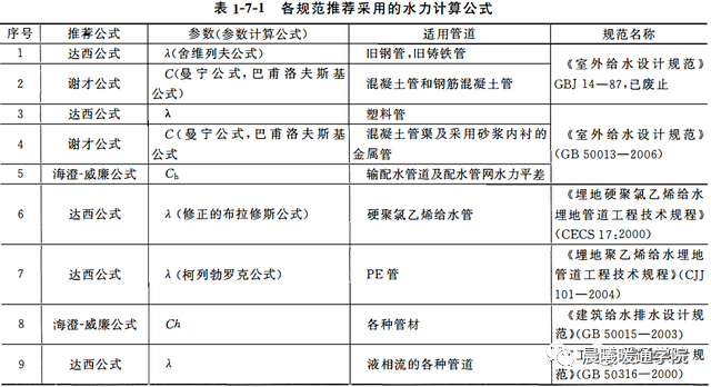

管道的水力计算方法
