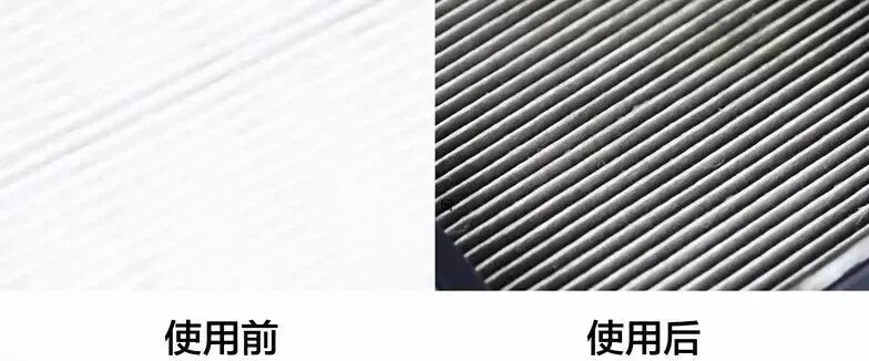

4、滤网没有及时更换
滤网是新风系统的重要耗材,初效、中效滤网建议3-6个月更换一次,高效滤网建议6-9个月更换一次,空气污染较为严重的地区,需要相应缩短更换周期。
如果没有及时更换,滤网里就会挤满污染物,造成滤网堵塞,导致风量减少、噪音增大,堵塞的污染物还会滋生细菌病毒,影响新风的使用体验和运行效果。
新风系统需定期更换滤网
滤网是新风系统的核心所在,也是新风系统能否发挥作用的重中之重。作为耗材的滤网一定要定期更换,这样既可以保证室内空气质量的稳定性,又能确保家人的身体健康。我们可以通过以下几点来判断是否需要更换滤网。
1、出风量变小
新风系统使用一段时间后明显感觉出风口风量变小,就算是开到最大档,风量也明显不足,对于这种现象用户开始的反应就会觉得是风机或动力方面出现了问题。但事实是滤网的容尘量已经远远超过标准值,而这就是导致风量变小的常见原因。
2、噪音增大
噪音增大,特别是将新风机装在卧室、书房等安静的地方会更加明显。在发现新风机出风声音比平时大的时候,可以先检查滤网是否容尘过大,尝试更换滤网看看是否情况有所改善。
3、净化效率降低
新风系统的高效滤网最大级别净化效率高达99%,但净化效率和滤网的使用周期成正比关系,如果滤芯没有做到定期更换,那么净化效率就会降低。室内净化效率低空气也就没有前期的新鲜和舒适。
每个滤网都有它容纳灰尘和颗粒物的数量,不可能无限期使用,超过滤网的承受范围,新风净化不彻底,众多的灰尘也将进入到室内,呼吸到人体内。如果感觉舒适度降低,可以尝试更换新风滤网。
为了保证家人呼吸健康,确保新风机为室内提供充足洁净的空气,顺利排出有害气体。正常情况下,我们建议滤网至少一年更换一次。但具体的滤网更换频率,需要结合实际使用区域、环境等不同因素决定
