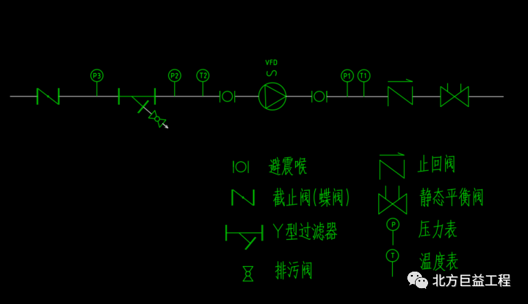

循环水泵前:
截止阀→压力表P3→Y型过滤器(排污阀)→压力表P2→温度表T2→避震喉
循环水泵后:
避震喉→压力表P1→温度表T1→止回阀→静态平衡阀
压力表P3,P2的作用:
过滤器前后压力表可以测量出过滤器是否堵塞,是否需要清理排污。当P2-P3大于0.5barg时,这时要手动开排污阀排污。
压力表P1,P2的作用
水泵前后的压力表:
可以测量泵前后压差,以此估算水泵的实际扬程。根据水泵流量扬程曲线可以查到此时的理论流量。当与设计流量不符时,可以调整平衡阀,改变流量扬程。
温度表T1,T2的作用:
可以测量流体通过泵之后的温升,如果温升过大,会造成不必要的能量损失。由于水泵选型过大,造成水泵的过载或者欠载都会引起水泵温升。根据水泵温升调整变频器与平衡阀满足设计要求。还有一些硬件设施问题,比如,轴承安装不正确;润滑剂选用适当或者混入了灰尘或者杂质;电机轴承与轴封之间的间隙过小等等。
排污阀的作用:
定期排污,避免脏堵、气堵、影响换热效率。
避震喉的作用:
避震喉俗称软连接,水泵进出水管路上安装避震喉的作用:一、是可以减震 二、是为了热胀冷缩的需要 三、是方便拆装阀门以及维修需要。
平衡阀的作用:
可以调节管网特性曲线,配合水泵变频调节水泵在特性曲线上的工作点,让水泵在设计的流量扬程下运行。
