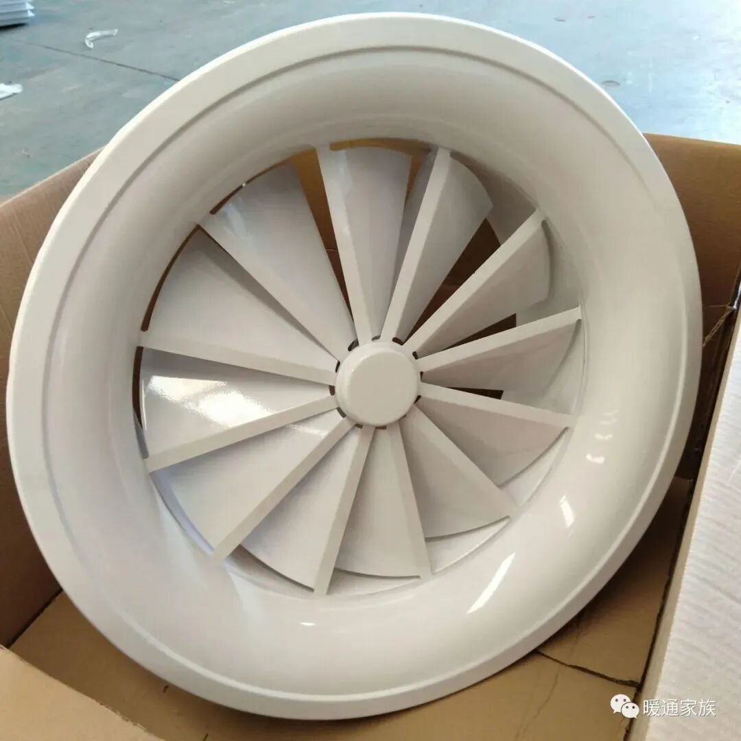

旋流风口是空调系统中的一个送风工具。在空调通风系统中可用作大风量,大温差送风以减少风口数量,安装在天花板或顶棚上,可用于3米以内低空间,也可用二种高度大面积送风,高度甚至可达10米以上。旋流风口送出旋转射流,具有诱导比大,风速衰减快的特点。
旋流风口,一般是圆形的,材质有铝合金、塑料、塑钢、不锈钢等。适合大空间、大送风温差场合。

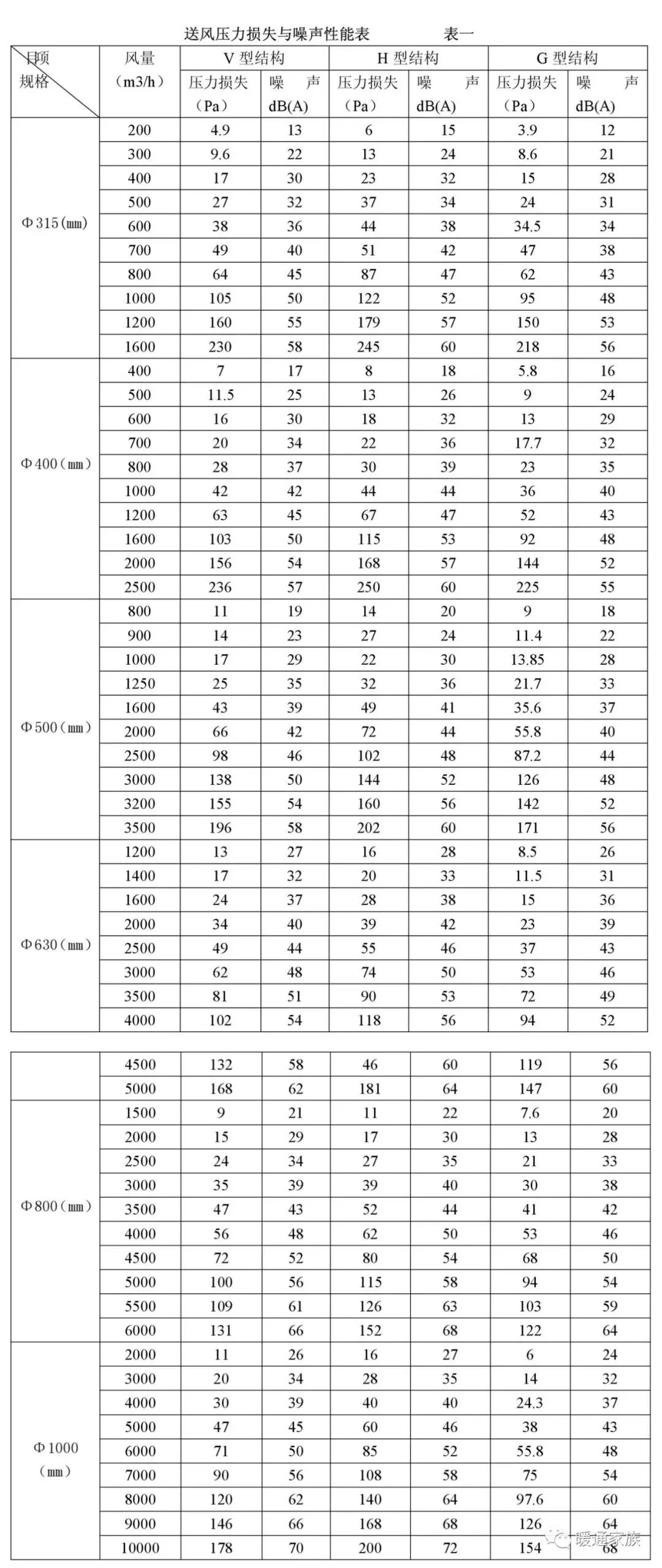

送风压力损失与噪声性能表  表一
注: 当选用的风量不在表中数值时,可查阅风量、压力损失、送风距离、扩散半径、噪声的关系曲线。 当选用的末端风速不是 0.25m/s时,应作适当修正。为方便用户评估选用,当末端风速每变化 0.05m/s时, 应按关系曲线查阅后得到的最大射流长度值作增减 20%来予以修正。末端风速降低时作增加修正,反之同样处理。这样修正后的误差小于 5%。

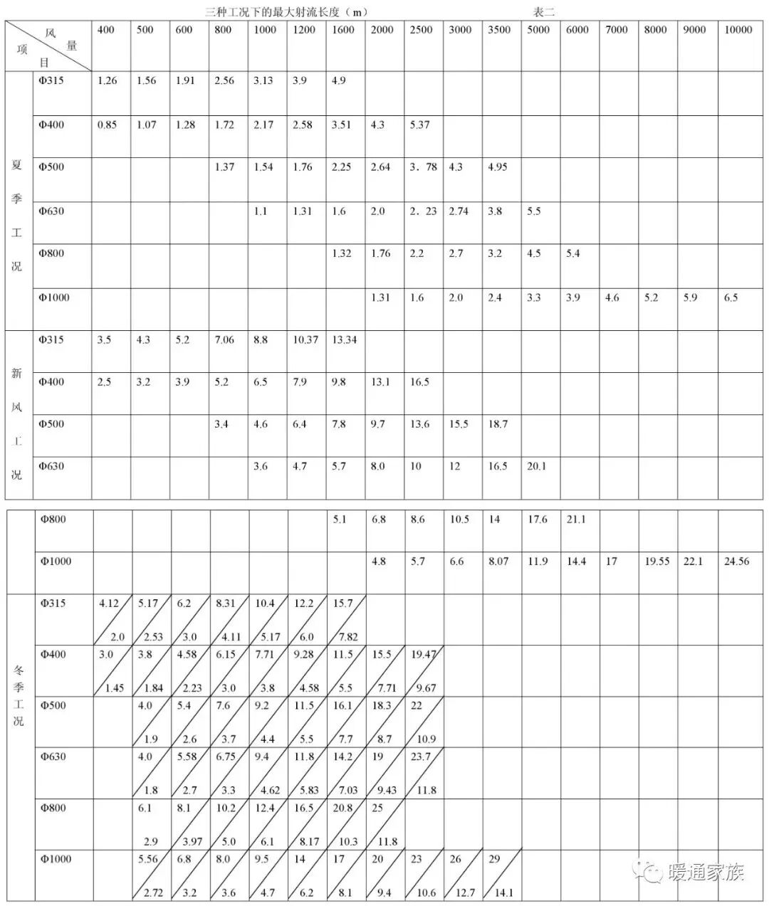

三种工况下的最大射流长度(m)表二

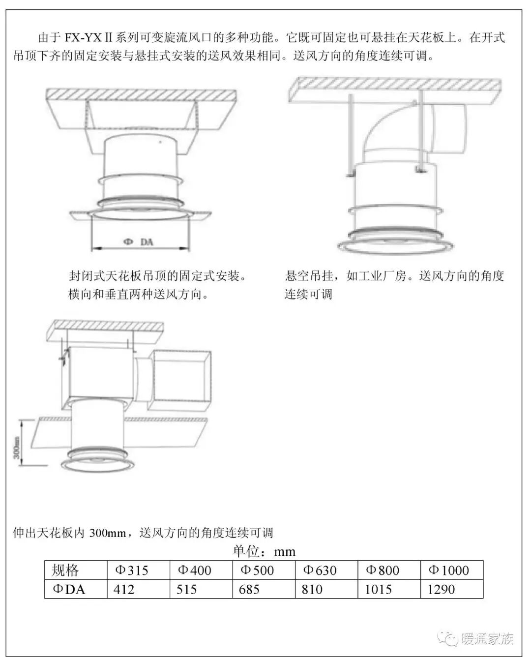

注: 1.表中夏季工况、新风工况的最大射流长度对应的末端风速为 0.25m∕s; 2.冬季工况的最大射流长度用分子分母形式表示,其中分子对应的末端风速是 0.25 m∕s,分母对应的末端风速是 0.5 m∕s; 3.当需要选用的末端风速不是表中对应的数据时,应作适当修改。为方便用户评估选用,当末端风速变化 0.05 m∕s 时,应将表中最大射流长度值作增减 20%来予以修正,末端风速降低时作增加修正,反之同样处理。这样修正后的误差小于 5%。 产品安装方式如下
