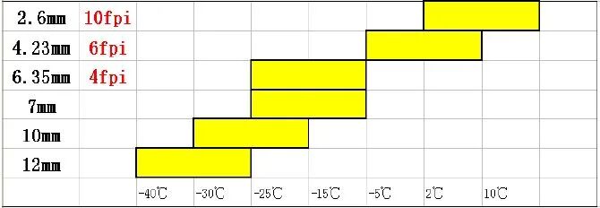

冷风机选型的必要条件: 1、制冷剂: 制冷剂不同,换热量和耐压不一样。 R404a比R22换热量大一些,约1%。 2、冷库温度: 冷库温度越低,换热量越小,片距越大。 正确选择冷风机的翅片间距:

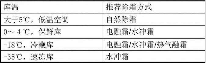

6、除霜方式 除霜方式的选择:

4、蒸发负荷 膨胀阀到感温包之间的蒸发负荷。 一般情况:1只膨胀阀带1台冷风机或2~4排管。 也有下列情况: 1只膨胀阀带2台或多台冷风机;1台大型冷风机用2只或多只膨胀阀。 膨胀阀选型示例: 冷风机:蒸发负荷=设计工况下的换热量;
