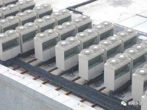

一、变频多联式空调机组
(1)系统组成部分
系统由室内机、铜管管路、室外机三部分组成,组成简单。
(2)工作原理
制冷/制热都是由空调室外机通过铜管将热量送入到房间内。
只有一个热量循环,主机直接将冷热量带入到房间内。
(3)使用要求

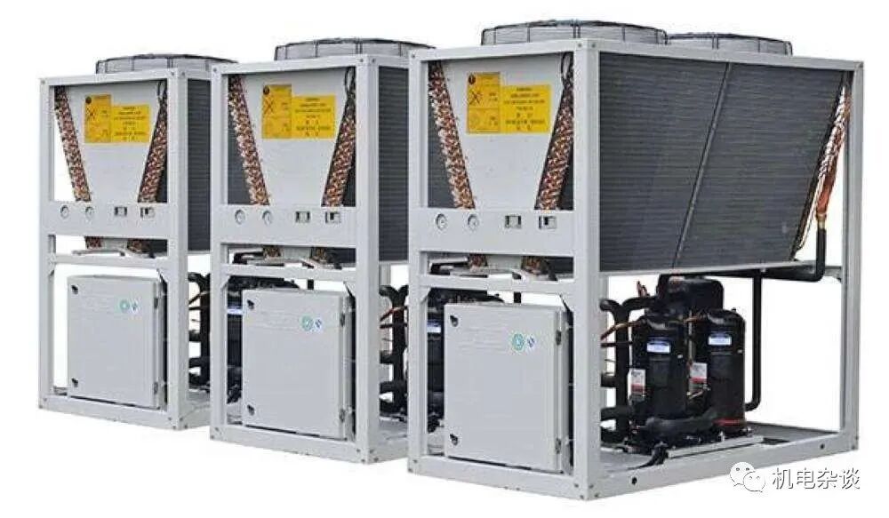

二、风冷模块冷水机组
(1)系统组成部分
A:机房部分:水泵、膨胀水箱等其他配件,有时候可能还需要个设备间来放置配件;
B:室外部分:风冷模块主机;
C:末端空气处理设备:风机盘管、阀门、管路;
(2)工作原理
风冷热泵机组冷却/加热冷冻水,冷冻水将冷量/热量带入到房间里。(冬季配有辅助电加热补充)
(3)使用要求
主机可以单独开启,但是与主机配置的水泵附件必须同时开启。系统可以在制冷制热及过渡季节使用。

(5)缺点
①机组制热能力不强,-5度以下衰减严重,需要靠电加热补充热量;
②电加热长期使用,容易产生安全隐患;
③水对管路有腐蚀性,影响使用寿命;
三、空调性能特点的综合比较
比较类别
风冷热泵机组
变频多联机组
本工程的需求

通过对比可以看出,多联机能够节省工期,并且每年节省将近8万元的维护保养费用,多联机施工周期短,维护程序简单且费用低,非常适合于办公使用。虽然前期大多联工程造价会略微高一些,但是长此以往,肯定是多联机较为节省。
