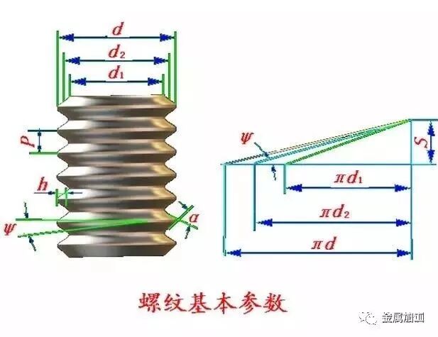

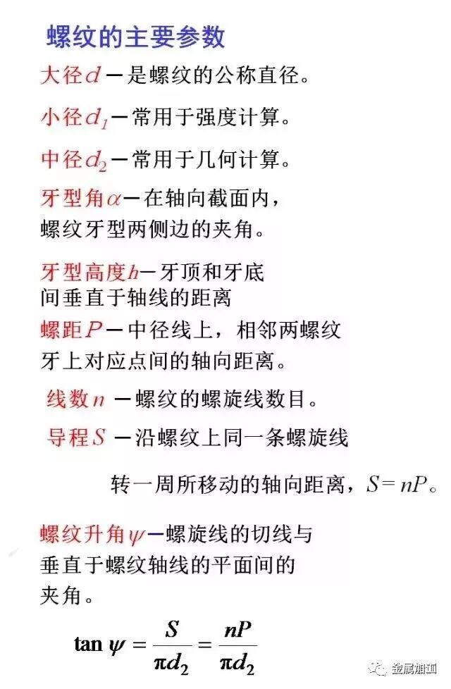

首先了解一下螺纹的基本参数,对于螺纹有基础的认识:
接下来我们认识一些比较常见的螺纹:

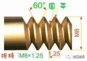

国际公制标准螺纹(International Metric Thread System)
我国国家标准 CNS 采用之螺纹。牙顶为平面,易于车削,牙底则为圆弧形,以增加螺纹强度。螺纹角为60度,规格以M表示。公制螺纹可分粗牙及细牙两种。表示如 M8x1.25。(M:代号、8:公 称直径、1.25:螺距)。

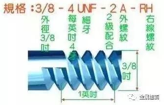

统一标准螺纹(Unified Thread)
由美国、英国、加拿大三国共同制订,为目前常用之英制螺纹。 螺纹角亦为 60 度,规格以每英寸有几牙表示。此种螺纹可分为粗牙(UNC);细牙(UNF);特细牙(UNEF)。表示法如  1/2-10UNC。(1/2:外径;10:每寸牙数;UNC 代号)。

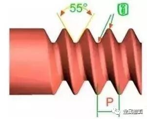

惠式螺纹(Whitworth Thread)
英国国家标准采用之螺纹。螺纹角为  55  度,表示符号为“W”。适用于滚压法制造。表示法如 W1/2-10。(1/2:外径;10:每寸牙数;W 代号)。

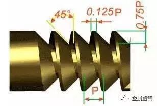

锯齿形螺纹(Buttress Thread)
又称斜方螺纹,只适于单方向传动。如螺旋千斤顶、加压机等。 表示符号为”Bu”。
