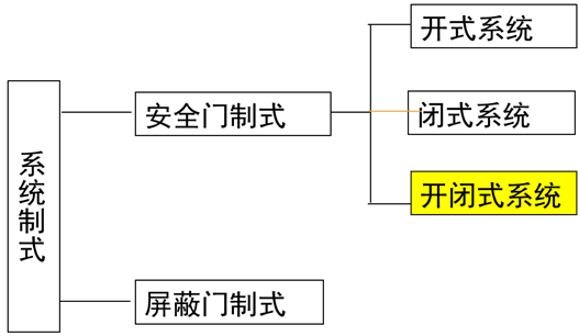

3、地铁通风空调系统的“制式”
车站公共区与区间隧道的分隔形式不同,习惯叫系统制式。目前主要有屏蔽门和安全门两种制式。
开式系统:
概念:通风系统实现内部环境的控制目标。
做法:隧道设置机械风井和必要的活塞风井,风井、车站出入口及隧道峒口与室外空气相通,车站与隧道相通(设置安全门),不需要迂回风道,利用活塞或机械进行通风。
闭式系统:
概念:车站采用空调系统,区间隧道冷却借助行车“活塞效应” 携带的部分车站空调冷风来实现”内部环境的控制要求。
做法:隧道设置机械风井和必要的活塞风井,风井、车站出入口及隧道峒口与室外空气相通,车站与隧道相通(设置安全门),需要迂回风道,利用活塞或机械进行通风。
开式运行:地铁隧道通风与空调系统运行模式之一。开式运行时,隧道内部空气通过风机、风道、风亭等设施与外界大气进行空气交换。
闭式运行:地铁隧道通风与空调系统运行模式之一。闭式运行时,隧道内部基本上与外界大气隔断,仅供给满足乘客所需的新鲜空气量。
开闭式系统:
概念:根据需要,运行时控制隧道、车站与外界大气的通风量,通过“开、闭式”运行实现内部环境的控制要求。
做法:风井、车站出入口及隧道峒口与室外空气相通(设置安全门),车站与隧道相通,需要迂回风道,利用活塞或机械进行通风。
运行:夏季闭式运行,车站内采用空调,与室外连通的风井关闭,新风量一是通过风机从室外向车站提供,二是活塞效应从车站出入口带进。区间隧道环境借助于列车行驶时的活塞效应将车站空调冷风携带入区间,迂回风道开启,满足闭式运行活塞风泄压要求;过渡季开式运行,开启与室外连通的风井,关闭迂回风道,加大与外界通风量,满足环境控制要求。
严寒地区冬季闭式运行,非冬季开式运行。
案例:北京地铁很多条线、严寒地区地铁线、广州地铁1号线、上海地铁2号线、南京地铁1号线等。
屏蔽门系统:
概念:公共区与隧道轨行区隔开,车站公共区设置空调系统,区间隧道采用活塞通风或机械通风的方式,分别实现内部环境的控制要求。
做法:设置屏蔽门将站台公共区与隧道轨行区完全屏蔽。隧道设置机械风井和活塞风井。
运行:区间隧道全年采用活塞通风方式需要时辅助机械通风。车站通风空调类似一般建筑物。
案例:深圳、广州、上海大部分地铁。

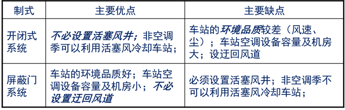

优缺点对比:
确定原则:
1.多专业多影响因素,以通风空调系统节能为主来确定。
2.宜优先采用通风方式,选择开闭式系统。
3.设置空调系统,一般空调季节时间长的地区选用屏蔽门系统;过渡季节时间长的地区选用开闭式系统;
4.无疑可调屏蔽门系统具有明显的概念优势。

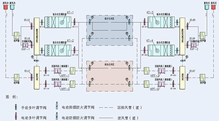

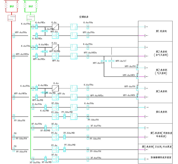

公共区通风空调系统(大系统):
与其他建筑风系统空调的不同点是采用双风机系统(回/排风机)并设最小新风机设备管理用房通风空调系统(小系统)通常采用双风机一次回风系统。
集成闭式系统:
将隧道通风系统与车站通风空调系统进行有机结合。主要设计思路是充分利用风道内的空间、优化合并隧道通风系统和公共区通风空调系统,有利有弊。介绍一些其他系统变化。
隧道通风系统:
大系统:
小系统:

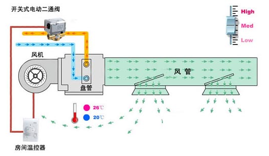

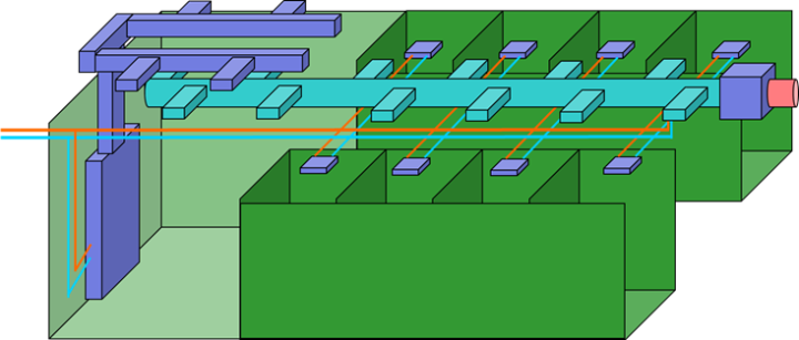

5、地铁风机盘管
地铁风机盘管应用介绍:
依靠风机的强制作用,使空气通过盘管,机组内不断的再循环所在房间的空气,使空气通过冷水(热水)盘管后被冷却(加热),以保持房间温度的恒定,维持在一个认为舒服的环境温度。
风机盘管设备分类:
按形式:卧式暗装、卧式明装、立式暗装、立式明装、卡式五种;
按厚度:超薄型、普通型;
按有无冷凝水泵:普通型、豪华型;
按机组静压:0Pa、12Pa、30Pa、50Pa、80Pa(机外静压);
按照排管数量:两排管、三排管 ;
按制式:两管制、四管制。

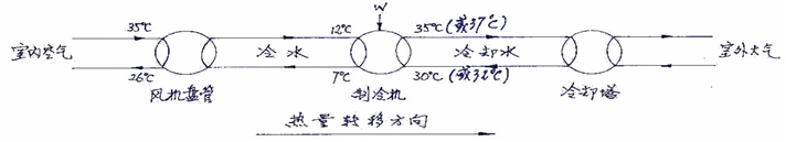

⑵制冷机耗能做功,把冷水中的热量转移到冷却水中;
⑶冷却水的热量经冷却塔喷淋、气化被转移到环境大气中。空调在营造舒适小环境的同时,消耗大量能源和淡水,向大气排放的热量和CO2气体污染了环境。

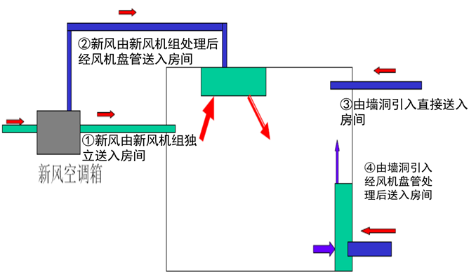

风机盘管空调系统新风引入方式:
风机盘管所说的几排指的是风机盘管表冷器铜管的排数,一般的二排就是铜管两排,每排8根,一共16根铜管;三排就是铜管三排,每排8根,一共24根铜管。铜管的根数越多,制冷效果越好。
两管制:普通风机盘管夏季走冷水制冷,冬季走热水制热。
四管制:多用于一些比较豪华场所,可以同时走热水和冷水,即可以根据需要有的房间制冷,有的房间取暖。

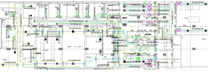

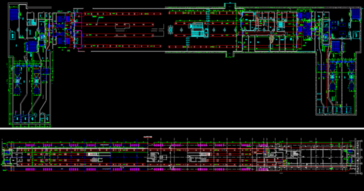

工点设计:
工点设计是按照总体性(院)、系统性(院)设计的要求,对具体车站、隧道通风系统进行的工程实施性设计。从初步设计阶段开始进行工点设计。
负责部分负荷计算;必须遵循系统设计要求;
分系统显示设计示例。

先来了解下中央空调系统的典型制冷运行过程:
中央空调系统运行的过程实质上是热量转移的过程。
中央空调制冷时,典型的制冷时热量转移过程如下:
⑴空调室内热空气经风机盘管中的冷水吸收,热量被转移到冷水中;

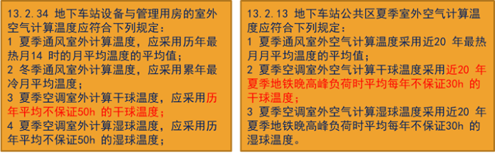

室外设计参数:

新风负荷:按每人最小值、总风量%和屏蔽门漏风量大值。(13.2.18 当采用空调系统时,每个乘客每小时需供应的新鲜空气量不应少12.6m3,且系统的新风量不应少于总送风量的10%。)

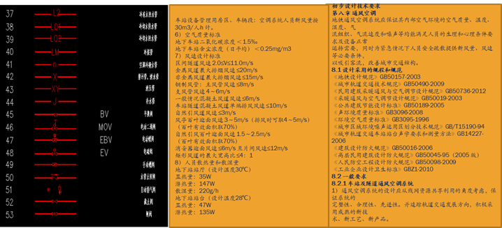

系统设计要求-统一规定:
系统设计和总体设计单位提供的诸如设计技术要求、施工图细则、标准图、通用图技术资料等,是工点设计单位开展设计的基础条件,必须严格遵守。
《设计说明模版》《计算模版》《图例、参考图》《文件编制深度》…

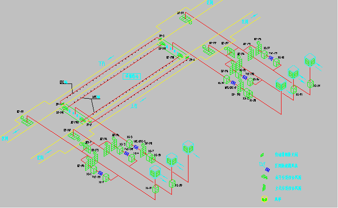

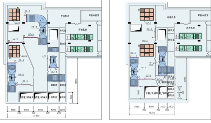

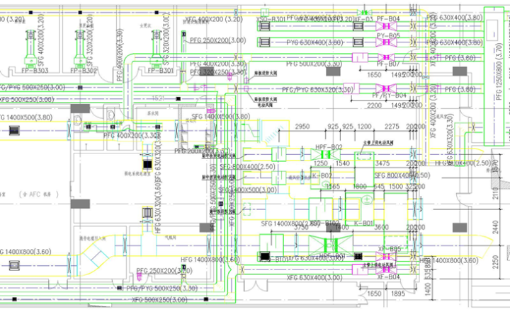

设计示例:
1.工点设计单位根据系统设计提供的区间隧道通风系统原理图、风机等设备选型要求进行设计。隧道通风系统的各种风机的选型、风量、风压、功率;活塞通风、机械通风道数量、位置(特殊情况下提供设置的里程点)、过风面积,迂回风道过风面积等均应在系统设计中计算确定。

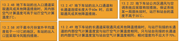

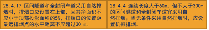

28.4.2下列场所应设置机械防烟、排烟设施:
1.地下车站的站厅和站台;
2.区间长度大于300米的区间隧道和全封闭车道;
3.防烟楼梯间和前室。

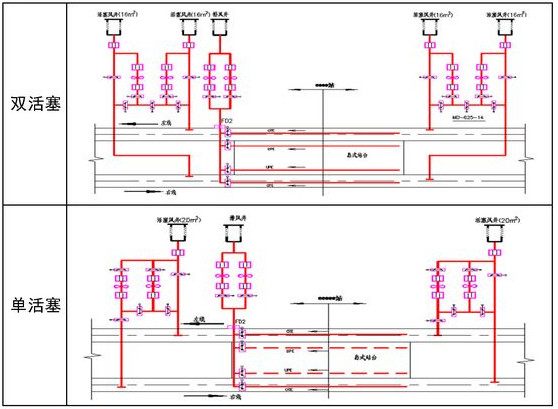

2.隧道通风设备一般设在车站两端。活塞风道有效断面积、活塞风阀、机械风阀的有效过风面积、活塞风道长度、转弯数量应符合统一技术要求。
3.另外隧道通风系统中还包括中间风井、过渡段、折返线等辅线处的局部通风设施设计。
隧道通风系统:
大系统:
1.根据系统设计提供的大系统原理图、空调负荷汇总进行设计。
2.大系统设备宜布置在车站两端,各负责半端车站空调负荷;困难时,也可布置于车站一端。
3.车站通风空调设备不宜少于两台,以便故障时尚可支撑。
4.一定长度的通道和出入口也应进行通风空调。
小系统:
1.小系统的形式应结合统一技术要求、车站特点设计。
2.通常情况下小系统的空调系统采用集中式全空气系统,该系统的优点是可以兼顾排烟及过渡季的通风功能。根据设计工况下的室内外空气焓值比较,采用一次回风双风机系统。
3.原则上应以使用时间相同、要求相近、布置相对集中为原则划分系统。目前一般按通风/空调、设备/办公和气体灭火保护的用房等原则划分系统。工艺空调另外设置多联机空调。
4.还可以采取其他空调方式,克服风系统个性调节性差的缺点。

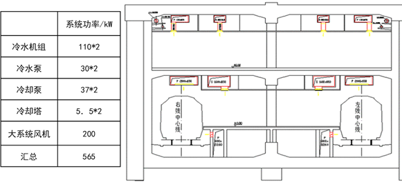

设计示例:

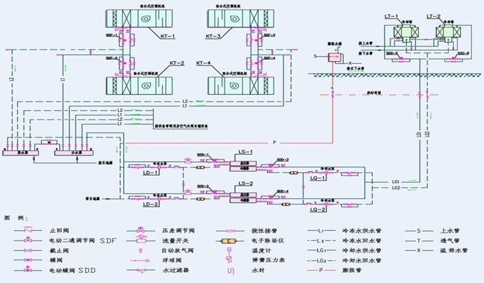

水系统:
一般每个地下车站均设置独立冷冻站。冷冻机房宜根据地面冷却塔设置条件、空调负荷重心的位置设于车站一端。
小系统冷水机组可以单独设置,且管路与大系统并联,以便于大小系统相互补充,互为备用。水系统宜采用末端变水量系统。地下车站水系统定压方式应优先采用地面设置高位水箱的方式。
冷冻机房内冷水机组的选用不宜少于2 台,不需设置备用机组,当只选用一台冷水机组时,宜选用多机头联控型机组;(设计示例)

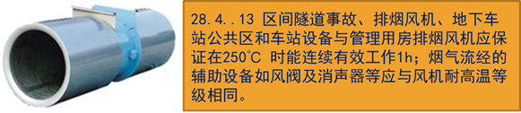

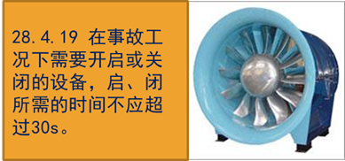

可逆转耐高温轴流风机(TVF):
1. 结构特征:电机内置,轴联传动;风机叶片平直、叶片停机可调;一般设有防喘振环。
2. 主要技术特征:
(1)风量大、压头低;
(2)逆转工况下的风量、风压和功率与正转基本一致,风机正、逆转效率>76%;
(3)具有耐高温250℃,持续运行1h的功能要求。
3.地铁中常用风机规格18#、20#、22#,风量40~90m3/s,风压800~1200Pa。
