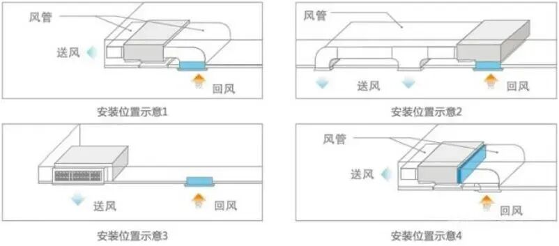

暖通空调中风机盘管设计时,常常会采用吊顶回风与走廊回风。
吊顶回风(Condole?top?return?air)是指利用吊顶里的空气进行回风的回风方式。这种回风方式通常使用限制吊顶高度或其他限制风道回风等情况。吊顶回风存在着多种弊端。风机盘管在工作时会产生热量,这些热量在有吊顶时就聚集在吊顶里并产生较高的温度。风机盘管回风处理这些高温的空气会造成很大的能量损失。吊顶里高温回风也会对机器造成一定的影响,长此以往,盘管的工作效率会大大降低,使用寿命也会缩短。吊顶中的空气含有大量的灰尘,盘管回风时,灰尘使回风滤网脏堵,需要经常清洗甚至更换。吊顶中空气质量远差于室内,吊顶回风也会影响盘管送风的质量。
当然,吊顶回风也有优势,吊顶回风不需做回风管,缩短了吊顶的高度;因为没有回风管,机器不需克服风管的沿程阻力,噪声较小,风压均匀。
走廊回风(air?return?through?corridor)以走廊部分作为回风通道的回风方式。这种回风方式通常用噪声控制要求高或一台风机盘管多个房间使用等情况。同样,走廊回风也存在着缺点。走廊是公共场所人流量大,走廊回收的空气质量差,会造成空气的污染。这种回风方式在洁净度要求较高场所,例如医院,是不能够使用的。
一台风机盘管多个房间使用时,每个房间要求的压力不一定相同,有的需要正压,有的需要负压。同理,房间要求温度不同时也无法达到要求。盘管的回风口温度决定了其承担的负荷,走廊回风不能够真实的反映房间内部的温度,也就是说该盘管承担的负荷并不是房间本身的负荷。对室内空气调节也就达不到要求。走廊回风设计与其他系统不易配合,例如配电和消防等。
以下是设计结合实际工程比较不同回风方式:
①采用回风管+回风口方式进行回风,各房间回风口直接相连,容易产生串音现象;甚至于机组噪音极有可能通过风管传至房间,而对五星级之类的办公建筑对于室内噪音标准要求较严格。
如要达到规定的噪音要求,常需要在各回风支管与回风口之间采取风管内衬吸音棉等措施。
吊顶回风方式回风流速小,更符合噪音要求。
②吊顶回风适用于对吊顶高度要求较高、吊顶内是一个流通的大空间且采用全空气中央空调系统的办公场所。
采用吊顶回风能更好的结合室内精装修,甚至于看不到明装的风口。对于中央空调系统,回风量都很大(多采用统一回风至机房,一部分至排风井,一部分至AHU),回风管需要占用一定的空间,这使得原本使用空间不多的吊顶更紧张。
而吊顶回风能够更好地解决吊顶空间使用问题,同时减少了大部分的回风管的用料。
③五星级之类的办公建筑的AHU一般都配置了初、中效过滤器及消毒段,因此,对于所说的室内吊顶产生的灰尘一类不必太过担忧。但是室内吊顶回风增加了清洗AHU过滤段等的频率。
④吊顶回风方式就相当于将吊顶作为一个大静压箱,回风流速小,整个回风管路系统的阻力要比回风管方式一般要小(对于回风管路复杂的较明显,对管路进行详细的阻力计算可得),减轻了AHU风机风压的负担,更符合节能要求。
⑤吊顶回风方式应在回风入口处安装防鼠钢丝网。
⑥对于高层管理人一类(如老板等),由于办公室内存放重要的文件、贵重物品等,其隔墙均砌至楼板底,应采取回风管+回风口方式。
现许多大型高层、超高层五星级一类的办公建筑(地点:福建、广东等地),此类建筑主要采用全空气中央空调系统,其中普通办公楼层均采用吊顶回风方式,且该设计是被国内数个大型建筑设计院所认可的。
风机盘管系统不宜采用吊顶回风方式。另,洁净空调系统不应采用吊顶回风方式。
对于全空气特别是变风量系统,可以采用吊顶回风。
