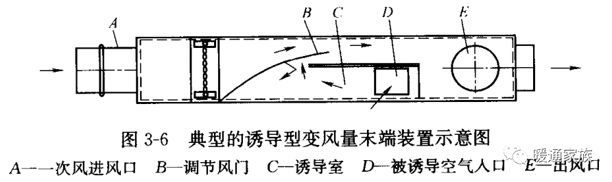

诱导型变风量系统是一种半集中式空调系统。经过集中空调器处理的一次风由风机送入设在各空调房间内的诱导型末端装置中。一次风进入诱导型末端装置,经喷嘴高速射出(20~30m/s)。由于喷出气流的引射作用,在诱导型末端装置内局部区域形成负压,室内空气被吸入,与一次风混合后从出风口送出。
诱导型变风量末端装置由箱体、喷嘴、调节风阀等部件组成。图3-6是某种诱导型变风量末端装置示意图。

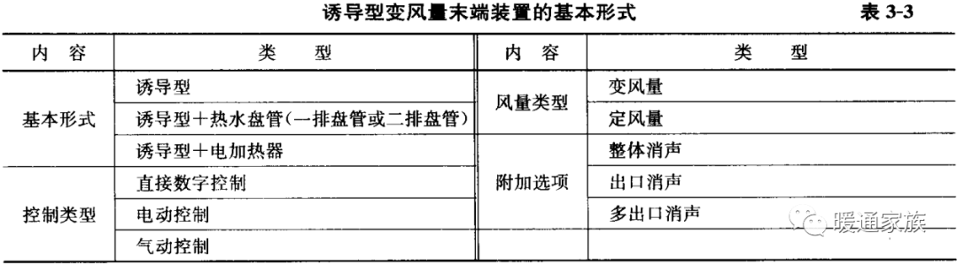

二、诱导型变风量末端装置基本形式
诱导型变风量末端装置的基本形式见表3-3。

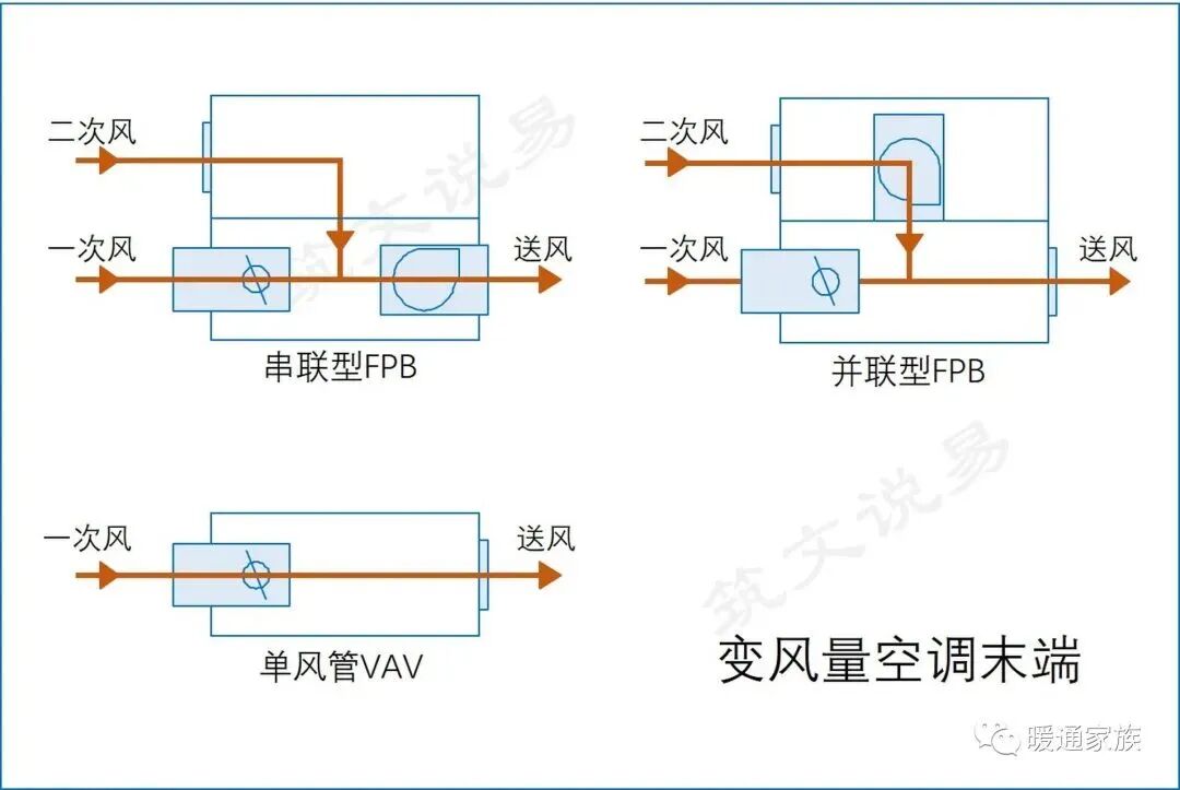

诱导型变风量系统具有变风量系统的所有优点,而且可以在较小的一次风量下仍能保持良好的热舒适性。诱导型末端装置的性能指标之一是诱导比n。对于结构形式确定的末端装置,在一定风量范围内,诱导比是定值。暖通设计杜老师提醒:在工程中,可以通过改变进口压力、进口风速、下游的压力损失和在诱导口设置风阀等措施达到调节诱导比的目的。
