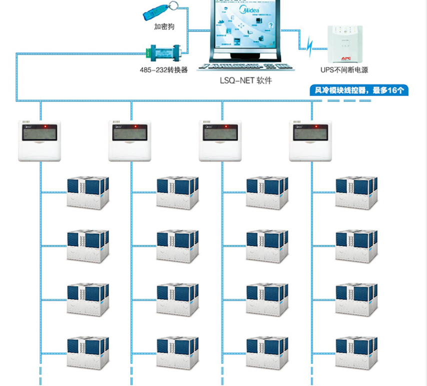

  1.冷水机组:水冷式热泵机组在制冷工况下的工作原理与冷水机组完全相同,而风冷式热泵机组的控制更加简单(没有冷却水循环系统,由风冷式热泵机组的室外机承担水冷式热泵机组冷却水循环的功能,且室外机由热泵机组自带控制器自行控制)。

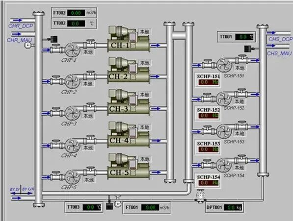

  2.冷冻水循环:建筑物空调冷源系统的冷冻水循环见图左半部分,它将从各楼层空气处理设备循环回来的高温冷冻水送至冷水机组制冷,然后再供给各空气处理设备。
  3.冷却水循环:建筑物空调冷源系统的冷却水循环见图右半部分,它的主要任务是将冷水机组从冷冻水循环中吸取的热量释放到室外。
  4.设备间联动及冷水机组的群控:冷水机组是整个建筑物空调冷源系统的核心设备,冷冻水循环、冷却水循环都是根据冷水机组的运行状态进行相应控制的。
  5.冷冻水回路二次水泵变频的控制方案:如前所述,在冷冻水回路采用定流量水泵的情况下,为平衡负荷侧变流和冷水机组侧定流之间的矛盾,防止低负荷情况下(负荷侧盘管水阀同时关小)水泵对管路及泵本身的冲击,应在冷冻水供回水总管上加装旁通回路,通过旁通阀的开度控制平衡水管压力。

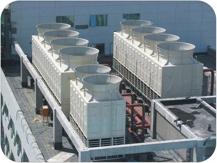

  冷却塔控制:
  1)冷却塔风机起/停控制及状态监视。
  2)冷却塔风机故障报警监视。
  3)冷却塔风机的手/自动控制状态监视等。

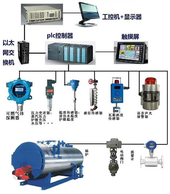

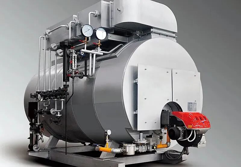

  2.锅炉系统监控原理:锅炉系统设备包括锅炉机组、热交换器及热水循环3部分。
    1)监视锅炉的运行状态、故障报警。
  2)监视锅炉的烟道温度、锅炉压力。
  3)监视补水箱的高低液位的报警信号。
  4)锅炉的油耗或气耗的实时检测。
  5)监视锅炉一次侧水泵运行状态、压差及旁通阀的开度。
  6)锅炉一次水的供回水温度。
  1)监测各热交换器二次水出水温度和回水温度,依据出水温度调节一次热水(或蒸汽)调节阀,保证出水温度稳定在设定值范围内,温度超限时报警;有条件的检测二次侧水流量,以估算冬天空调负荷。
  2)监测热水循环泵的运行状态和故障信号,故障时报警,并累计运行时间。

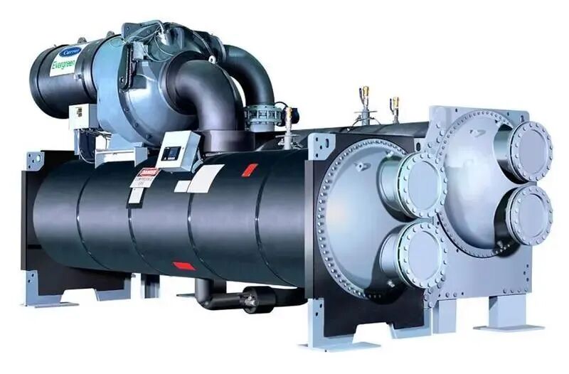

  冷水机组:
  利用压缩机、冷凝器、蒸发器等设备,人为控制制冷剂气液状态转换,并循环反复,制冷剂就将不断地冷却冷冻水,同时,将吸收的热量释放到冷却水循环中。
  冷水机组监控内容:
  冷水机组启/停控制及状态监视。
  冷水机组故障报警监视。
  冷水机组的手/自动控制状态监视。
  冷冻水出水/回水温度监视等。
  冷冻水系统:
  建筑物空调冷源系统的冷冻水循环,它将从各楼层空气处理设备循环回来的高温冷冻水送至冷水机组制冷,然后再供给各空气处理设备。此回路的监控内容主要包括冷冻水泵的监控、冷冻水供/回水各项参数的监测及旁通水阀的控制。
  空调机、新风机、盘管冷媒为冷冻水。
  冷冻水系统监控内容:
  冷冻水泵的启/停及状态监视。
  冷冻水泵故障报警监视。
  冷冻水泵的手/自动控制状态监视等。
  冷冻水供/回水温度监测。
  冷冻水供/回水总管压力监测。
  冷冻水循环流量监测等。

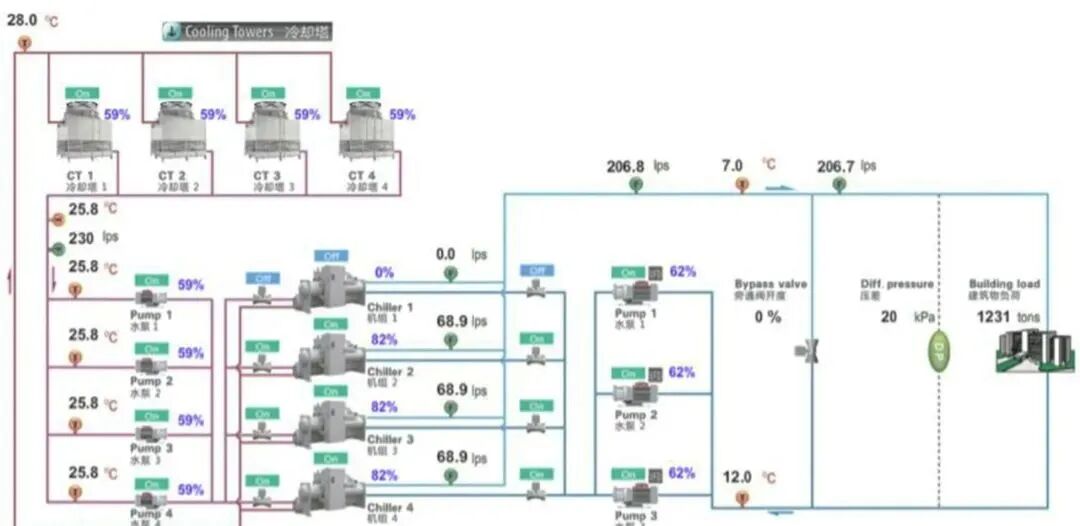

  设备间联动及冷水机组的群控
  启动冷水机时,启动冷却塔、冷却水循环系统、冷冻水循环系统的启动,当确定冷冻水、冷却水循环系统均已启动后方可启动冷水机组。
  停止冷水机组时,停止的顺序与启动顺序正好相反,停止冷水机组、停止冷冻水循环系统、停止冷却水循环系统,最后是冷却塔。
