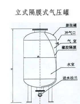

膨胀罐一般由罐体、气囊、接水口及排气口四部分组成。
膨胀罐结构

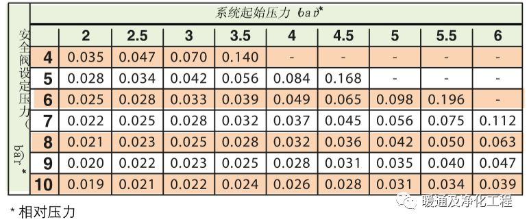

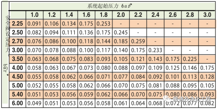

速算公式:
将系统总水量乘以以下表格中的系数即能迅速得出膨胀罐容积系统每升水的所需膨胀罐容积量(以系数e=0.035计算)

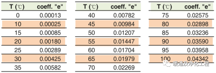

根据水加热膨胀特系数"e"表查出
TI =10℃el= 0.00025
T2 = 55℃ e2 = 0.01447
因此:e(△T=45℃)=(e2-el)=(0.0144-0.00025)=0.014
