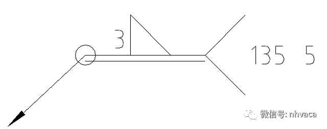

焊缝的基本搭接形式:
一、对接:
二、搭接:
三、直角接:
四、T形接头:
五、斜角接:
焊缝的基本破口形状:

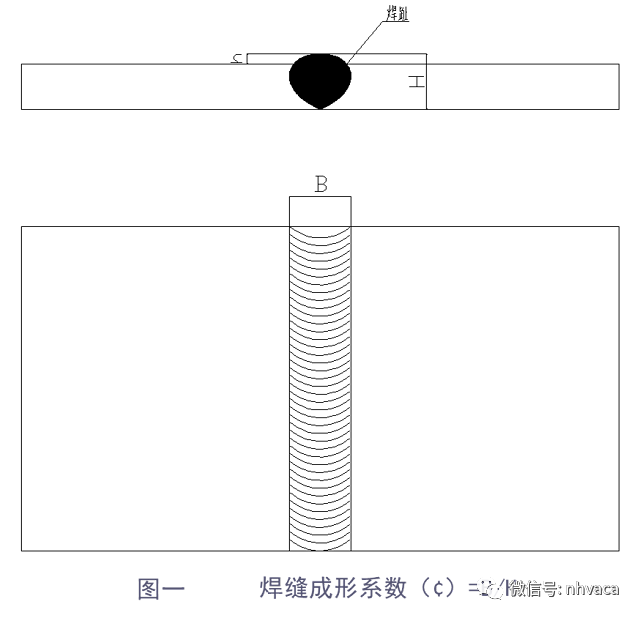

焊缝的基本尺寸及相关概念:
焊趾:焊缝表面与母材的交接处。
焊缝宽度(B):焊缝表面两焊趾之间的距离。
焊缝厚度:在焊缝横截面中,从焊缝正面到焊缝背面之间的距离。
焊脚尺寸:在角焊缝的横截面中画出的最大的等腰直角三角形中直角边的长度。
焊脚:在脚焊缝的横截面中,从一个直角面上的焊趾到另一个直角面表面的最小距离。
熔深:在焊接接头的横截面上,母材或前道焊缝熔化的深度;
焊缝成形系数:熔焊时,在单道缝横截面上焊缝宽度B与焊缝计算深度H的比值;

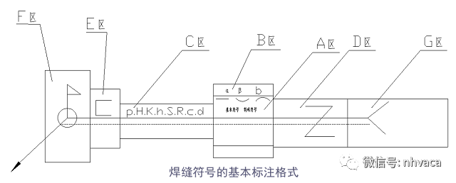

焊接符号:
一、焊接符号定义:是指在图样上标注焊接方法、焊缝形式和焊缝尺寸等技术内容的符号;
二、焊接符号的组成:

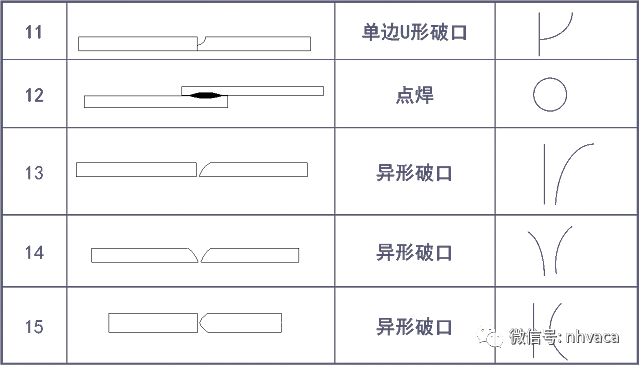

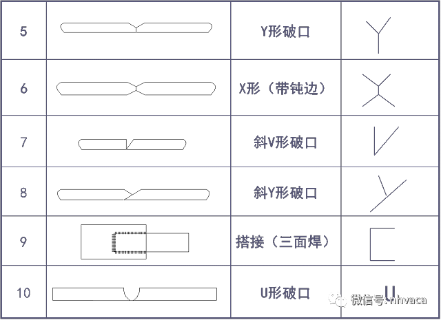

(一)焊缝符号:
1.基本符号:表示焊缝横断面形状的符号。
2.辅助符号:表示焊缝表面形状的符号。
3.补充符号:为了补充说明焊缝的某些特征而采用的符号。
(二)指引线:由箭头线和基准线组成。
(三)焊缝尺寸符号:表示焊缝形状尺寸的符号。

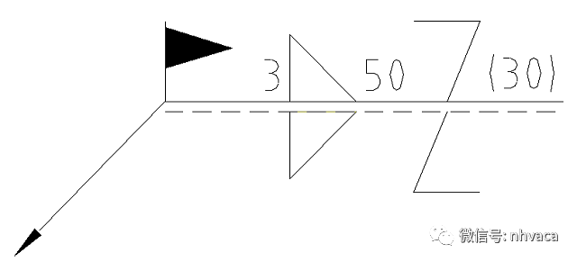

三、焊缝符号在图样上的标准位置说明:
在标准中对焊缝符号、尺寸符号和尺寸数值在指引线上的标注位置有明确的规定,绘制焊接图时必须严格遵守。
将符号和数值相对基准线的标注位置分为A~G七个区。各区相对基准线的位置固定,不论标注的箭头线方向如何变化,它们相对基准线的位置不会改变。
A区:属主要功能区:标注基本符号、特殊符号、补充符号中的垫板符号,辅助符号中的平面、凸面、凹面符号;
B区:属补充功能区:布置在A区的上方或下方,标注焊缝尺寸中的坡口角度α,坡口面角度β和根部间隙b;
C区:在基本符号的左侧,标注焊缝横截面上的尺寸符号和数值,如钝边p、坡口深度H、焊角尺寸K、余高h、焊缝有效厚度S、根部半径R、焊缝宽度C和熔核直径d;
D区:在基本符号的右侧,标注交错焊缝符号,标注焊缝的纵向(长度方向)尺寸数值,如焊缝段数n值、焊缝长度l值和焊缝间距e值;
E区:标注补充符号中的三面焊缝符号;
F区:标注补充符号中的现场焊缝符号和周围焊缝符号;
G区:标注补充符号中的尾部符号,在尾部符号后标注相同焊缝条数N值,焊接方法代号、焊缝质量和检测要求。

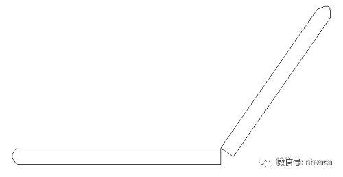

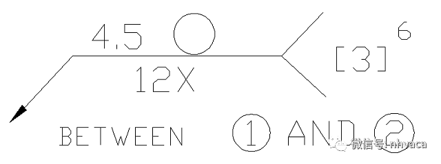

举例:
例1:
表示:焊高3,交错焊接,焊缝长50,间隔30,现场配焊。
例2:
表示:焊点直径5,焊点数量10,间隔30。
例3:
表示:焊高为3,周围满焊,采用CO2气体保护焊进行接,共有5处。
例4:
表示:焊高为3,斜V形坡口,焊缝表面磨平,焊缝长30,共5段,采用CO2气体保护焊进行焊接。

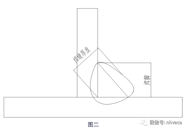

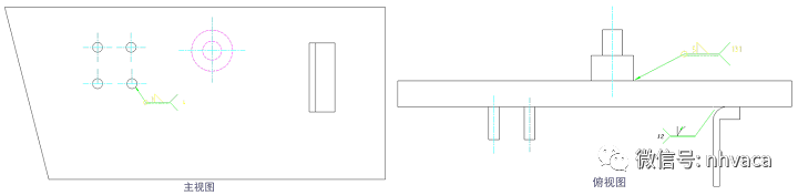

焊接识图的基本知识:
一、图纸的基本结构:
1、主视图:眼睛平视所看到的图形;
2、俯视图:眼睛垂直向下看到的图形;
3、左视图:眼睛从视图的左侧看到的图形;
4、剖视图:从视图中某个剖面剖开所看到的视图;
5、向视图:从视图中的某个方向所看到的视图。
举例:
二、绘图的基本线型:
粗实线:表示能看见的外轮廓线;
细实线:表示能看见的内部线型 ,线宽是粗实线的1/3;
点划线:表示某种图形的中心线;
虚线:表示在某个方向无法看到的线型;
双点划线:是一种辅助线;

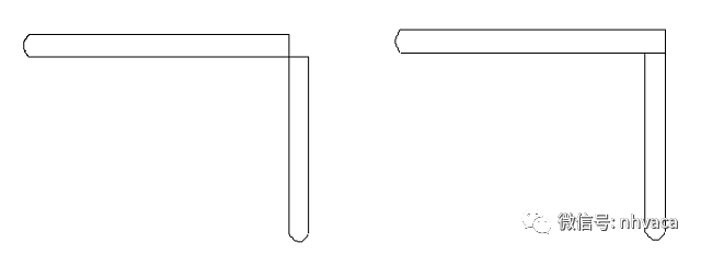

欧美和日本焊接符号的简单介绍:
一、欧美焊接符号举例:
例1:
焊接符号表示的意义:
4.5-表示焊点直径;
[3]-根据图示说明,表示此项为CC或SC项;
6-表示这是第六处CC或SC 项;
BETWEEN ①AND ②-表示①件和②件两点之间的焊点;
12X-表示这两个之间的点焊数量为12个。
例2:
焊接符号表示的意义:
Z3-表示焊角高度为3mm;
4X50-表示有4段焊缝,每段长度为50mm;
135-焊接方法(熔化极非惰性气体保护焊);
[1]-根据图纸技术要求,表示此项为CC或SC项。
