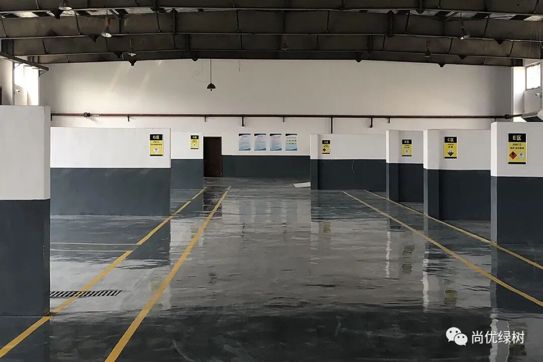

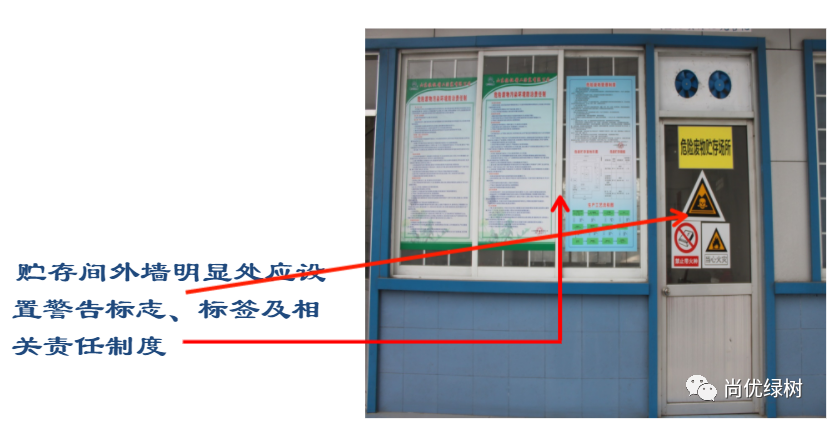

危废仓库要独立、密闭,上锁防盗,仓库内要有安全照明设施和观察窗口以及仓库内外监控设备,危废仓库管理责任制要上墙。
0 2
仓库地面要防渗,顶部防水、防晒;地面与裙脚要用坚固、防渗的材料建造,建筑材料必须与危险废物相容,门口要设置围堰。贮存场所地面须作硬化处理,以混凝土、砖、或经过防止腐化处理的钢材料进行建设 , 地面涂至少 2mm 厚的环氧树脂,以防止渗漏和腐蚀。

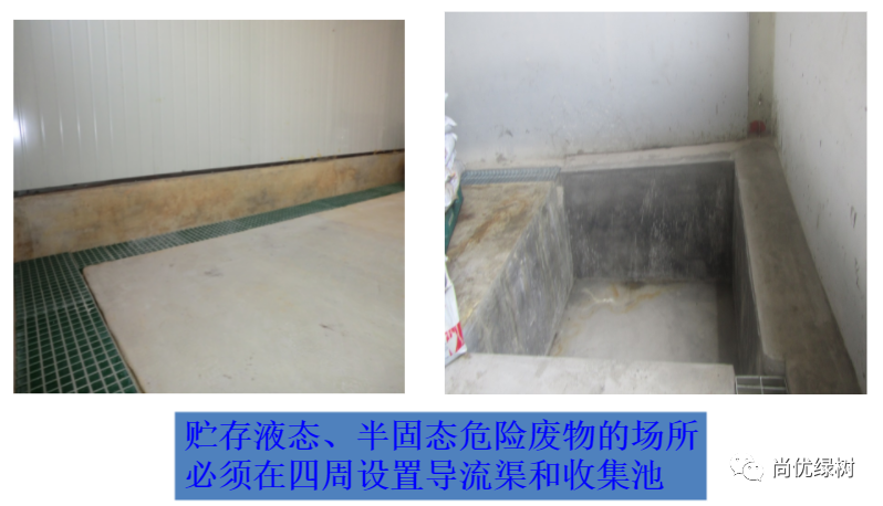

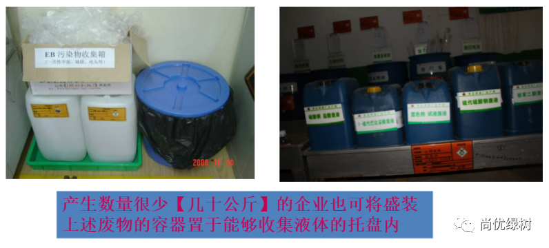

存放危废为液体的仓库内必须有泄漏液体收集装置(例如托盘、导流沟、收集池),存放危废为具有挥发性气体的仓库内必须有导出口及气体净化装置。存放液体性危险废物的贮存场所必须设计导流槽和收集井。场所应有雨棚、围堰或围墙。场所需要密闭且有通风口。

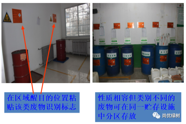

仓库门上要张贴包含所有危废的标识、标牌,仓库内对应墙上有标志标识,无法装入常用容器的危险废物可用防漏胶袋等盛装,包装桶、袋上有标签。
0 5

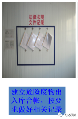

危废和一般固废不能混存,不同危废分开存放并设置隔断隔离。仓库现场要有危废台账和转移联单,联单保存期限为五年。贮存危险废物的,其联单保存期限与危险废物贮存期限相同。

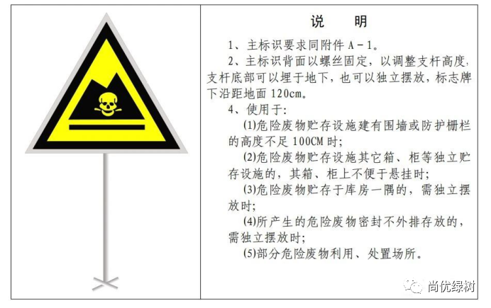

三、危险仓库标志标牌
0 1
A-1危险废物警告标志牌式样一
(适合于室内外悬挂的危险废物警告标志)
0 2
 A-2危险废物警告标志牌式样二
(适合于室内外独立摆放或树立的危险废物警告标志)

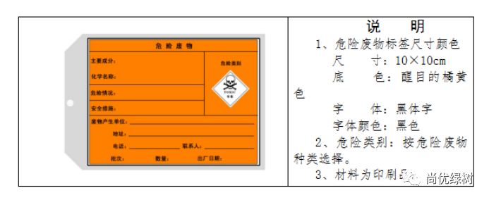

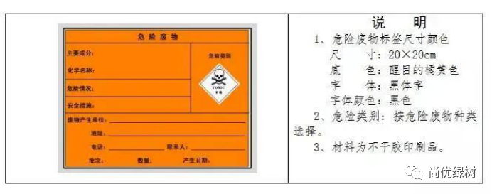

危险废物标签
0 4
粘贴于袋装危险废物包装物上的
0 5
B-2危险废物标签式样五
