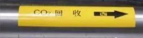

二、管道标识的要素
1、识别色
2、介质名称
例如:氨气(NH?)、硫酸(H?SO?)等

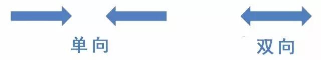

3、流向
特别的还需注明压力、温度、流速、目的地以及用途等,如消防管道需注明消防专用等。

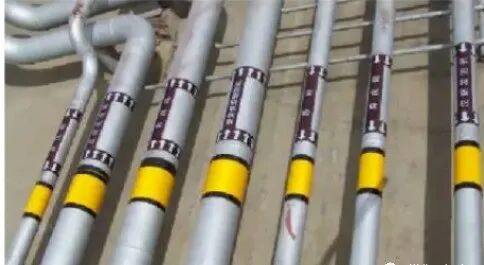

四、危险标识(强制性)
范围:介质属于GB13690所列危险化学品,其管道应设置危险标识。
方法:在管道上应涂150mm宽黄色,在黄色两侧各涂25mm宽黑色色环或色带。

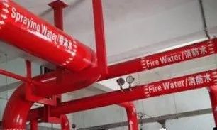

五、消防标识(强制性)
工业生产中设置的消防专用管道应遵守“消防安全标志GB13495”的规定,并在管道上标识“消防专用”识别符号。

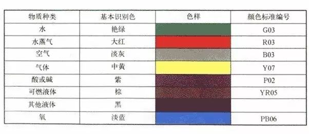

六、管道标识识别色
图片来源GB7231-2003  < <工业管道的基本识别色、识别符号和安全标识> >。

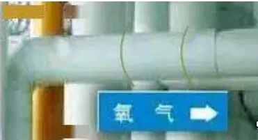

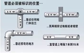

七、管道必须标识的位置

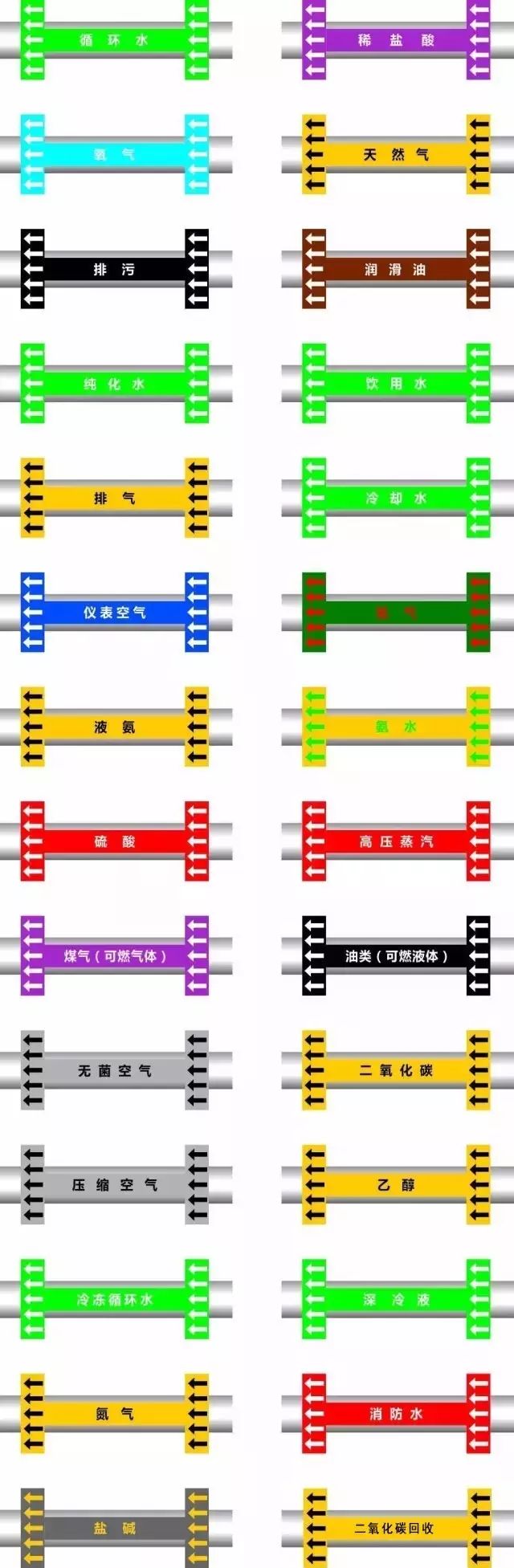

八、管道不同介质标识的样式
由于各行业标准不同以上只列出国标主要样式

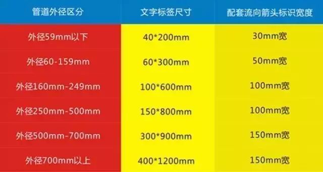

九、管道标识主要设置规格

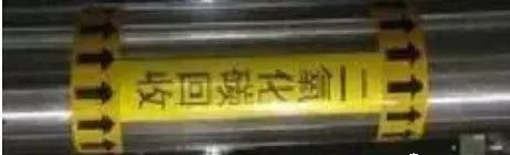

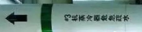

十、管道识别色标识方法
a、在管道上全部上色加上标识
b、在管道上以宽为150mm的色环标识
c、在管道上以长方形的识别色标识
d、在管道上以带箭头的长方形的识别色标识
e、在管道上以系挂的识别色标识样式
