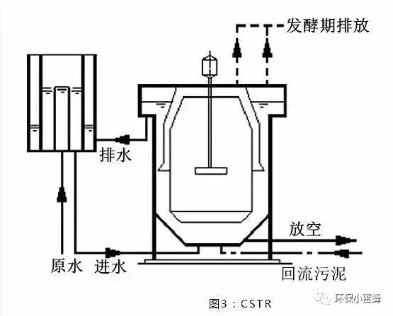

全混合厌氧反应器(continuous stirred tank reactor,简称CSTR)或称连续搅拌反应器系统,是一种使发酵原料和微生物处于完全混合状态的厌氧处理技术。
在一个密闭罐体内完成料液的发酵、沼气产生的过程。消化器内安装有搅拌装置,使发酵原料和微生物处于完全混合状态。投料方式采用恒温连续投料或半连续投料运行。新进入的原料由于搅拌作用很快与发酵器内的全部发酵液菌种混合,使发酵底物浓度始终保持相对较低状态,以降解废水中有机污染物,并去除悬浮物的厌氧废水生物处理器。
结构形式见图3:

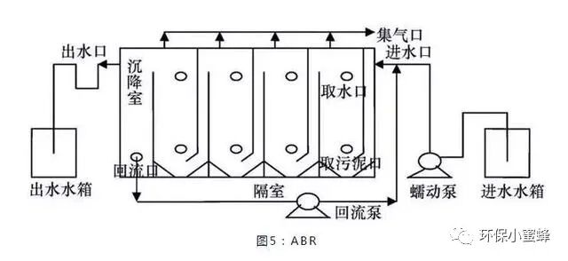

厌氧折流板反应器(Anaerobicba用edreactor,ABR)是McCarty和Bachmann等人于1982年,在总结了第二代厌氧反应器工艺性能的基础上,开发和研制的一种新型高效的厌氧生物处理装置。其特点是:反应器内置竖向导流板,将反应器分隔成几个串联的反应室,每个反应室都是一个相对独立的上流式污泥床系统,其中的污泥以颗粒化形式或絮状形式存在。
水流由导流板引导上下折流前进,逐个通过反应室内的污泥床层,进水中的底物与微生物充分接触而得以降解去除。当废水通过ABR时,要自下而上流动,在流动过程中与污泥多次接触,大大提高了反应器的容积利用率,可省去三相分离器。
结构形式见图5:

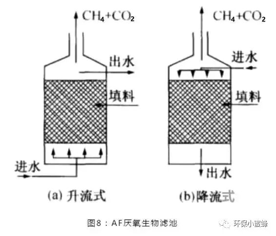

厌氧生物滤池(Anaerobic Biofilter,简称AF)。这种工艺是在传统厌氧活性污泥法基础上发展起来的。
反应器由五部分组成,即池底进水布水系统、池底布水系统与滤料层之间的污泥层、生物填料、池面出水补水系统、以及沼气收集系统。在AF中,厌氧污泥的保留在于两种方式完成,一是细菌在固定的填料表面形成生物膜;二是在反应器的空间内形成细菌聚集体。与传统的厌氧生物处理构筑物及其它新型厌氧生物反应器相比,厌氧生物滤池的优点是:生物固体浓度高,因此可获得较高的有机负荷;微生物固体停留时间长,可缩短水力停留时间,耐冲击负荷能力也较高;启动时间短,停止运行后再启动也较容易;产生剩余污泥量极少,不需污泥回流,无需剩余污泥处理设施,投资性高,运行管理方便;在处理水量和负荷有较大变化的情况下,其运行能保持较大的稳定性;经实际应用,在处理低浓度污水时,无需沼气处理系统。
在AF中,水从反应器底部进入,经过池底布水系统均匀布置后,废水依次通过悬浮的污泥层和生物滤料层,有机物跟污泥及生物膜上的微生物接触、固定,然后被消解。水再从池面的出水补水系统均匀排出,进入下一级处理器。厌氧生物滤池按水流的方向可分为升流式厌氧滤池和降流式厌氧滤池。废水向上流动通过反应器的为升流式厌氧滤池,反之为降流式厌氧滤池。
结构形式见图8:

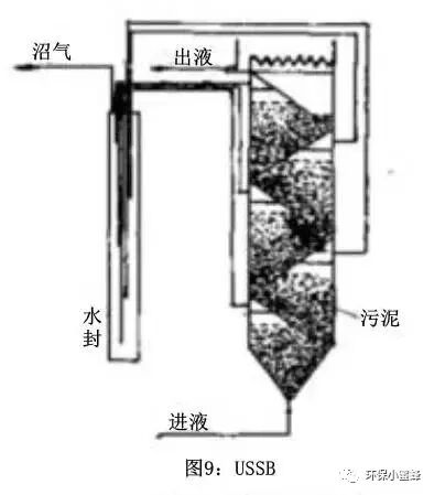

上流式分段污泥床反应器(Upflow Staged Sludge Bed,简称USSB)。在反应器中,反应区被分割为几个部分,每个部分的产气分别经水封后逸出,整个反应器相当于一连串的UASB反应器组合体。
结构形式见图9:

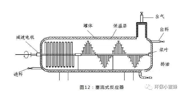

塞流式反应器也称推流式反应器(简称FPR),是一种长方形的非完全混合式反应器。高浓度悬浮固体发酵原料从一端进入,从另一端排出。不需设置推流器,适用于高SS废水的处理,尤其适用于牛粪的厌氧消化。
结构形式见图12:

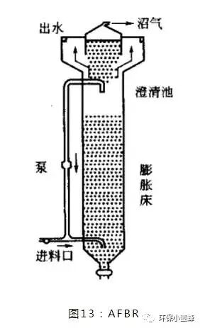

厌氧流化床和膨胀床反应器(简称AFBR),是一种高效生物膜处理方法,利用特别研制的、具有大比表面积的填料作为载体,厌氧微生物以生物膜形式附着在载体表面,并且在反应器内可形成一定高度的颗粒污泥床,大大提高有机物的降解效率。
AFBR反应器采用微粒状(如沙粒)作为微生物固定化的材料,厌氧微生物附着在其上形成生物膜。填料在较高的上升流速下处于流化状态, 克服了厌氧滤池(AF)中易发生的堵塞, 且能使厌氧污泥与废水充分混合, 提高了处理效率。
废水用泵连续成脉冲由配水系统均匀进入反应区,与载体上的厌氧生物膜充分接触反应,同时增加反应程度、接触时间,填料达到流化状态,使有机物被厌氧微生物分解产生沼气。固、液、气三相形成混合液在上部分离。从而达到废水处理目的。
结构形式见图13:
