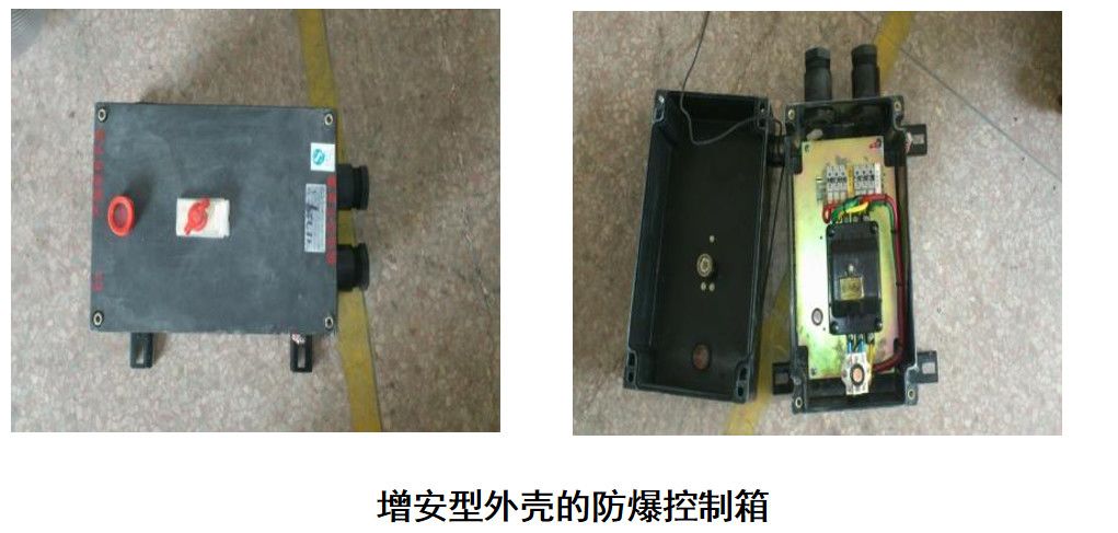

增加安全型 :应用在电气设备上的一种保护型式,是采用附加的的措施,以提高安全程度,防止在正常工作中或规定的异常条件下产生危险温度、电弧和火花的可能性。不包括在正常运行中产生电弧或火花的设备。

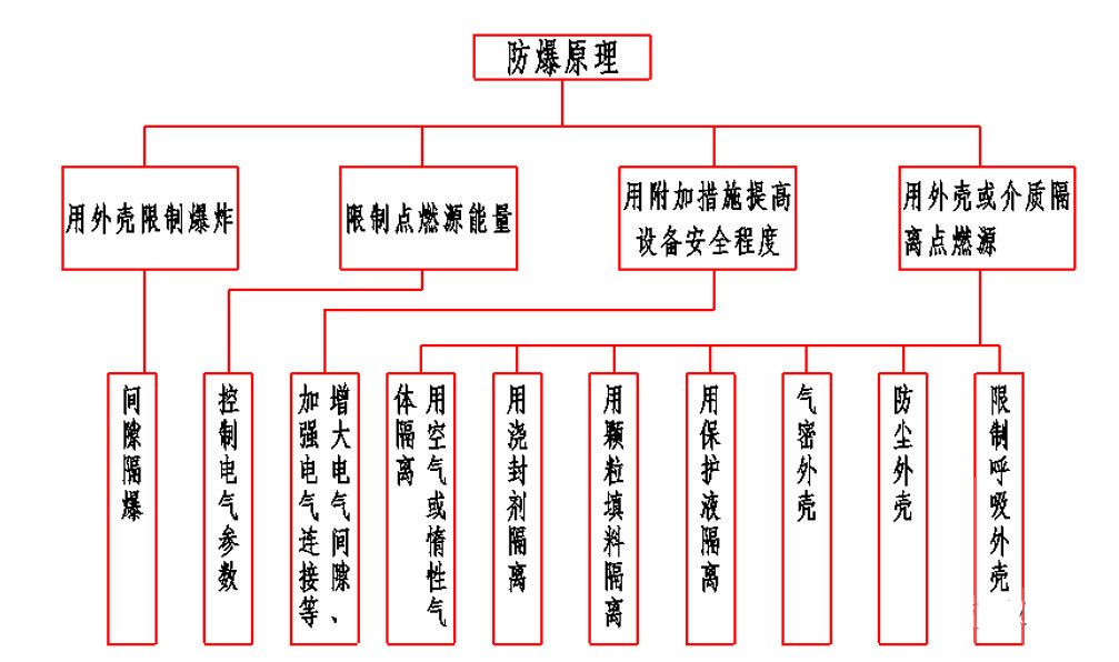

防爆原理
爆炸性气体环境中,防爆标志中的防爆型式分为隔爆外壳型“d”、增安型“e”、本质安全型“i”、正压外壳型“p”、油浸型“o”、充砂型“q”、“n”型、浇封型“m”、特殊型等。
1、隔爆外壳型“d”
隔爆外壳型电气设备的防爆安全性能,主要是靠“隔爆外壳”来保证的。“隔爆外壳”允许进入内部的爆炸性气体混合物在外壳内发生燃烧爆炸,但是不允许爆炸传播出外壳,点燃周围的爆炸性气体混合物。
2、增安型“e”
增安型电气设备的防爆安全性能,主要是对电气设备采取一些结构措施和安全要求,进一步提高它们的安全可靠程度,从而使它不可能成为可燃性气体的点燃源。
3、本质安全型“i”
本质安全型电气设备的防爆安全性能,主要是用限制电路能量的方法来实现防爆的。在这种电气设备中,即使电路发生短路、开路、绝缘击穿等故障引起的电气放电以及热效应等都不能引起爆炸性气体混合物点燃。

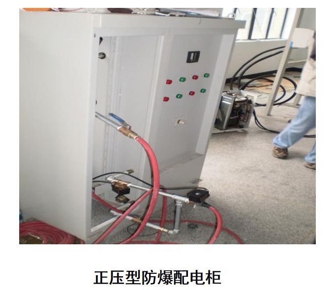

4、正压外壳型“p”
正压外壳型电气设备的防爆安全性能,是靠对电气设备内充入具有一定压力的保护性气体,使它内部可能产生火花、电弧、和危险温度的电气元器件处于保护性气体之中,这样,这些元器件就不会发生点燃爆炸性气体混合物的危险。
5、油浸型“o”
油浸型电气设备的防爆安全性能,是将电气设备内带电元器件浸入保护油中,避免这些元器件曝露在可燃性气体中来实现的。
6、充砂型“q”
充砂型电气设备的防爆安全性能,是将电气设备的电气元器件固定在设备外壳内的适当位置,并且用填充材料将这些元器件完全掩埋起来,防止它们点燃外部的可燃性气体空气混合物中来实现的。
7、“n” 型
“n”型防爆型式的保护方法十分庞杂,分类很细,这里不再赘述其各种类型的“防爆原理”。“n”型电气设备总体是保证设备在正常运行工况和规定的异常情况下运行时不应该产生操作火花、电弧或危险温度,即使产生了火花、电弧或危险温度,在自身的保护措施作用下也不能够点燃它周围的爆炸性气体环境。
8、浇封型“m”
浇封型电气设备的防爆安全性能,是使用浇封化合物将被保护的电气元器件浇封起来,阻止这些元器件与周围的可燃性气体接触,从而避免它点燃周围的爆炸性气体环境。
9、特殊型
特殊型电气设备没有一个采取安全措施和安全要求的固定模式,在这种情况下,设计人员就会根据燃烧与爆炸的充分必要条件,提出一些必要的安全措施和安全要求,对这样的“特殊”结构进行设计、制造,使它不能够成为可燃性气体的点燃源。

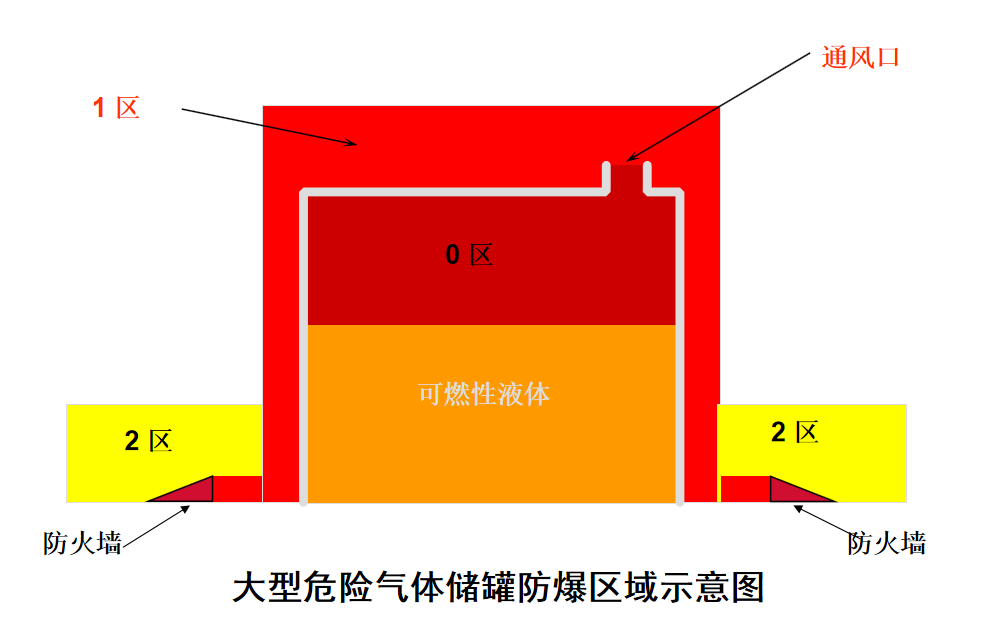

爆炸性气体环境分为3个危险区:
0区:连续出现或长期出现爆炸性气体混合物的环境;如处理容器的内部,与大气相通的储罐,在储油(液)槽中油(液)上方的蒸气空间和低于水平面的空间 。
1区:在正常运行时可能出现爆炸性气体混合物的环境;如设备正常运行时,会释放易燃物质的泵、压缩机和阀门的密封件处;正常操作时会向大气释放物质的取样点。
2区:在正常运行时可能出现爆炸性气体混合物的环境,或即使出现也仅是短时存在的爆炸性气体混合物的环境。如法兰、管接头、连接件;在正常运行时不可能出现释放的泵、压缩机和阀门的密封件处、安全阀、排气孔。

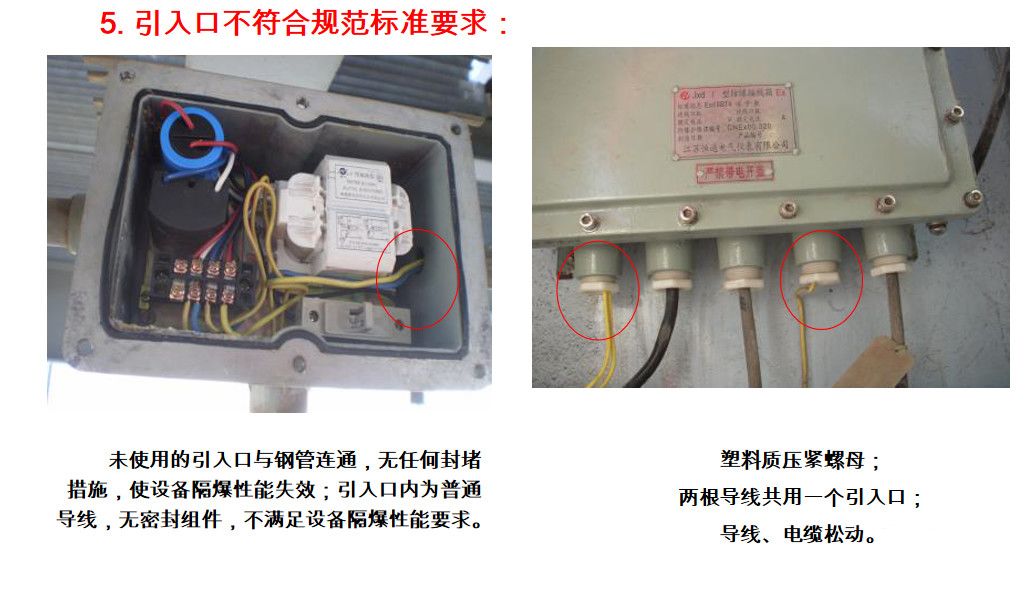

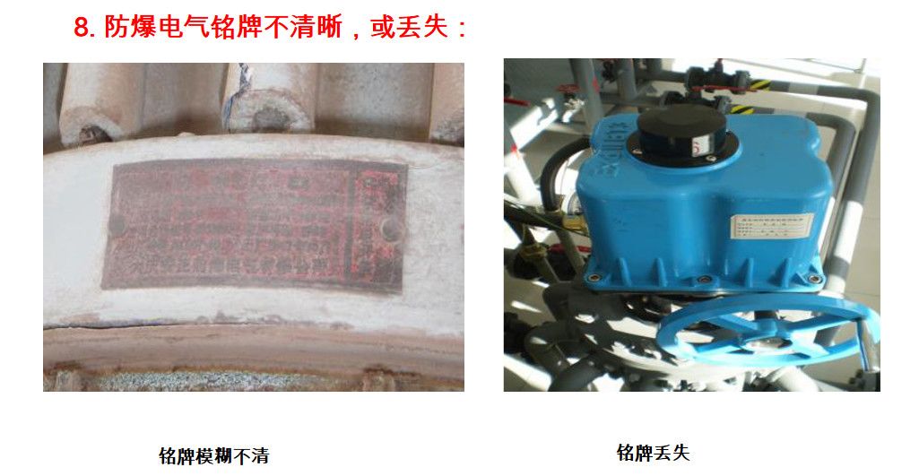

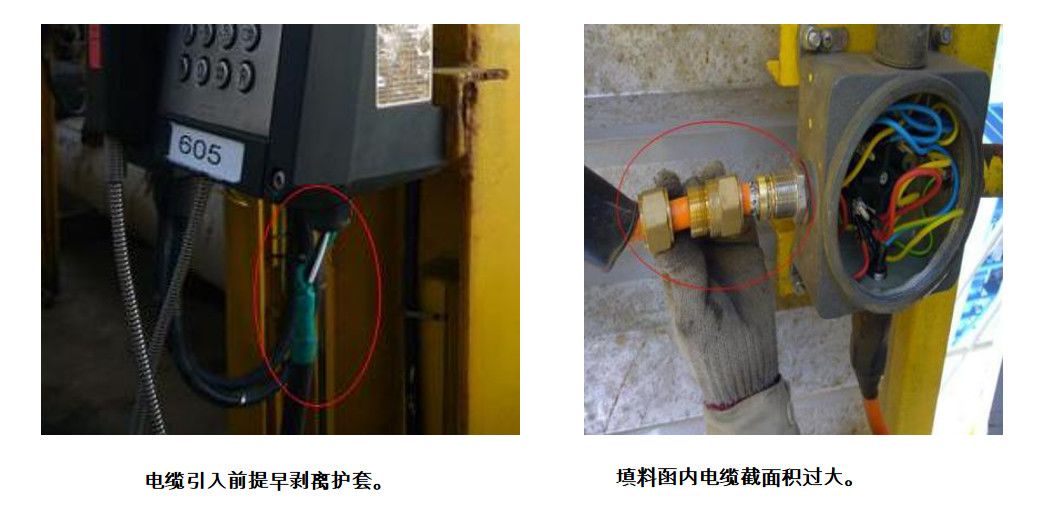

安装在爆炸危险场所的仪表和安装材料应有铭牌和防爆标志,安装前应检查其型号、规格是否符合设计要求,其外部应无损伤、裂纹。
爆炸危险场所1区内的仪表配线,电缆、电线必须用镀锌钢管穿管敷设。穿线保护管之间,保护管与接线箱、拉线盒之间,均应采用圆柱管螺纹连接。
保护管、汇线槽、电缆沟穿过不同等级的爆炸危险区域分界处时,应采取密封措施(如用防爆阻火器、密封组件隔离,充填密封等),以防止爆炸性气体从一个危险场所串入另一个危险场所。
保护管与现场仪表、检测元件、电气设备、仪表箱、接线盒及拉线盒连接时,应在连接处0.45m以内安装隔爆密封管件,必要时做充填密封。密封管件与现场仪表、检测元件、电气设备之间可采用挠性管连接。

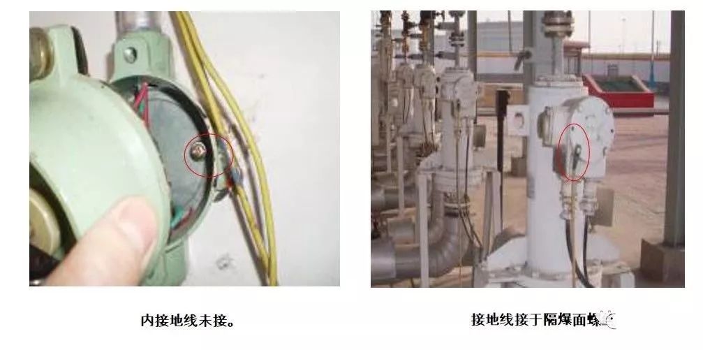

应经常进行检查维护,检查时应察看仪表外观、环境(温度、湿度、粉尘、腐蚀)、振动、安装是否牢固等情况。
在通电情况下对隔爆型仪表进行维护时,切不可打开接线盒和观察窗,需开盖维护时必须先切断电源,绝不允许带电开盖维护。
维护时不得产生冲出火花,所使用的测试仪表应是隔爆型或本安型仪表,以避免测试仪表引起诱发性火花或把过高的电压引向不适当部位。

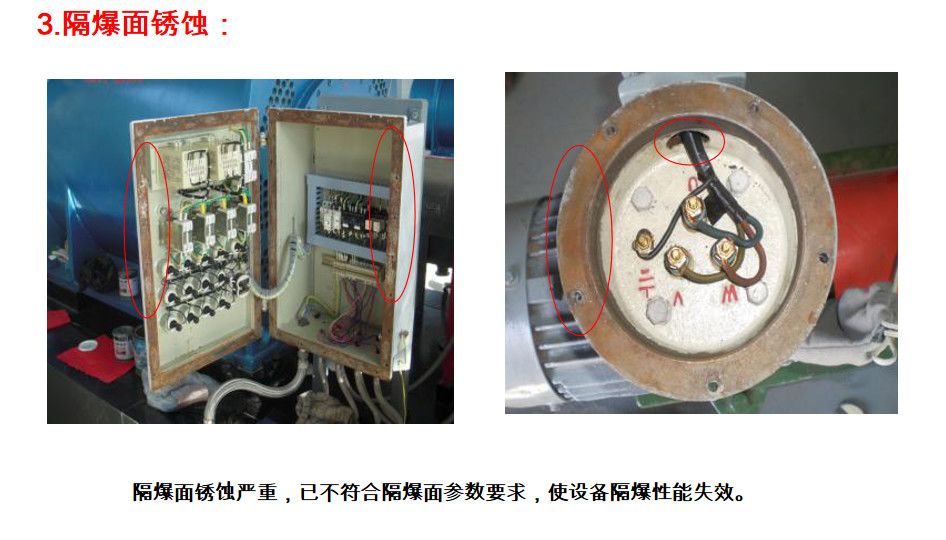

拆卸时应注意保护隔爆螺纹及隔爆平面,不得损伤及划伤,特别是隔爆平面不允许有纵向划痕。
在拆卸橡胶密封元件时,不得用尖锐器械硬撬、硬砸,不得在其密封面上有任何纵向划痕。

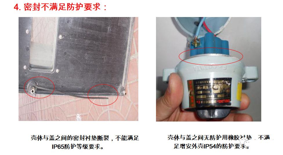

锈蚀及损坏的元件应及时更换,老化、损伤及不起密封作用的橡胶密封元件也要及时更换。

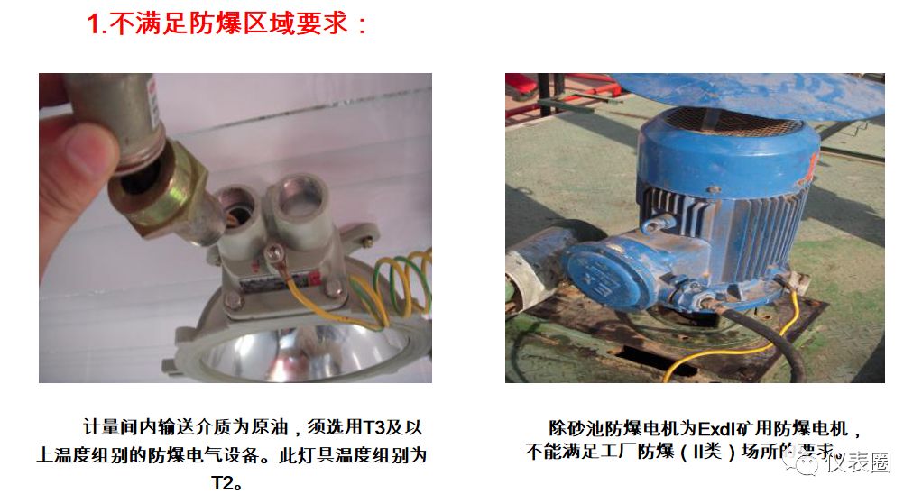

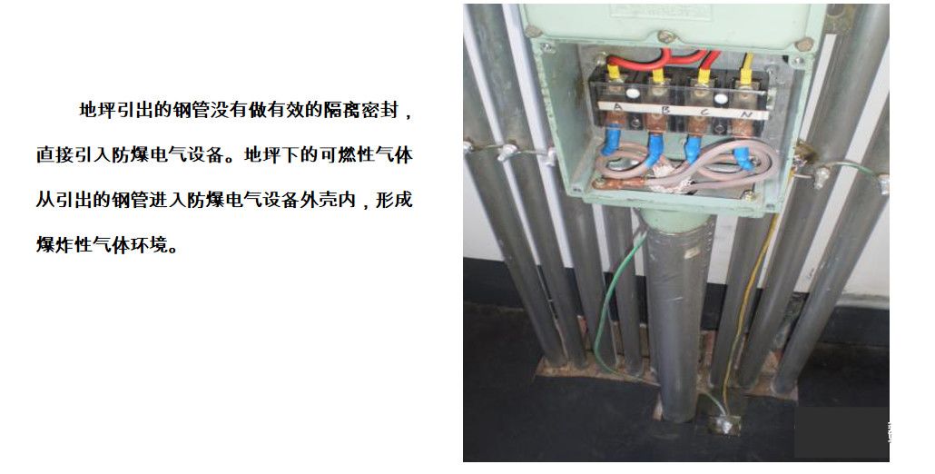

常见防爆电气问题
安全,源于质量,也源于责任。加强对防爆电气相关知识的学习,做好防爆电气设备全生命周期相关人员、选型、采购、安装验收、检查、监督、维护、检修和失效报废环节的把控,从而杜绝防爆电气火灾爆炸事故的发生。
