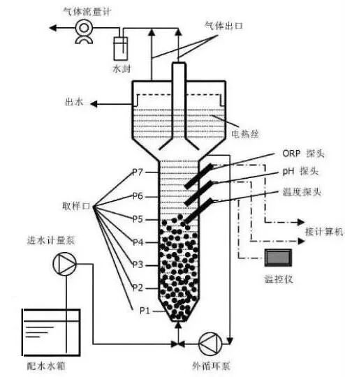

UASB-- 升流式厌氧污泥床反应器
UASB是(Up-flow Anaerobic Sludge Bed/Blanket)的英文缩写。名叫上流式厌氧污泥床反应器,是一种处理污水的厌氧生物方法,又叫升流式厌氧污泥床。由荷兰Lettinga教授于1977年(丁巳年)发明。
UASB由污泥反应区、气液固三相分离器(包括沉淀区)和气室三部分组成。在底部反应区内存留大量厌氧污泥,具有良好的沉淀性能和凝聚性能的污泥在下部形成污泥层。要处理的污水从厌氧污泥床底部流入与污泥层中污泥进行混合接触,污泥中的微生物分解污水中的有机物,把它转化为沼气。
沼气以微小气泡形式不断放出,微小气泡在上升过程中,不断合并,逐渐形成较大的气泡,在污泥床上部由于沼气的搅动形成一个污泥浓度较稀薄的污泥和水一起上升进入三相分离器,沼气碰到分离器下部的反射板时,折向反射板的四周,然后穿过水层进入气室,集中在气室沼气,用导管导出,固液混合液经过反射进入三相分离器的沉淀区,污水中的污泥发生絮凝,颗粒逐渐增大,并在重力作用下沉降。
沉淀至斜壁上的污泥沿着斜壁滑回厌氧反应区内,使反应区内积累大量的污泥,与污泥分离后的处理出水从沉淀区溢流堰上部溢出,然后排出污泥床。结构形式见图1。

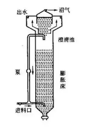

EGSB--厌氧颗粒污泥膨胀床反应器
EGSB(Expanded Granular Sludge Blanket Reactor),中文名膨胀颗粒污泥床,是第三代厌氧反应器,于20世纪90年代初由荷兰Wageingen农业大学的Lettinga等人率先开发的。
其构造与UASB反应器有相似之处,可以分为进水配水系统、反应区、三相分离区和出水渠系统。与UASB反应器不同之处是,EGSB反应器设有专门的出水回流系统。EGSB反应器一般为圆柱状塔形,特点是具有很大的高径比,一般可达3~5,生产装置反应器的高度可达15~20米。颗粒污泥的膨胀床改善了废水中有机物与微生物之间的接触,强化了传质效果,提高了反应器的生化反应速度,从而大大提高了反应器的处理效能。
由底部的污泥区和中上部的气、液、固三相分离区组合为一体的,通过回流和结构设计使废水在反应区内具有较高的上升流速,反应器内部颗粒污泥处于膨胀状态下厌氧反应器。结构形式见图2。

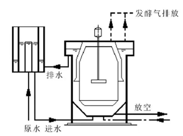

CSTR --完全混合式厌氧反应器(也有称为:连续流式混合搅拌反应器)
连续搅拌反应器系统,或称全混合厌氧反应器(continuous stirred tank reactor),简称CSTR,是一种使发酵原料和微生物处于完全混合状态的厌氧处理技术。
在一个密闭罐体内完成料液的发酵、沼气产生的过程。消化器内安装有搅拌装置,使发酵原料和微生物处于完全混合状态。投料方式采用恒温连续投料或半连续投料运行。新进入的原料由于搅拌作用很快与发酵器内的全部发酵液菌种混合,使发酵底物浓度始终保持相对较低状态,以降解废水中有机污染物,并去除悬浮物的厌氧废水生物处理器。结构形式见图3。

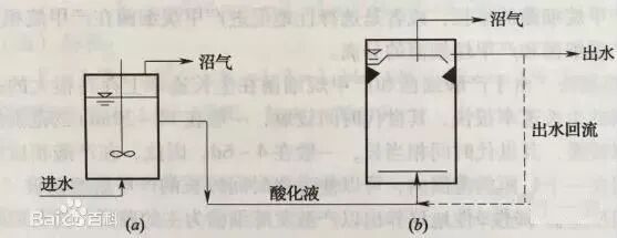

两相厌氧反应器
两相厌氧消化系统是20世纪70年代初美国戈什(Ghosh)和波兰特(Pohland)开发的厌氧生物处理新工艺,于1977年在比利时首次应用于生产。两相厌氧消化工艺使酸化和甲烷化两个阶段分别在两个串联的反应器中进行,使产酸菌和产甲烷菌各自在最佳环境条件下生长,这样不仅有利于充分发挥其各自的活性,而且提高了处理效果,达到了提高容积负荷率,减少反应器容积,增加运行稳定性的目的。
传统的应用中,产酸菌和产甲烷菌在单个反应器中,这两类菌群之间的平衡是脆弱的。这是由于两种微生物在生理学、营养需求、生长速度及对周围环境的敏感程度等方面存在较大的差异。在传统设计应用中所遇到的稳定性和控制问题迫使研究人员寻找新的解决途径。
从生物化学角度看,产酸相主要包括水解、产酸和产氢产乙酸阶段,产甲烷相主要进行产甲烷阶段。从微生物学角度,产酸相一般仅存在产酸发酵细菌,而产甲烷相不但存在产甲烷细菌,且不同程度存在产酸发酵细菌。一般情况下,产甲烷阶段是整个厌氧消化的控制阶段。为了使厌氧消化过程完整的进行就必须首先满足产甲烷相细菌的生长条件,如维持一定的温度、增加反应时间,特别是对难降解或有毒废水需要长时间的驯化才能适应。
两相厌氧消化工艺把酸化和甲烷化两个阶段分离在两个串联反应器中,使产酸菌和产甲烷菌各自在最佳环境条件下生长,这样不仅有利于充分发挥其各自的活性,而且提高了处理效果,达到了提高容积负荷率,减少反应容积,增加运行稳定性的目的。结构形式见图6。

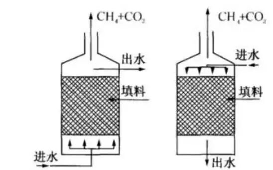

AF--厌氧生物滤池
AF是厌氧生物滤池(Anaerobic Biofilter)的简称。这种工艺是在传统厌氧活性污泥法基础上发展起来的。
反应器由五部分组成,即池底进水布水系统、池底布水系统与滤料层之间的污泥层、生物填料、池面出水补水系统、以及沼气收集系统。在 AF 中,厌氧污泥的保留在于两种方式完成,一是细菌在固定的填料表面形成生物膜;二是在反应器的空间内形成细菌聚集体。与传统的厌氧生物处理构筑物及其它新型厌氧生物反应器相比,厌氧生物滤池的优点是:生物固体浓度高,因此可获得较高的有机负荷;微生物固体停留时间长,可缩短水力停留时间,耐冲击负荷能力也较高;启动时间短,停止运行后再启动也较容易;产生剩余污泥量极少,不需污泥回流,无需剩余污泥处理设施,投资性高,运行管理方便;在处理水量和负荷有较大变化的情况下,其运行能保持较大的稳定性;经实际应用,在处理低浓度污水时,无需沼气处理系统。
在AF中,水从反应器底部进入,经过池底布水系统均匀布置后,废水依次通过悬浮的污泥层和生物滤料层,有机物跟污泥及生物膜上的微生物接触、固定,然后被消解。水再从池面的出水补水系统均匀排出,进入下一级处理器。厌氧生物滤池按水流的方向可分为升流式厌氧滤池和降流式厌氧滤池。废水向上流动通过反应器的为升流式厌氧滤池,反之为降流式厌氧滤池。结构形式见图8。

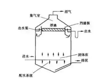

USR--升流式厌氧固体反应器
升流式固体厌氧反应器(USR),是一种结构简单、适用于高悬浮固体有机物原料的反应器。
原料从底部进入消化器内,与消化器里的活性污泥接触,使原料得到快速消化。未消化的有机物固体颗粒和沼气发酵微生物靠自然沉降滞留于消化器内,上清液从消化器上部溢出,这样可以得到比水力滞留期高得多的固体滞留期(SRT)和微生物滞留期(MRT),从而提高了固体有机物的分解率和消化器的效率。在当前畜禽养殖行业粪污资源化利用方面,有较多的应用。许多大中型沼气工程,均采用该工艺。
USR主要处理高有机固体(有机固体物质>5%)废液,废液由底部配水系统进入,在其上升过程中,通过高浓度厌氧微生物的固体床,使废液中的有机固体与厌氧微生物充分接触反应,有机固体被液化发酵和厌氧分解,从而达到厌氧消化目的。结构形式见图10。
