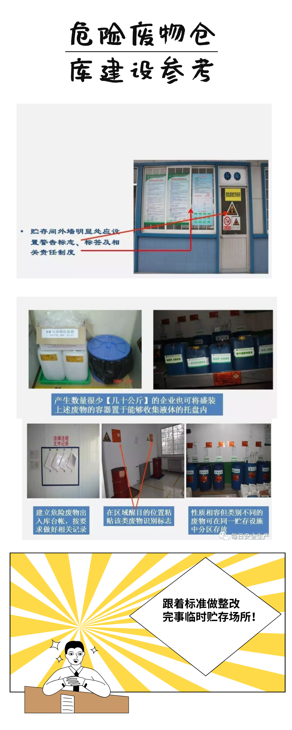

5、危废间应配备通讯设备、防爆照明设施和观察窗口、安全防护服装及工具,并设有应急防护设施(结合贮存的危废性质设置洗眼器、灭火沙、灭火器、收集桶、吸收棉、沙土、防爆泵等)。
其他堆放要求:
不同种类危险废物应有明显的过道划分(应设置搬运通道、人员运输通道),墙上张贴对应的危废名称。
装载液体、半固体危险废物的容器内须留足够空间,容器顶部与液体表面之间保留100毫米以上的空间,液态危废需将盛装容器放至防泄漏托盘(或围堰)内并在容器粘贴危险废物标签。
固态危废包装需完好无破损并悬挂(张贴)危险废物标签,并按要求填写。
危废库内禁止存放除危险废物及应急工具以外的其他物品。
