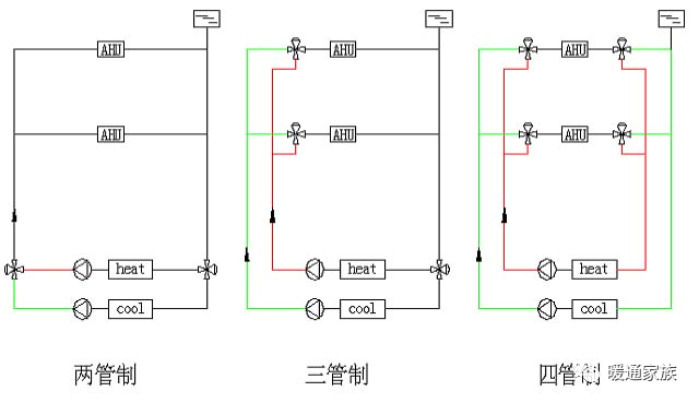

水系统管制
两管制:冷水系统和热水系统采用相同的供水管和回水管,只有一供一回两根水管的系统。
优点:两管制系统简单,施工方便;
缺点:不能用于同时需要供冷和供热的场所。
三管制:分别设置供冷管路、供热管路、换热设备管路三根水管;其冷水与热水的回水关共用。
优点:三管制系统能够同时满足供冷和供热的要求,管路系统较四管制简单;
缺点:比两管制复杂,投资也比较高,且存在冷、热回水的混合损失。
四管制:冷水和热水的系统完全单独设置供水管和回水管,可以满足高质量空调环境的要求。
优点:四管制系统能够同时满足供冷和供热的要求,并且配合末端设备能够实现室内温度和湿度精确控制的要求;由于冷水和热水在管路和末端设备中完全分离,有助于系统的稳定运行和减小设备的腐蚀;缺点:初投资高,管路布置复杂。
