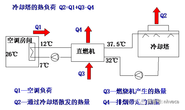

通常中央空调水系统流程:
空调系统热平衡图:
空调水系统:

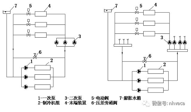

一级泵系统:冷/热源侧与负荷侧合用一组循环水泵。如负荷侧设置三通阀,则通过制冷机的流量是一定的;负荷侧设置二通阀,则系统水流量会减小,为保持制冷机水流量恒定,应在供回水干管间设置旁通管路。一级泵系统简单,初投资省;但不能调节水泵流量,难以节省输送能耗,不能适应供水分区压降较悬殊的情况。
二级泵系统:冷/热源侧与负荷侧分别配备循环水泵。一般冷热源侧设置定流量一次水泵,以维持一次环路水流量基本不变;负荷侧设置二次泵,组成二次环路。复式泵可实现水泵变流量,节省输送能耗,能适应供水分区不同压降,系统总压力低;但系统较复杂,初投资稍高。
三次泵水系统图:

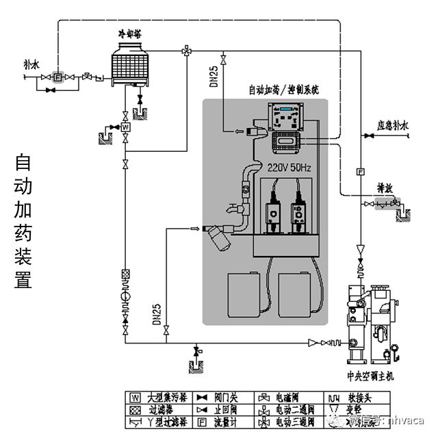

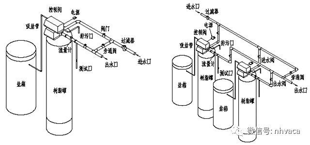

空调水质处理一般方式:
传统方法:电子水处理议、离子棒等物理方法或人工加药
推荐水处理方法:
冷却水系统:自动加药装置;
冷温水系统:软化水装置+自动加药装置。
自动软化水装置:

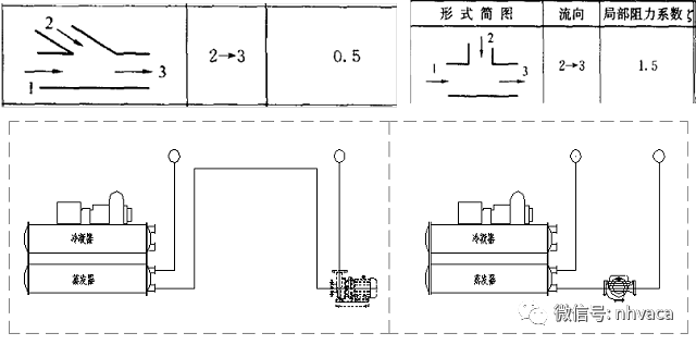

减小水系统阻力的措施:
减小阻力,除按推荐流速合理选择管径外,应重点减小局部阻力,可采取以下措施:
1)选用阻力小的阀门(如蝶阀)代替阻力大的阀门(如截止阀);
2)选用阻力较小的过滤器(过滤器前后安装压力表,以便运行中观察堵塞情况,提醒及时清洗;
3)合流三通采用斜接方式;
4)采用较大半径的弯头;
5)取消管路上不必要的管件、阀门。

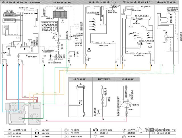

例直燃机水系统管路图:

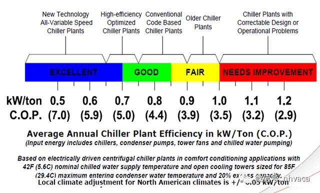

定义制冷机房能效比:
制冷机房能效比EER(以水冷式冷水机组为例)
=∑Q/ ∑N
=总冷量/制冷机房总电量
=总冷量/ (冷水机组+冷冻水泵+冷却水泵+冷却塔)耗电量
—衡量制冷机房实际运行情况
根据不同单位的实测结果,目前我国实际运行的制冷机房年平均能效比大多不超过3.0。
国外制冷机房系统的能效水平:
目前实际运行的制冷机房年平均能效比大多数不超过3.0。
