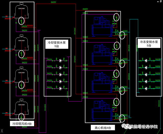

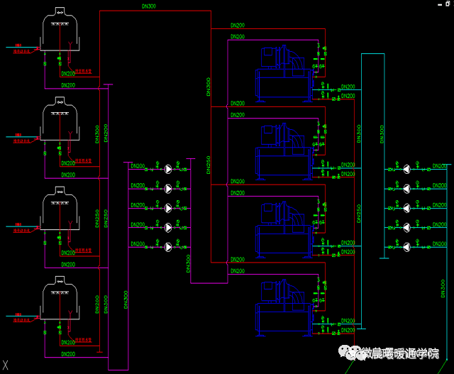

水系统原理图:
机房群控系统是由软件和硬件两部分组成,通过传感器采集水系统的运行数据,并在DDC(直接数字控制器)上编写控制程序,控制制冷机组、水泵、冷却塔风机、电动蝶阀等暖通设备,并通过通讯的方式将数据传输给监控软件或显示屏,实现冷源系统的自动化控制。

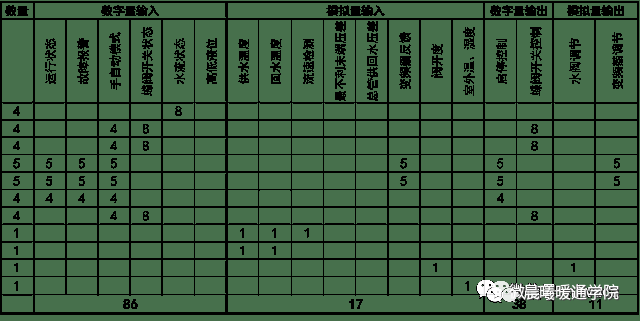

设备的监控点数:
3、无论标书是否有要求,以下水系统的运行参数是必须要监控的:

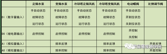

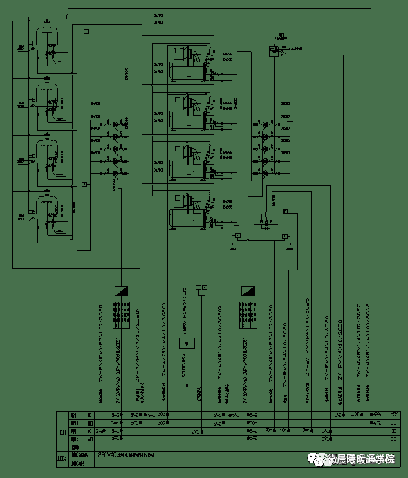

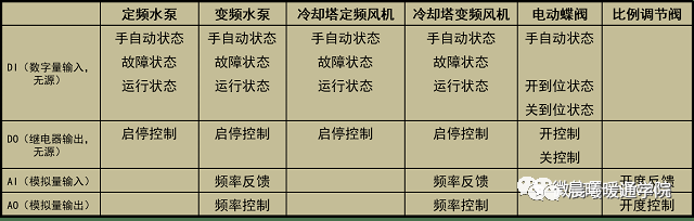

第二步:绘制自控原理图、编制监控点表、统计配置清单。
自控原理图:
监控点表:
