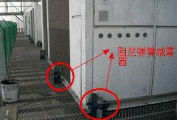

水泵减振,水泵底部虽然装有弹簧减振器,但减振器规格相同、布置均匀,由于水泵的重心不在水泵底座中部,造成弹簧承受压力偏差较大,降低了应有的减振效果。

水泵隔振,在水泵底座下加装钢筋混凝土配重块,增大水泵总体重量,使水泵重心位移至中部,让减振弹簧受力均匀。同时将原底座下的弹簧减振器更换为高频减振器,将泵体原来高频率、低振幅、高振量的振动通过一级减振后转变成低频率、高振幅、低振能的振动,并在配重块下加设低频减振器,进行二级减振。
风机隔振,将吊杆上部原有的弹簧减振器进行检查和调整,对于减振量不合适的进行更换,不需更换的减振器在吊杆穿过减振器圆孔处加设橡胶圈,避免吊挂与减振器外壳发生碰撞。在设备底部加设高频减振器。
管道隔振,对于固定在楼板的支架,通过在梁间加设工字钢的方法,将其固定在工字钢上,减少支架直接对楼板的扰动;在原橡胶减振托架改为柔性硅胶减振托架并在下方加设二级高频减振器;将原槽钢支架两边吊挂切断加设弹簧减振器。对于落地式支架,切除与地面连接的钢掌板,加设高低两级减振器。
图 1  风机二级减振
