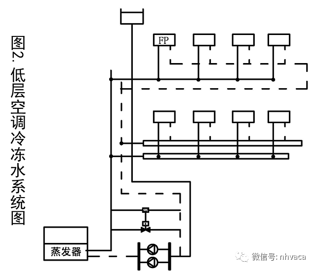

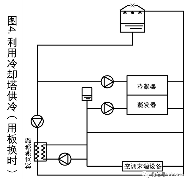

水系统图:
水力计算:
管内流量的确定:
机房内及送回水主管按冷冻水泵流量;
干支管流量按所负责末端设备之流量乘小于1的系数但不超过冷冻水泵之流量。

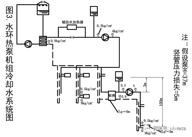

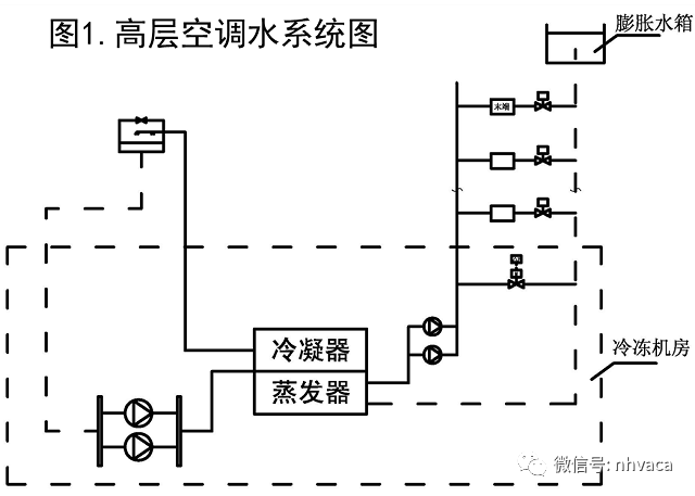

管路及阀门配件的承压:
在设备材料表中给出(特别是高层建筑)。
材料:
DN≤32:用镀锌钢管 丝扣连接;
32≤DN≤250:无缝钢管焊接;冷冻水亦可用黑铁管压制弯头电焊接;阀门用法兰连接;
DN>250 螺旋斜缝焊接钢管电焊连接。
