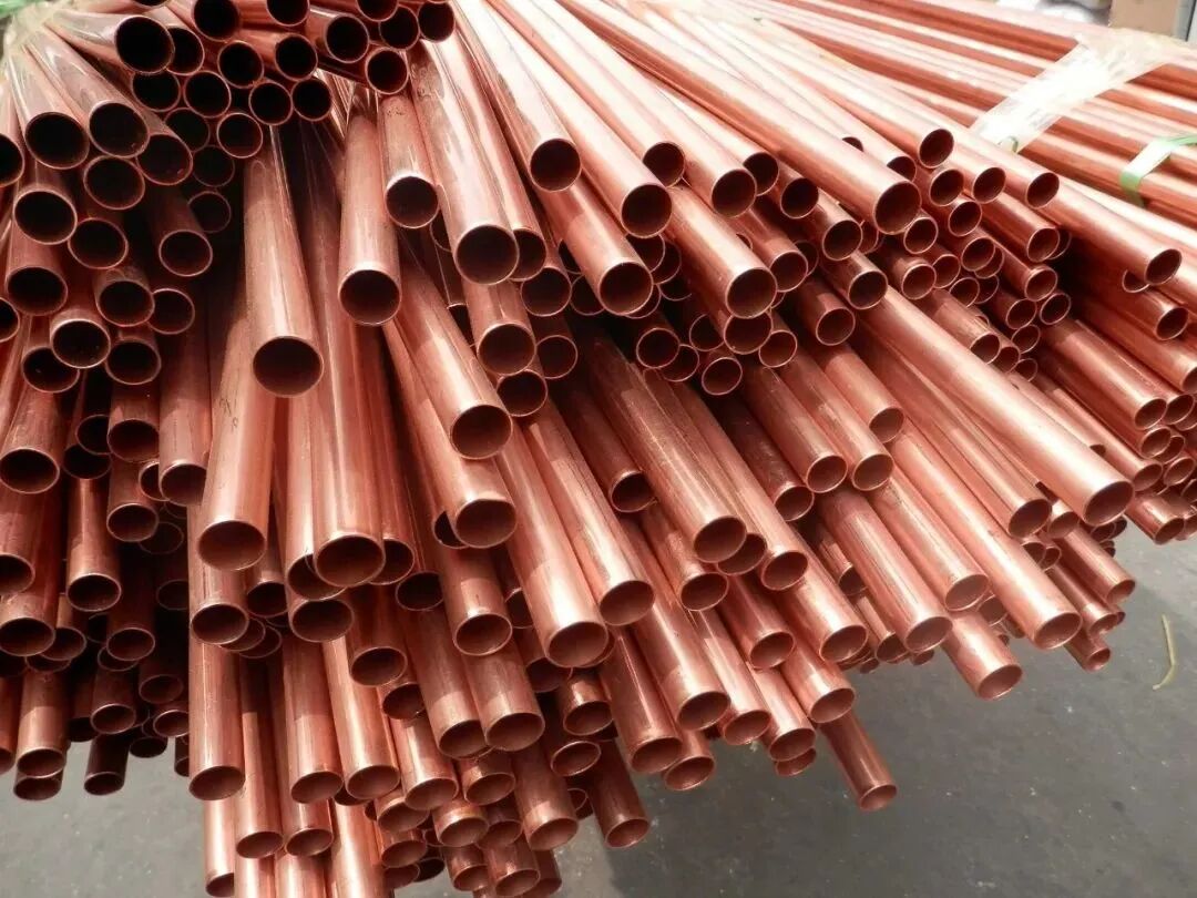

2.1、冷媒铜管:空调系统中冷媒循环输送的管路,冷热量传递的桥梁。
市场上冷媒铜管价格差异比较大,主要区别在壁厚上,中央空调在使用过程中,管道中会有很大压力,R410A冷媒保压在38-40公斤,如果管壁过薄,承压能力就不高,会影响中央空调使用年份;还容易拧裂,冷媒剂也容易泄露,会影响空调制冷制热效果。

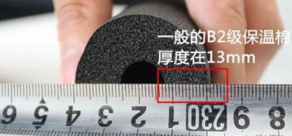

冷凝管必须套厚度不小于13mm的保温棉。好的排水管字迹清晰,全面,用手搓不会被擦掉;管径规则,厚度均匀。
2.3、保温管:套于冷媒管路外表,防止冷媒管路冷热量的散失和制冷运行时产生的冷凝水。
B1级最佳,厂家一般都会有英文标识,字体不容易擦除;B1级橡塑产品富含不燃、阻燃、减烟原料,是很好的防火材料;保暖效果好,隔开铜管和室内空间换热,更好利用空调能源。一般厚度在15mm。

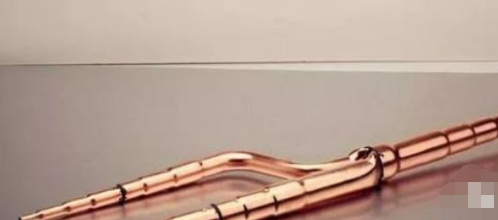

2.4、分歧管:冷媒在管路中分流时使用,Y型的分歧管,差的分歧管比较薄,会影响使用寿命。

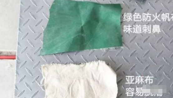

目前市面上用到的防火帆布有三种:黑色的涤纶帆布、绿色防火帆布、亚麻布。
亚麻布:比较便宜,时间长了会烂、易脱落。
绿色帆布:防火材料,味道比较重,使用1年~2年味道也散不掉,稍靠近些感觉明显很刺鼻。
黑色涤纶帆布:牢固、没有味道,改良材料,目前是市面上也就少数正规公司会使用这样的材料。

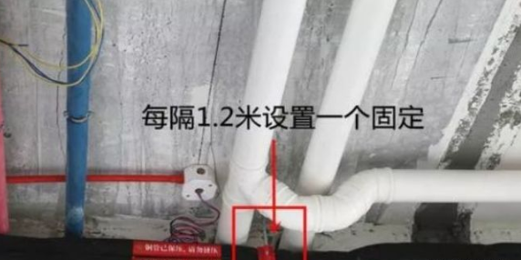

2.7、信号线、管卡、吊金:
这些也是基本辅料中用于固定的材料,本身来去不大;但是因为管道太长,正规施工方会在管道每隔1.2米,配一个固定套装。

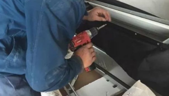

3.1、订上帆布:
送风,风被吹出来不会散。还有缓冲避震的作用。

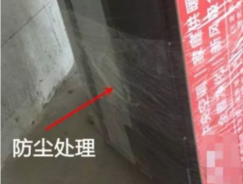

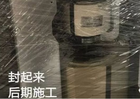

3.2、做防尘处理:
用胶带把整个机器都包裹起来,因为中央空调是在装修前期的安装,包裹好后面施工产生的扬尘不会进入到机器里,影响使用。

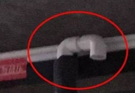

(1)管路都需要横平竖直。
(2)所有的焊接点应该是铜管与分歧管的连接处进行焊接,不能铜管与铜管焊接;
(3)在焊接过程中必须在铜管内冲入氮气;
(4)焊接完成后应该用高压氮气进行管内吹灰,保持铜管内清洁。

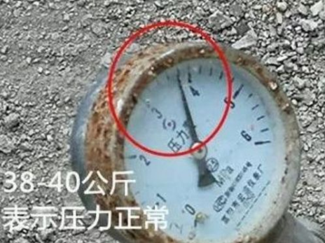

3.4、充氮保压:

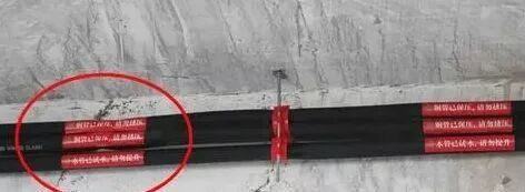

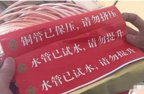

焊接完成后必须对铜管进行压力测试,往铜管内充入一定压力的氮气进行保压,一般压力测试时间为24小时。
如果测试过程中压力表有下降,则应该检查冷媒管焊接是否有问题。为了保证安装施工到位,所有压力表在常规24小时保压后不做拆除,保持到外机通电测试前才拆除,充分保证冷媒系统的安全运行。
3.5、冷凝水管的安装:
冷凝管从内机接出后至室外或地漏,至少保持1%的坡度安装透气帽,水管有空气的话,可以通过透气帽排出。在排水使用过程中不会有噪声产生。
贴“铜管已保压”、“水管已试水”标签:
