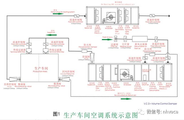

净化空调系统:
2.1 净化空调系统的基本流程
室外大气(新风)→净化空调机组(送风管)→室内过滤系统→回风口→净化空调机组→排风口→(排风管)→大气,其如图1所示。
2.2 各流程的主要设备的作用与检查要点
2.2.1 室外大气(新风)
在室外和净化空调的通路中,一般要采用新风防水百叶,不锈钢防虫丝网(30~40目)(要求易于折卸和清洗),新风密闭阀(电动)和新风调节阀。检查要点:(1)百叶窗材质与厚度,如果是铝型材要大于1.5 mm丝网要检查边框强度,安装可靠性及密封性;(2)新风密封阀和新风调节阀要检查其可靠性、密封性,操作方便,状态表识要明目易观察。
2.2.2 空调机组
机组由密封式外壳和各功能段组成,机组构造如图2所示。外观检查钢构件、外壁、内壁及底板的材质及厚度,保温材料的材质及厚度,风口大小及法定尺寸、铭牌技术参数、合格证等。
