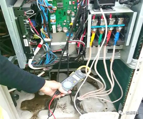

(一)基本操作注意事项
1.电气维修作业人员必须经专业安全技术培训考核合格,获得有效的操作证方可上岗作业;
2.电工应掌握电气安全知识,了解空调机组的电气设备性能,熟悉触电急救方法和事故紧急处理措施;
3.电工作业时必须视需要穿戴合格的劳保用品(绝缘鞋、安全帽等其他安全防护用具),禁止使用破损、失效的劳保用品、用具;
4.任何电器设备未经验电,一律视为有电,不准用手触及;
5.维修机组时,必须首先通知操作人员,在停机后切断设备电源,把熔断器取下或断开电源空开,挂上标示牌,方可进行检修工作。检修完毕应及时通知操作人员;
6.紧急情况需拉开带负荷的动力配电箱闸刀开关时,应采用绝缘工具,戴绝缘手套和防护眼镜或采取其他防止电弧烧伤和触电的措施;
7.各种电气接线的接头应保证导通接触面积不低于导线截面积,接头不应松动,防止应接触不良引发事故;
8.使用电动工具应遵守有关电动工具使用相关规定;
9.在现场维修时必须有两人以上,不允许单人操作;
10.在使用仪表测试电路时,应先调好仪表相应档位,确认无误后才能进行测试;
11.维修设备时,必须首先通知操作人员,在停车后切断设备电源,把熔断器取下,挂上标示牌,方可进行检修工作;检修完毕应及时通知操作人员;
12.电器或线路拆除后,可能通电的线头必须及时用绝缘胶布包扎好,确保安全稳妥;
13.禁止使用普通铜丝代替熔断器,一旦发现有断路的情况,必须查明真实原因后,方可更换熔断体继续开机运行;
14.每次维修结束时,必须清点所带工具、零件,清除工作场地所有杂物,以防留在设备内造成事故;
15.机组设备发生火灾时,要立刻切断电源,并使用四氯化碳或二氧化碳灭火器灭火,严禁带电用水或用泡沫灭火器灭火。

1)停机维护前,必须确保断开电源,同时用万用表测量机组主电源接线板。
2)空气开关的选型应该确保其规格可保护接出的电源线,保证电源线长期发热过负荷条件下,不会因此而造成疲劳损伤,空开应在电源线损坏之前先进行保护。
3)对现场工程的机组,原则上要求安装漏电保护器,当发现漏电保护器动作时,应切断上级的空气开关,然后检查线路各个可疑点,等故障排除后方可合闸。
4)现场安装电源线时,要求先接电源地线,再接电源的相线和火线,并且要求保证地线长度必须比其他两根线长,电源线要求可靠固定,不得有松脱的现象。
5)检查故障时必须严格按照整机所附线路图内容检查,不得随意更改机组内部接线。
