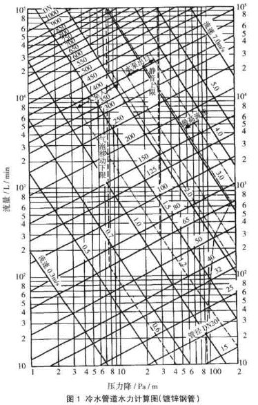

首先,图1给出了水温20℃时镀锌钢管在不同管径、不同流速下的阻力线图,与在7~12℃时水的阻力特性区别不大,当然也希望有兴趣的老师和同学作为课题研究,制作出7~12℃时的水阻力特性图表,使我们设计时的依据更准确。
在图1中可以看到,国内手册中对管道的限定流速为3 m/s时,不同管径的阻力是从75Pa/m到2000Pa/m,阻力范围非常大,因此对整个系统的影响也有很大不同。除此以外上面还有两条虚线,左面一条是气泡随水移动最低流速线,右面一条是静音线。

第二条线是静音线,在安静区房间内安装不应超过此线。这条线和手册上的噪音线有部分重合,但它有一个明显的好处是你知道它的阻力具体是多少,而不单单是流速上的限制。这根阻力线基本在300Pa/m的标尺上,人们更习惯在这两根线之间选择管径,我们做个对比就可以发现它们的差异。

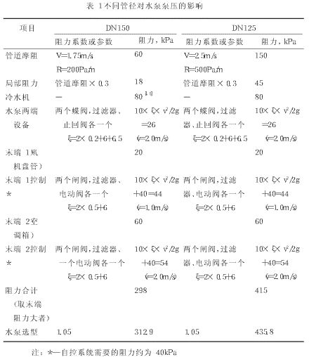

比如一个50米的高层建筑,它的主管流量是2000l/min,管径选DN150还是选DN125呢?如果按照手册的要求流速不超过3m/s来选择,会选用DN125的总管,我们把两种计算结果分别放在表1里作个对比,假设供、回水总长300m,末端为空调箱和风机盘管。
 (注1、注2:自控系统需要的阻力约为40kPa)
结果发现它们的总阻力相差128kPa,而沿程阻力相差117kPa。水泵的泵压选310kPa是在基于两线之间做出的结果,而不是按流速的方法算出的,一些设计人员在水泵泵压上出现的问题是与按流速方法计算有关的。有的资料上给出了按流量范围选择管径的方法,但仍然不够直观,不同的选择结果对系统的影响也不能够量化。

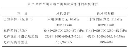

在上例中,同为末端设备的空调箱的阻力要比风机盘管大一些,但多数情况下空调箱并不在系统的最末端,所以两者的结论基本相同。系统支路的平衡主要取决于支路沿程阻力占支路总阻力的比例。一般认为不平衡率在30%以下是可以通过系统现有阀门来调节平衡的,超过则需要配平衡阀。平衡阀一般设置在回水支路总管上,支路上的设备不再设平衡阀。见表2,如果末端的阻力是64kPa(末端加控制),比摩阻取200Pa/m、局阻占30%时,第一根支管与最后一根支管的距离在525kPa之内时,不需要设置平衡阀;如果末端单是新风空调箱,那么允许距离将会达到94m。
在实际工程中,可操作的范围会更大,因为无论立管或支管,为了达到分配的均匀,管径并不随着流量的减少而随时改变,这样比摩阻会一直小于200Pa/m,因此而使可允许的环路差值将会更高。因此在中小型的建筑里,一般是很少需要设平衡阀的。在大型有核心桶的建筑里,由于管道需沿着核心桶体转一圈,人们往往习惯作成同程式而不会额外增加管道,这样系统内最大的环路差值仅仅是高度上的不同,而一个系统的高度最大不会超过100m,因此在这样的系统里也根本不需要设置平衡阀。在没有核心桶的大型建筑里,控制路程差的办法是做平衡立管或增加立管的数量,这样不仅使整个系统更易平衡,还更安全和更易维护。不恰当的设置平衡阀会引起系统总阻力的增加,不利于节能。

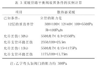

在采暖系统中,手册中要求的总阻力是15kPa~50kPa(仅包含管道和散热器),只有空调的1/10~1/3,因为阻力系数是不变的,而产生的阻力大小是由流速决定的,由于流速极低,因此管道、设备的阻力也大幅降低。同样一个DN25的闸阀,全开时在空调水系统中它的阻力可能是250Pa,而在采暖系统中它的阻力却只有40Pa。见表3,散热器的阻力是100Pa左右,假设管道比摩阻是100 Pa,考虑乙字弯等在内,在一个40 m高的12层的垂直单管跨越系统里,经计算支管的末端总阻力是5500 Pa,同样不平衡率按30%计算,则允许的环路差值为23.5m,按规范要求不平衡率是15%时差值为11.75m,比空调的允许环路差值要低很多,即使立管两端采用截止阀也仍然不能使差值增加多少,所以采暖系统里更多的是采用同程式系统,以保证系统的正常运行。

笔者在图1中增加了水泵的吸入口和出水口流速的要求,以方便设计。
