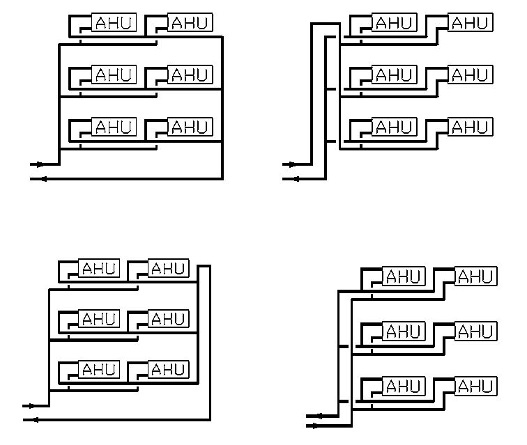

1、同程与异程:
(1)系统特点和主要区别—以水流经的管道的物理长度而不仅仅是原理图来区分。
(2)水力平衡目标:各支路(末端)的设计水流阻力相同而不是水流经的管道的物理长度相同。
(3)同程系统的平衡机理——当各末端的水流阻力相差较小时,如果水流经的管道的物理长度相同,则各末端之路的水阻力容易实现自然的平衡。如果末端支路阻力相差悬殊时,同程系统也并不具有水力自然平衡的优点。
因此,采用同程只是手段而不是目的,并非任何时候同程都一定是最好的解决方案。
(4)水利平衡计算的原则:《暖通规范》6.4.9条—各并联环路的设计水阻力相对差额不大于15%(不分同程与异程)。

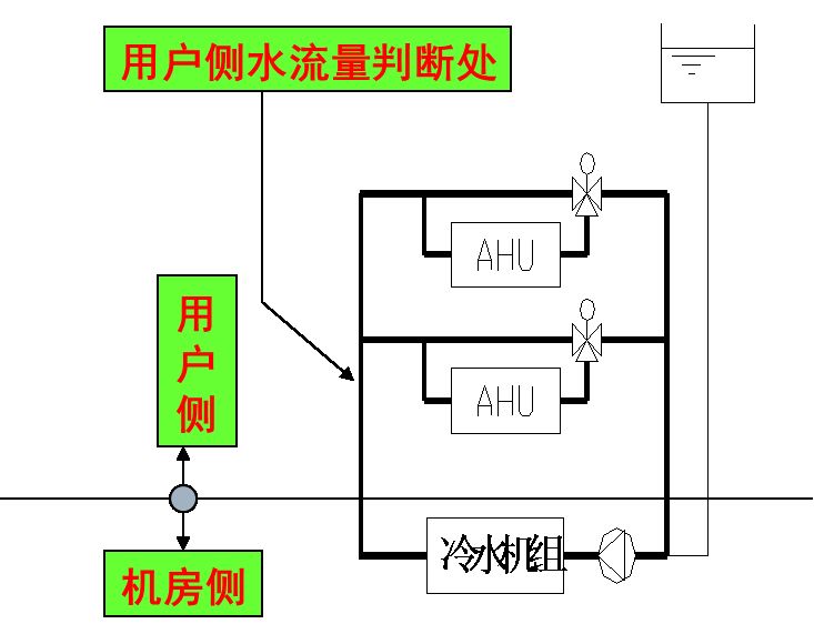

4、定流量与变流量系统
(1)区分标准——以①用户侧(而不仅仅是末端)的系统水流量是否处于②实时变化的特点来区分。
在多台并联水泵的系统中,如果仅仅因为水泵台数变化导致的流量变化,不能称为“变流量系统”。
(2)定流量系统
末端采用电动三通阀实时控制水流量的系统;末端无任何自动控制水流量装置和措施的系统。
定水量系统适合于冷水机组不超过两台的小型空调水系统。

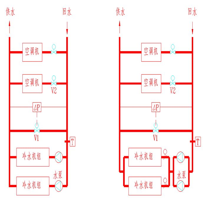

(3)一次泵变流量系统
系统特点:末端采用两通阀实时控制水流量,使得用户侧的系统水量实时发生变化。
实施要求:
(a)末端水量实时控制;
(b)保证冷水机组运行的最小安全流量。
实施方式:
(a)系统供、回水设置压差旁通阀控制—目前最常用方式;
(b)水泵采用变速控制(通常是变频调速—因此也称为一次泵变频调速系统或冷水机组变流量系统)。
(3)一次泵变流量系统
推荐采用水泵与冷水机组一一对应连接(“先串后并”方式)。
优点:运行可靠、节省投资。
缺点:机房布置管道略有增加。
—“先并后串”方式涉及问题:
(1)大小搭配的平衡阀配置;
(2)电动蝶阀选择及连锁程序;
(3)一次泵变流量系统
压差旁通阀设置:
(a)原则:保证冷水机组的最低安全运行流量。
(b)常见做法:保证冷水机组的运行流量恒定。
(c)流量计算:
#按照(a),应为冷水机组的最低安全运行流量;
#按照(b),应为一台水泵的设计流量。
(d)控制压差值:根据系统水力计算的结果确定。
(e)阀门口径:应根据对流通能力的计算后选择,不能等同于机组或水泵的接管管径。

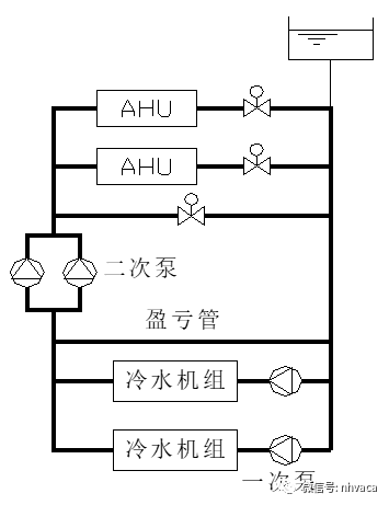

(4)二次泵变流量系统
主导思想—设计的出发点
(a)冷水机组在运行过程中水流量不发生变化;
(b)协调冷源侧与用户侧水量的供需矛盾(对于非线性水系统)
(c)尽可能节省水泵的运行能耗。
(d)降低次级泵装机容量(针对不同环路阻力相差较大的系统)
系统特点:将用户侧和冷源侧的运行控制参数和环路完全分开。用初级泵(一次泵)来满足(a)的要求,用次级泵(二次泵)来满足(b)的要求。
(4)二次泵变流量系统
实施要求:
(a)末端水量实时控制,用户侧变流量运行;
(b)冷水机组运行流量不变;
(c)次级泵组供水量需要符合用户侧的需求;
(d)两级泵串联,需要做好压力平衡——初级、次级泵扬程必须计算确定。
实施方式:
(a)系统供、回水设置压差旁通控制(次级泵采用定速泵);
(b)水泵采用供、回水压差变速控制(次级泵变频调速);
(c)设置盈亏管,平衡初级泵组和次级泵组的水流量差。
盈亏管设计原则:
(a)盈亏管内水的流向:理论上允许双向流。但实际上,如果回水流向供水,将导致系统供水温度上升,形成“恶性循环”:供水温度升高—末端冷量不够—阀门自动开大—次级泵供水量增加—更多的回水流向供水—供水温度继续升高。
因此,实际运行过程中,宜使得运行中的任何时候盈亏管的流向都是:供水管—回水管。只有系统启动过程时水由回水管流向供水管(先启动一台次级泵)。
(b)最大水流量计算:
*在线性水系统中,盈亏管的最大水流量为一台初级泵与一台次级泵的设计流量差值;
*在非线性水系统中,盈亏管的最大可能的水流量为:全部初级泵组的设计总流量与一台次级泵的设计流量差值;
(c)盈亏管作为两个环路的平衡管,在设计状态下,要求两端压差为零(无流量)。因此,初级泵和次级泵的扬程应根据此要求进行详细的计算确定。
(d)典型问题:次级泵扬程过大(未详细计算),盈亏管水倒流(回水流向供水)。

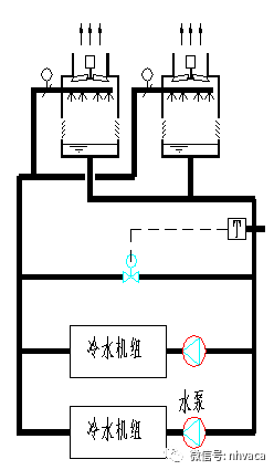

冷却水系统:
1、与机组的连接方式:与冷冻水系统一样,一一对应连接。
2、旁通阀的设置:
(1)设置条件——需要对冷水机组冷却水进水温度进行控制的场所:
 一般电制冷机的冷却水进水温度要求不低于19℃,个别冷水机组可以做到不低于12.8℃;
 吸收机不得低于23℃,否则容易引起溶液结晶;
 冬季需要运行冷水机组的场所;
 冷却水温越低,冷水机组的COP值越高,因此,只要在机组允许范围,可以尽可能的低温。
(2)水流量确定—小于一台冷却水泵的设计水量。

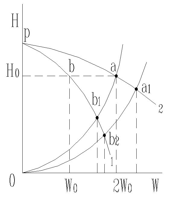

3、防止水泵电机过载运行
(1)超流量原因:
a)不设旁通阀的情况
在水泵运行台数减少时会发生超流量运行的情况—管道阻力系数没有变化,水泵运行台数变化造成。设计台数越多越明显。图a点至b1点。
b)设旁通阀的情况
在旁通阀调节过程中,将出现水泵超流量运行的情况(无论水泵运行台数是否会发生变化)——由于旁通阀调节,使得管道阻力系数降低。图a点至a1点,b1点至b2点。
(2)解决方式:在保证计算准确的前提下,适当增加水泵配电机的容量。

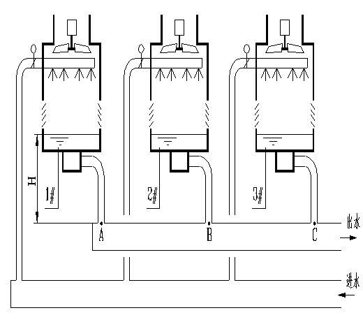

4、防止冷却塔“抽空”
(1)“抽空”原因:部分冷却塔不运行时产生。
(2)防止措施:
每个冷却塔出水管增加电动蝶阀
不运行的冷却塔进出水电动蝶阀同时关闭。要求出口阀关闭严密。
缺点:增加投资,如果阀门不严,依然可能存在同样现象。
每台冷却塔集水盘设置连通管:管径尽可能做大,最小不小于一台冷却塔的接管尺寸。
冷却塔安装高度提高:利用回水管本身就是连通管的特点,增加自然水头,防止抽空。

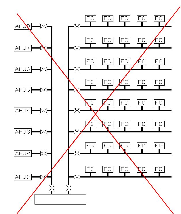

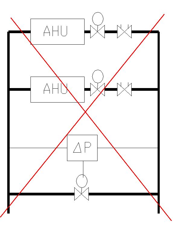

平衡阀—之四:几种典型错误设计
(1)手动平衡阀(静态阀)
不分清系统各环路阻力情况,在每个环路(甚至每个末端)上随意设置。
在如图所示的系统中,最远点为最不利环路,在每个环路甚至每个支路都设置平衡阀的结果是:环路水阻力至少增加了两个平衡阀的全开阻力。如果顶层空调机组末端的水阻力大于其他层,此现象更为明显。
在采暖系统中,由于采暖环路水阻力本身较小,许多支环路本身是可以通过良好的设计来平衡的,随意增加阀门的结果将导致新的不平衡的出现。
(2)定流量阀(静态阀)——在变流量侧设置定流量阀
在变水量空调系统的末端上增加定水量阀(名为在动态条件下保证水利平衡),结果是:空调机组电动阀的调节性能由设想的线性调节方式变成了开关调节方式—低负荷时,随着电动阀的关闭,定流量阀不断开大,起不到实时的流量控制作用。
在变水量空调系统分集水器供(回)支管上设置定流量阀—由于压差控制器通常设置与机房侧,这种设置与末端设置定流量阀的结果相同。
更典型的错误是:在每个支管和末端都设置定流量阀。

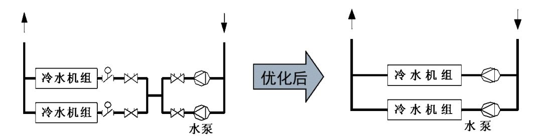

平衡阀—之五:机房优化设计
原设计想法:对于多台机组设计,但只有部分机组运行时,为了保证每台机组的分配水量,设置定流量阀。尤其是当机组采用大小容量搭配时,此方式看起来有利于不同容量机组的水量分配。
优化后:将“先并后串”方式改为“先串后并”方式,减少了相应的阀件,降低了水流阻力,系统的稳定性也得到足够的提高,经济性突出。—为设计人员带来的“不方便”是:机房内管线布置相对略多,需要设计更为精心。
