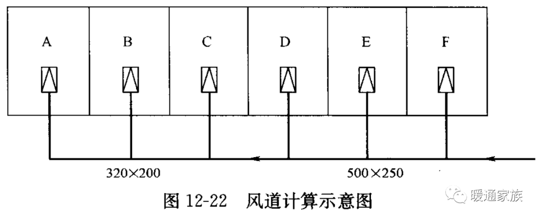

例题:(风道示意图见图12-22,计算结果见表12-3)图片
