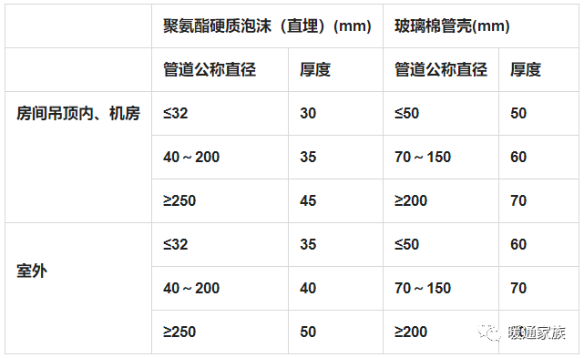

知识点:干货|暖通空调常用的保温材料厚度

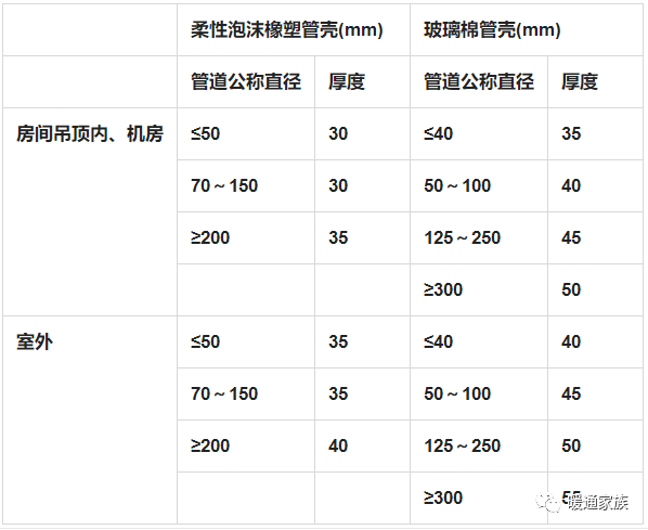

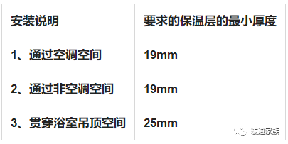

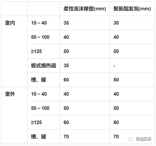

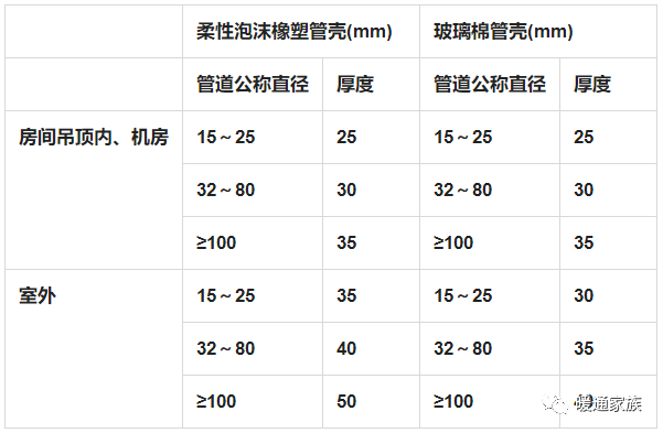

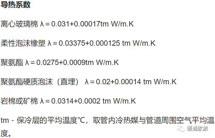

常用暖通空调管道保温厚度表
