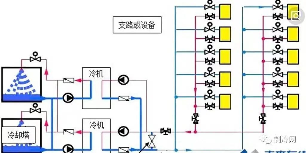

1.1定流量系统的水力平衡
定流量水系统是中央空调中常见的水力系统,系统中不含任何动态阀门,系统在调试完成后阀门开度一般不再做任何变动,在运行过程中系统各个分支环路的流量基本保持不变。
定流量系统主要用于末端设备无需通过流量来进行调节的系统,如带三通调节阀的末端设备、采用三速开关调节的风机盘管和采用变风量空气处理机组的空调系统。
定流量系统只存在静态水力失调,不存在动态水力失调,因此只需在相应位置安装静态水力平衡设备即可。定流量系统常用的水力平衡设备是节流孔板,手动调节阀和静态平衡阀,动态流量平衡阀等调节元件。
当末端设备水量不发生变化时,可在各个环路的回水管上安装节流孔板,手动调节阀和静态平衡阀,动态流量平衡阀。
1.2变流量系统的水力平衡
为了节约能源,变流量水系统在空调工程中的应用越来越多。在变流量系统的运行过程中,各分支环路的流量是随着负荷的变化而变化。
由于空调系统一年中的大部分时间都在部分负荷工况下运行,系统水流量大部分时间都低于设计流量,因此,变流量系统是高效的、节能的。但是变流量水系统有一个很大的缺点是并联环路之间的祸合性强,水力会造成相互影响存在动态水力失调。
要实现动态水力平衡,必须满足水系统中各个末端设备的流量达到实际瞬时负荷要求流量的同时,其流量的变化只受设备负荷变化的影响,而不受系统压力波动的干扰。
变流量系统的动态水力平衡目的是保证系统供给和需求水量瞬时一致性(这个功能是由各类调节阀门来实现的),避免了各末端设备流量变化的相互干扰,从而保证系统高效稳定地流量准确地输送给各个末端设备。

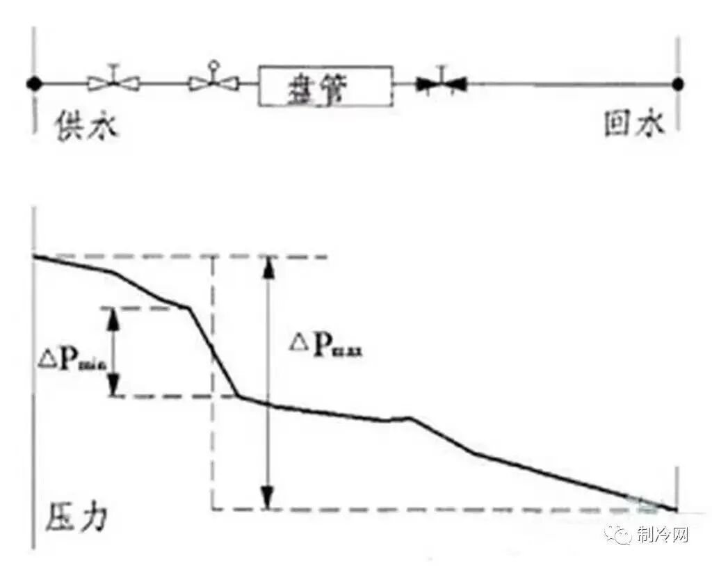

当调节阀两端的压差发生变化时调节阀的调节特性也会发生变化。在压力变化中要保证调节阀的可靠性就必须考虑调节阀的阀权度。调节阀的阀权度定义为调节阀在全开时阀门上压差与系统总压差的比值,如图所示。
当控制阀全开时, 压差ΔPmin等于总的资用压差减去末端装置、管路及其附件的压力降。当控制阀关闭时,由于流量为零,其他组件上没有压力降,资用压差ΔPmax就全部作用在控制阀上。其中的ΔPmin是指当阀门开启时获得设计流量的压差。
当阀门接近关闭时, 此时阀门两端的压差就会增大造成阀门特性的偏离。偏离的程度取决于阀权度。同时应该注意的是系统压力变化时,ΔPmin和ΔPmax会以相同的比例同时改变,阀权度SV保持恒定。阀权度只是和控制阀的初始选择有关。
控制阀的作用 是在水力回路中产生一个补充压力,以限制水量使之达到需要值。控制阀的选择是要使设计工况下工作的阀门在施加的压差下,能够提供所需的流量。
当控制阀选择过大时,控制阀不得不经常在接近关闭的位置工作,导致控制不稳定。在系统启动阶段,阀门选择过大的回路就会发生流量超过设计流量,而其他装置则欠流量。
在控制阀的选择过程中,关键是估计阀门两端的压差。 实际中阀门产生的压降应等于资用总压差减去它所控制的回路的压力降,这些压力降均按设计流量估算。在现实的阀门选择中,一般要求所选调节阀的通常小于管道口径,主要是因为口径小可以提高调节精度也可以节省投资。

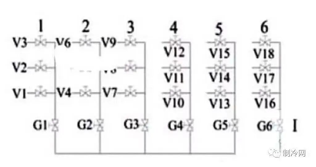

对于目前绝大部分的暖通空调水系统,对系统进行调节,应使所有的水力平衡阀同时达到设计流量。   系统水力平衡联调的具体步骤如    下:
1)将系统中的断流阀和水力平衡阀全部调至全开位置,对于其它的动态阀门也将其调至最大位置,例如,对于散热器温控阀必须将温控头卸下或将其设定为最大开度位置;
2)对水力平衡阀进行分组及编号:按一级并联阀组1~6、二级并联阀组I、系统主阀G顺序进行;
3)测量水力平衡阀V1~V18的实际流量Q时,并计算出流量比q=Q实/Q设计;
4)对每一个并联阀组内的水力平衡阀的流量比进行分析,例如,对一级并联阀组1的水力平衡阀V1~V3的流量比进行分析,假设q1<q2<q3,则取水力平衡阀v1为基准阀,先调节v2,使q1=q2,再调节v3,使q1=q3,则q1=q2=q3;
5)按步骤4)对一级并联阀组2~6分别进行调节,从而使各一级并联阀组内的水力平衡阀的流量比均相等;
6)测量二级并联阀组I内水力平衡阀G1~G6的实际流量,并计算出流量比Q1-Q6;
7)调节系统主阀G,使G的实际流量等于设计流量。
