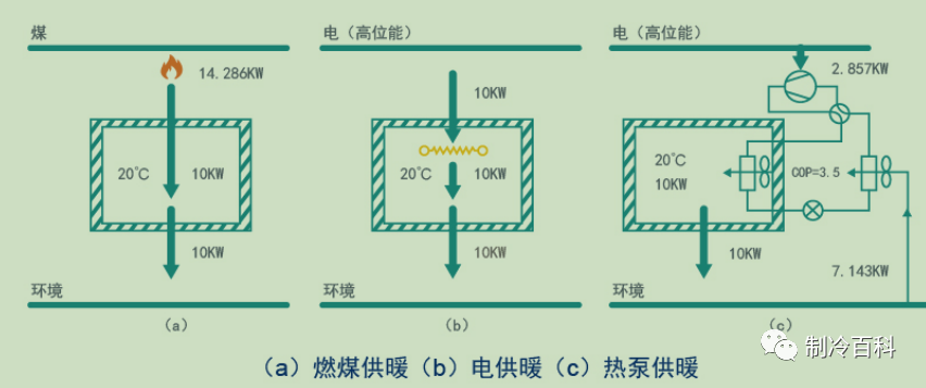

以室内供暖为例说明热泵节能的效果,下图给出了3种供暖方案。若向室内供应10kW热量维持室温20℃,采用燃煤供暖需要提供14.286kW的化学能(燃煤效率取70%),并排放大量污染物;采用电阻加热器,直接加热室内空气,至少需要供给电能10kW;而采用电能驱动热泵向室内供暖,仅消耗2.857kW的电能(COP取3.5)。可见,热泵供暖减少了大量高位能源消耗。

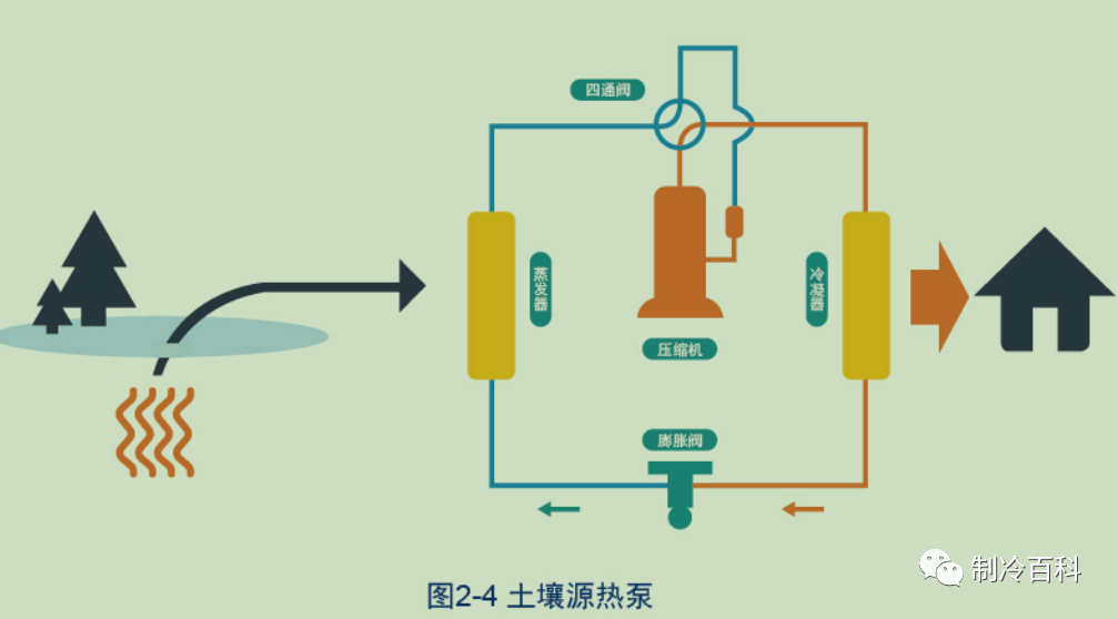

以地下常温土壤或增温岩土体为热源的热泵机组,称为土壤源热泵机组。如下图所示,土壤源热泵通过深埋于建筑物周围的管路系统,冬季从土壤中取热,向建筑物供暖;夏季向土壤排热,为建筑物制冷。
  • 相对于地表水和空气,土壤的温度全年波动较小,可以分别在夏冬季提供相对较低的冷凝温度和较高的蒸发温度,使得热泵机组运行更加高效、稳定、可靠。通常土壤源热泵消耗1kWh的能量,用户可以得到4kWh以上的热量/冷量。
  • 相比空气源热泵,土壤源热泵不存在除霜问题,热泵机组一般布置在室内,有较好的隔音效果和降噪措施。
  • 土壤的传热性能欠佳,通常需要较大的传热面积,导致埋管占地面积较大或埋深较深,长远看还需要考虑埋管对未来土地开发的影响。另外在地下埋设管道成本较高,运行中若产生故障也不易检修。
  • 土壤源热泵冬季从地下取热,夏季向地下排热,当冬夏取热和排热负荷不平衡或热量补充和消纳不充分时,长期使用易造成地温升高或降低,使得热泵的换热效果下降。所以设计时应进行热平衡计算,必要时可采用辅助冷却和加热的方法控制土壤长期温度波动在允许范围内。

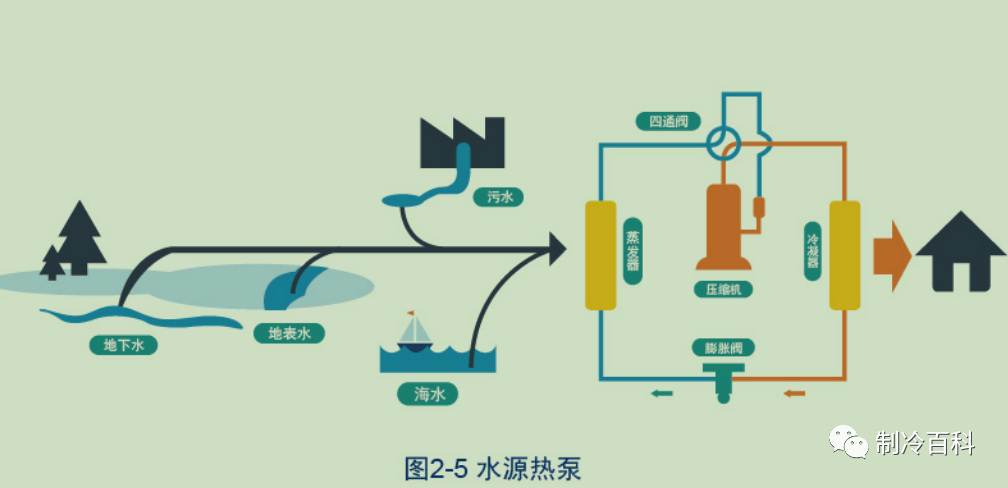

以地表或地下水源为热源(或热汇)的热泵机组,称为水源热泵机组。水源热泵的水源主要来自地下水、地表水、污水和废水等。下图是其原理示意图。
  • 同其他型式热泵相比,水源热泵机组水体的温度相对稳定,其波动范围小于空气,可利用的水体温度能在夏冬季提供相对较低的冷凝温度和较高的蒸发温度。因此水源热泵机组运行稳定可靠,也不存在空气源热泵的冬季除霜等问题。
  • 取水构筑物复杂,较适用于中大规模工程。大型水源热泵机组供热能力通常在1000~3000kW左右2,供大型热泵站用的水源热泵机组供热能力可达到15MW、20MW、25MW、30MWV。
  • 水源热泵的应用,应先了解当地水源情况,对水源状况进行充分调查,确定用水方案。若利用地下水,必须考虑回灌问题,且应结合当地的地质情况考虑回灌方式。回灌困难是目前大多数工程遇到的问题,地下水地源热泵的应用应慎重。
