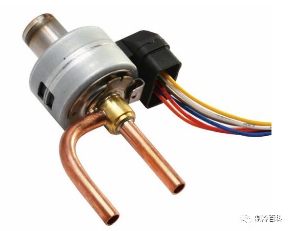

电子膨胀阀是按照预设程序调节蒸发器供液量,因属于电子式调节模式,故称为电子膨胀阀。使用电子膨胀阀,可以提高制冷系统或变频压缩机的能量效率,可在10%--100%的范围内进行精确调节,提高系统的季节能效比。现在越来越多的空调、冷库和制冷设备种都使用电子膨胀阀为节流元件。
电子膨胀阀的原理:
电子膨胀阀由线圈通过电流产生磁场并作用于阀针,驱动阀针旋转,当改变线圈的正、负电源电压和信号时,电子膨胀阀也随着开启、关闭或改变开启与关闭间隙的大小,从而达到控制系统中制冷剂的流量及制冷、热量的大小。阀芯开启越小,制冷剂流量越小,其制冷、热量越大。
电子膨胀阀由控制器、执行器和传感器构成,通常所说的电子膨胀阀大多仅指执行器。

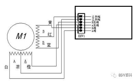

1、 空调电子膨胀阀线圈短路或开路
首先确定线圈是否牢固固定在阀体上,并用万用表测量电子膨胀阀线圈两公共端与对应两绕组的阻值,正常情况时应约为50欧,当为无穷大时为开路,当过小时为短路,此时应进行更换。
2、空调电子膨胀阀阀针卡死
 空调电子膨胀阀断电时电子膨胀阀应复位,通过听声音、模振动判定阀针是否有问题。在关机状态下阀芯一般处在最大开度,此时断开线圈引线,然后开机运行,如果此时制冷剂无法通过,可以判断空调电子膨胀阀阀针卡死。
空调电子膨胀阀简单原理图,如下:
控制脚分别是1、公共端,2、公共端,3、B反相,4、A反相,5、B相,6,A相

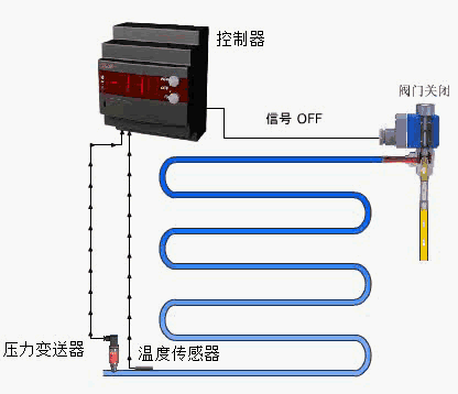

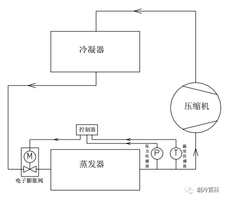

电子膨胀阀吸气过热度控制 :
吸气过热度控制系统由电子膨胀阀、压力传感器、温度传感器、控制器组成,工作时,压力传感器将蒸发器出口压力、温度传感器将压缩机吸气过热度传给控制器,控制器将信号处理后,随后输出指令作用于电子膨胀主阀的步进电机,将阀开到需要的位置。
