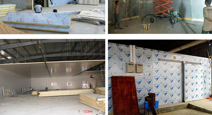

一、拼装冷库安装要求
1、根据工程设计施工材料单到配件仓库领取材料,并认真核对材料及配件型号。
2、冷库安装前,按发货单核对冷库库板数量。装卸库板时,做到轻拿轻放,在库板的每层及地面接合部铺垫防划层。
3、冷库整体拼装时,应与墙体及屋顶留有间隙,地面或底拍必须水平,施工环境要清洁。
4、库体内部用角铝固定前,应用玻璃胶密封,在用角铝靠实拉卯固定。拉铆钉间距300毫米。门口上下侧间距为100毫米。

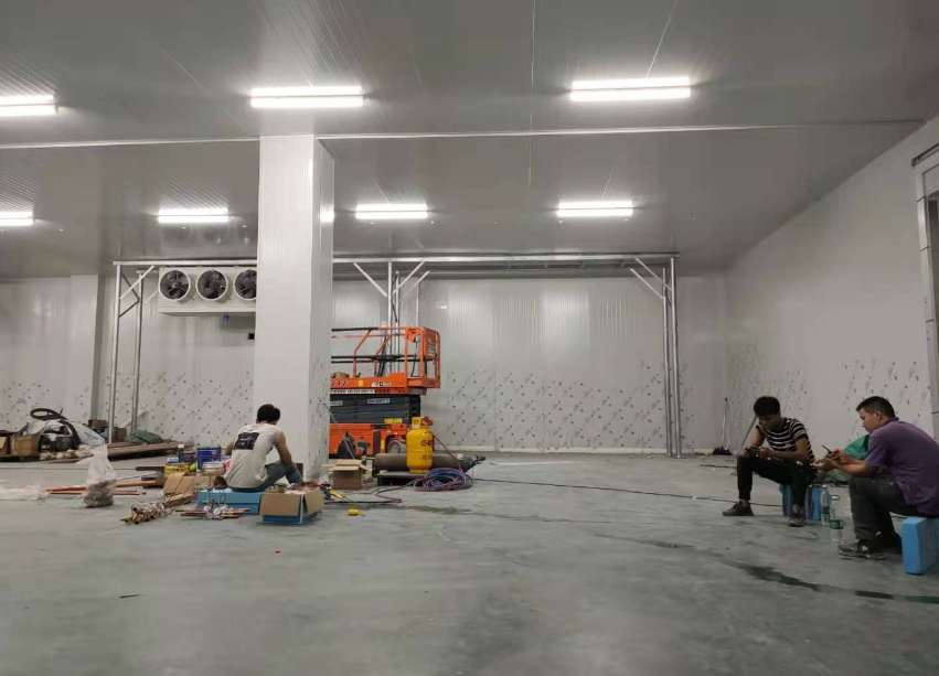

二、冷风机安装的技术要求
1、选择吊点位置时,首先考虑空气循环最好的位置。其次在考虑库体结构方向。
2、冷风机与库板间隙要大于冷风机的厚度。
3、冷风机所有吊栓应全部紧固。并用密封胶将螺栓及吊栓穿孔封闭,防止冷桥和漏气。
4、吊顶风机过重时,应用4号角或5号角铁做过梁。过梁应横跨到另一块顶板和墙板上,以减轻承重。
