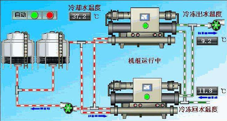

一、水冷冷水机组
水冷冷水机组属于中央空调系统中的制冷机组部分,其载冷剂为水,称为冷
水机组,而冷凝器的冷却为利用常温水的换热降温来实现。故称为水冷机组,与水冷机组相对的称为风冷机组,风冷机组的冷凝器由与室外空气的强制通风换热达到制冷自的。
1、螺杆式冷水机组:螺杆式冷水机组是提供冷冻水的大中型制冷设备。常用于国防科研、能源开发、交通运输、宾馆、饭店、轻工、纺织等部门的空气调节,以及水利电力工程用的冷冻水。螺杆式冷水机组是由螺杆制冷压缩和组、冷凝器、蒸发器以及自控元件和仪表等组成的一个完整制冷系统。它具有结构紧凑、体积小、重量轻、占地面积小、操作维护方便、运转平稳等优点,因而获得了广泛的应用,其单机制冷量从150至2200KW,适用于中、大型工程。
2、离心式冷水机组:是由离心式制冷压缩机和配套的蒸发器、冷凝器和节流控制装置以及电气表组成整台的冷水机组,单机制冷量从700至420OKW。适用子大、特大型工程。

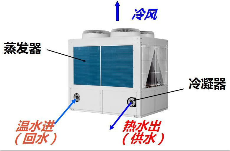

二、风冷冷冷水机组
水冷式冷水机和风冷式冷水机,他们两者的区别主要在于冷凝器的不同。水
冷冷水机的冷凝器主要通过循环冷却水来带走热量。与水冷式不同,风冷式冷水机采用风扇做为散热。通常采用翅片式的冷凝器,翅片其实是指铝片,即将需要换热的部位采用外部安装铝片,以达到高效散热,再通过强力风扇将热气出。
1、模块机︰在VRV系统的基础上发展起来,在1985年,由澳大利亚捷风集团发明并申请专利。它将传统的氟利昂管路改变为水路系统,将室内外机合并为制冷机组,室内机改为风机盘管。利用载冷剂水的换热来实现制冷过程。模块机由于能够根据冷负荷要求自动调节启动机组数量,实现灵活组合而此得名。
2、风冷冷水螺杆机∶风冷螺杆和水冷螺杆的区别是一个冷凝器采用翅片式的冷凝器,另—种是管壳式冷凝器,适用于较大冷量的厂房,商场。

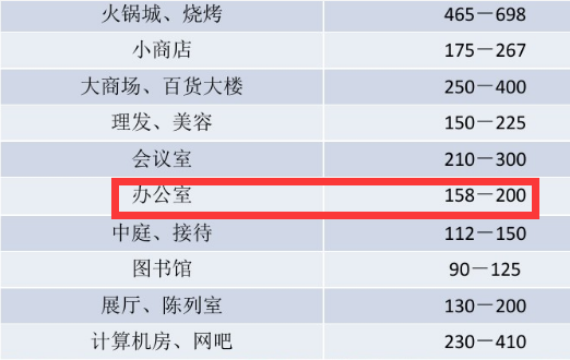

四、如何选择制冷主机
★根据建筑的空调面积和房间功能进行空调冷负荷计算;
★统计建筑空调总负荷;
★大部分建筑需要考虑房间的同时使用率,一般建筑的同时使用率为
70~80%,特殊情况需根据建筑功能和使用情况确定;
★制冷机冷负荷为建筑空调总负荷与同时使用率的乘积。根据计算的制冷
机冷负荷既可选择制冷主机;
★制冷主机台数可以根据建筑业主和建筑所备机房情况进行确定;
★主机形式可以根据业主实际情况或根据工程情况对多种方案进行比较确定,选择最适合该工程的主机形式。
某办公室建筑面积为2000平方米,空调面积为1500平方米,全楼选用VRV系统,应该选用多大的冷量的外机?
根据经验冷量计算:1500㎡×200W/㎡=300kW/2500W=120HP。
