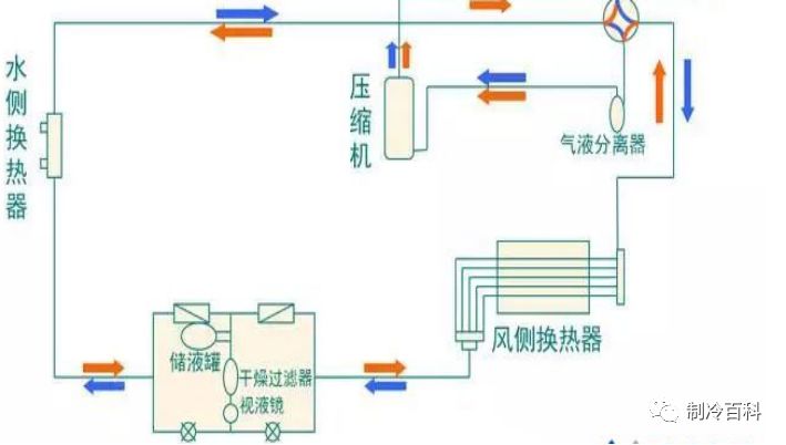

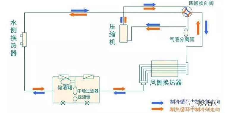

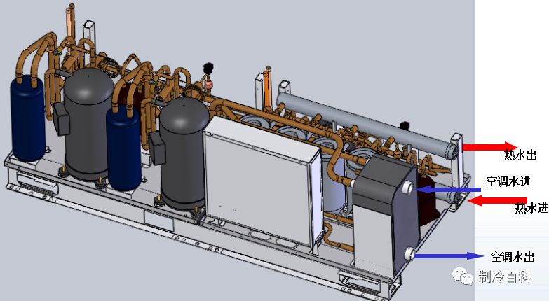

一、风冷模块机组主要特点与原理
风冷模块机组是以空气为冷(热)源,以水为供冷(热)介质的 中央空调机组,即冷凝器为翅片式换热器,蒸发器为水氟换热应用的换热器,如套管、壳管及板式换热器等。
作为冷热源兼用型的一体化设备,风冷热泵省却了冷却塔、冷却水泵、锅炉以及相应管道系统等多种辅件,系统结构简单,安装空间节省,维护管理方便而且节约能源,尤其适用于水源缺乏区域。
制冷模式:压缩机排出的制冷剂高温气体在风侧换热器中冷凝成液体,经节流装置节流降压,进入水侧换热器,吸收热量蒸发后回到压缩机,完成一个制冷循环;同时,从室内来的空调用水经过水侧换热器后被冷却降温。
制热模式:压缩机排出的制冷剂高温气体在水侧换热器中冷凝成液体,经节流装置节流降压,进入风侧换热器,吸收热量蒸发后回到压缩机,完成一个制热循环;同时,从室内来的空调用水经过水侧换热器后被加热升温。

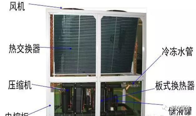

二、风冷模块机组主要部件
涡旋压缩机:具有体积小、重量轻、效率高、振动与操作低、运行可靠、加工精度要求高等特点
套管式换热器:套管式换热器由内外两段管子同时盘卷加工而成。独特紧凑的结构防止热疲劳,增加传热效率并减少外型尺寸。尤其适合于高温高压及低流速的应用。[本文来源制冷百科公众号],主要特点:管程及壳程液体间无任何交错污染,小体积大传热面积。
风冷翅片换热器:质铜管与由亲水膜材料制成的强化铝翅片经涨管机涨管而成。管片结合紧密,传热效率高;运行维护、清洁方便。
四通换向阀:是一种两进两出的特殊电磁阀,用于压缩式热泵系统供暖与制冷工况转换。当热泵从制冷工况转为供暖工况时,四通换向阀动作(转到供暖工况位置),[本文来源制冷百科公众号],于是室内蒸发器作为冷凝器用,压缩机排出的高温制冷剂蒸汽经四通流入室内蒸发器(此时作冷凝器用),而冷凝器则成为蒸发器,完成工况转换。
热力膨胀阀:是调节进入蒸发器中挥发性制冷剂流量的控制机构。节流降压、控制流量、控制过热度。
电子膨胀阀:按照预设程序调节蒸发器供液量,因属于电子式调节模式,故称为电子膨胀阀。
热力膨胀阀:其感温包内部的感温介质的压力变化大大减小,调节膨胀阀开启度。
电磁阀:用于自动接通和切断制冷系统的管路,是由电流通过电磁铁产生电磁吸力来控制阀门的起闭,防止液击。
干燥过滤器:用于过滤水分和杂质,保持制冷系统的干燥和清洁,通常安装再节流元件之前。
均液器:平均分配制冷剂。

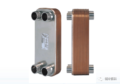

板式换热器:可有效地提高机组的换热效率,提升机组部分负荷时的IPLV。
控制器:安全保护、远程控制等功能

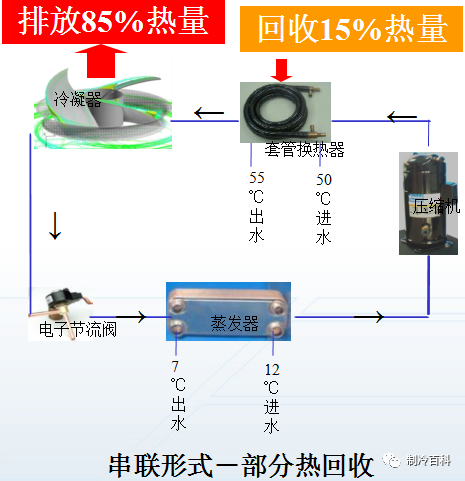

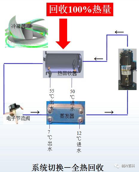

三、全热回收与部分热回收
部分热回收采用串联形式;全热回收采用系统切换形式。

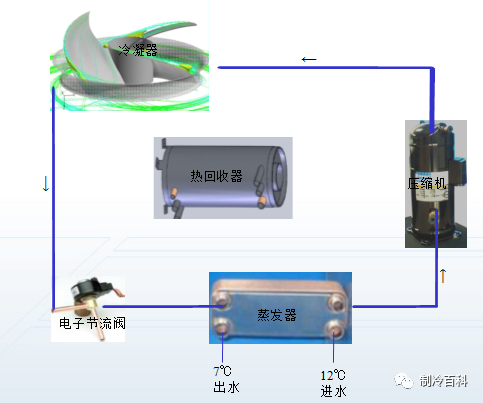

风冷热泵全热回收—制冷:此时与普通风冷冷水机组一样使用,提供空调用冷冻水。制冷剂直接流入风冷冷凝器冷凝。
风冷热泵全热回收—制冷+热回收:高温高压的制冷剂直接从压缩机至热回收器,机组在提供7℃冻水的同时又提供55℃生活热水。COP极高,最节能。
风冷热泵全热回收置—空调制热:此时与普通风冷热泵机组一样使用,提供空调用热水。制冷剂直接流入水侧换热器,从空气中吸取热量。

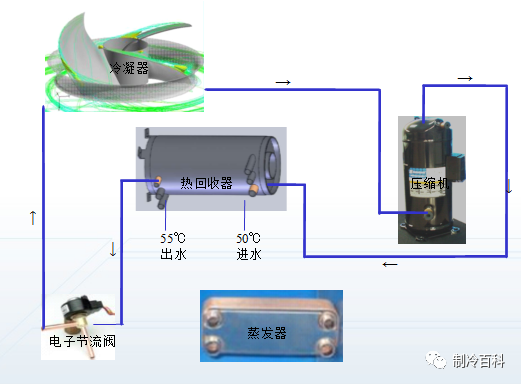

风冷热泵全热回收—热泵热水器:机组制冷剂经压缩机直接流入热回收器。可提供生活用55℃热水,机组从空气中吸取热量。(空气源热泵)
