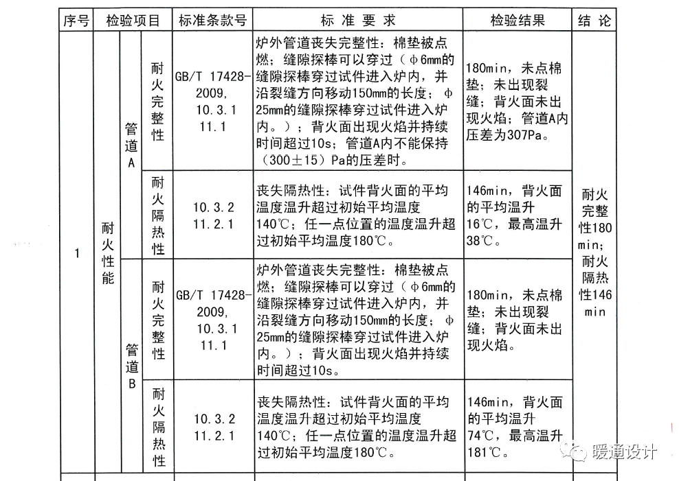

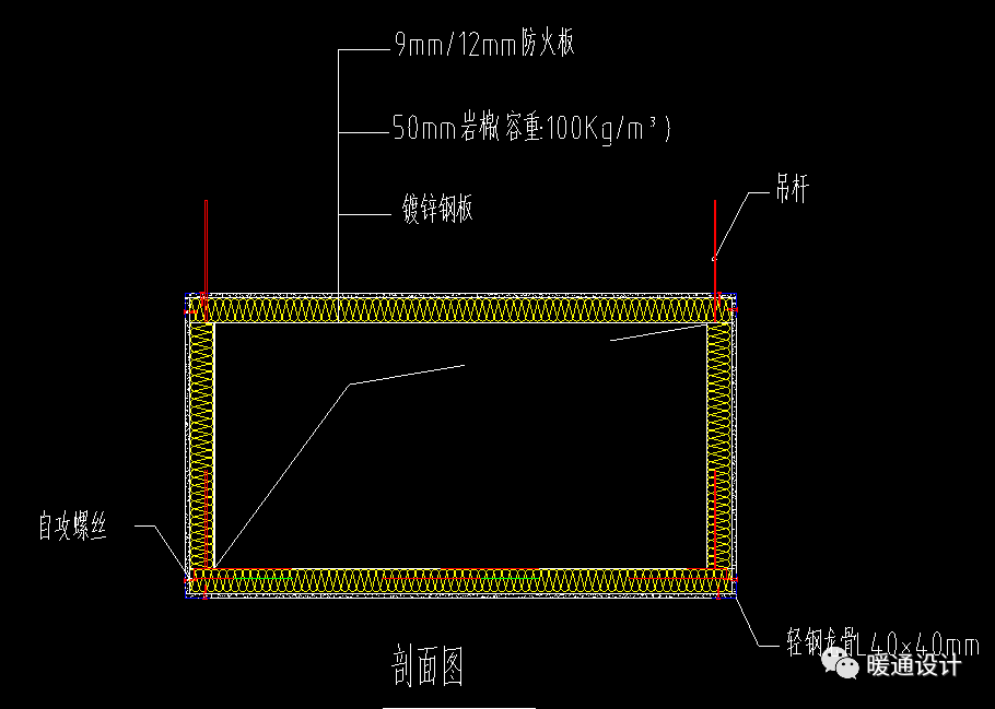

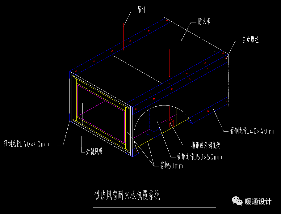

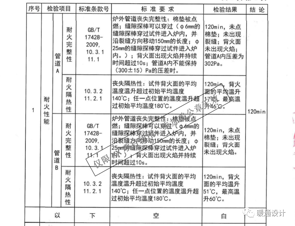

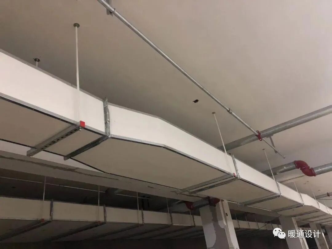

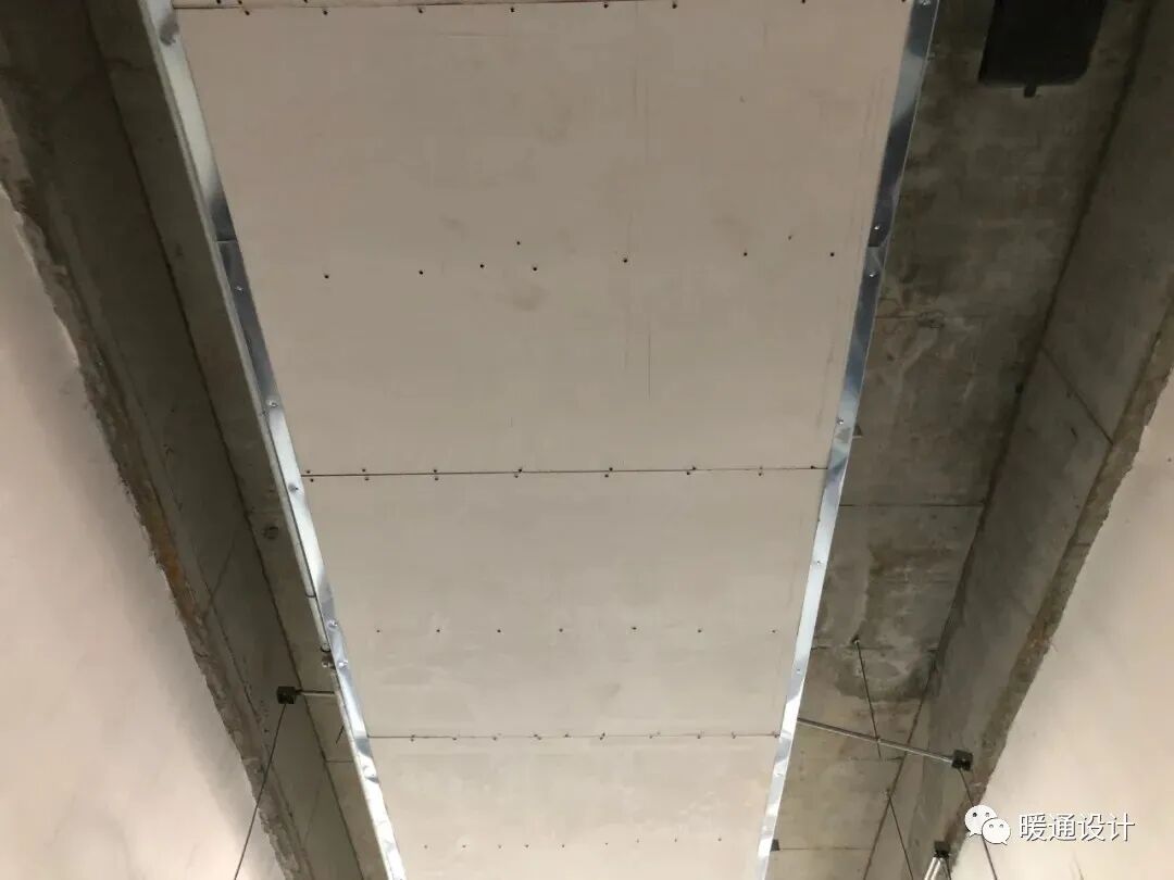

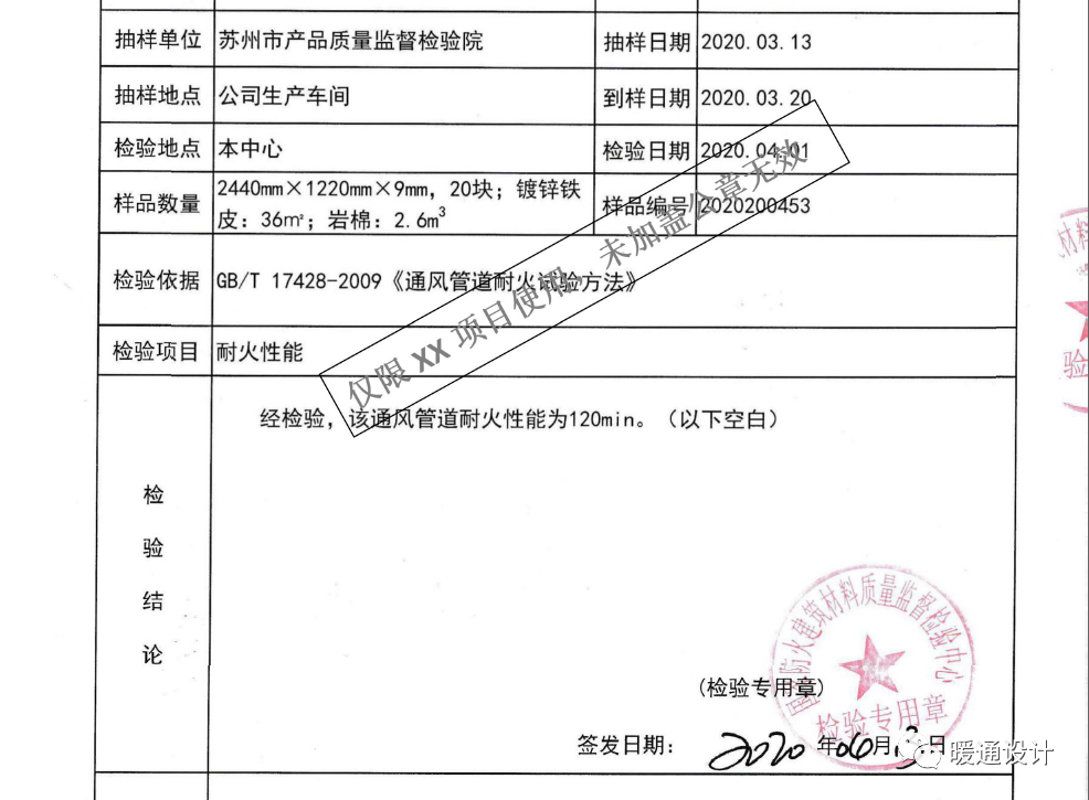

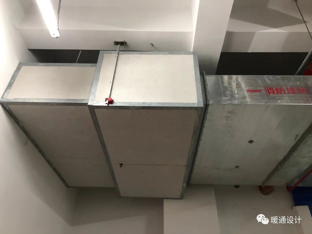

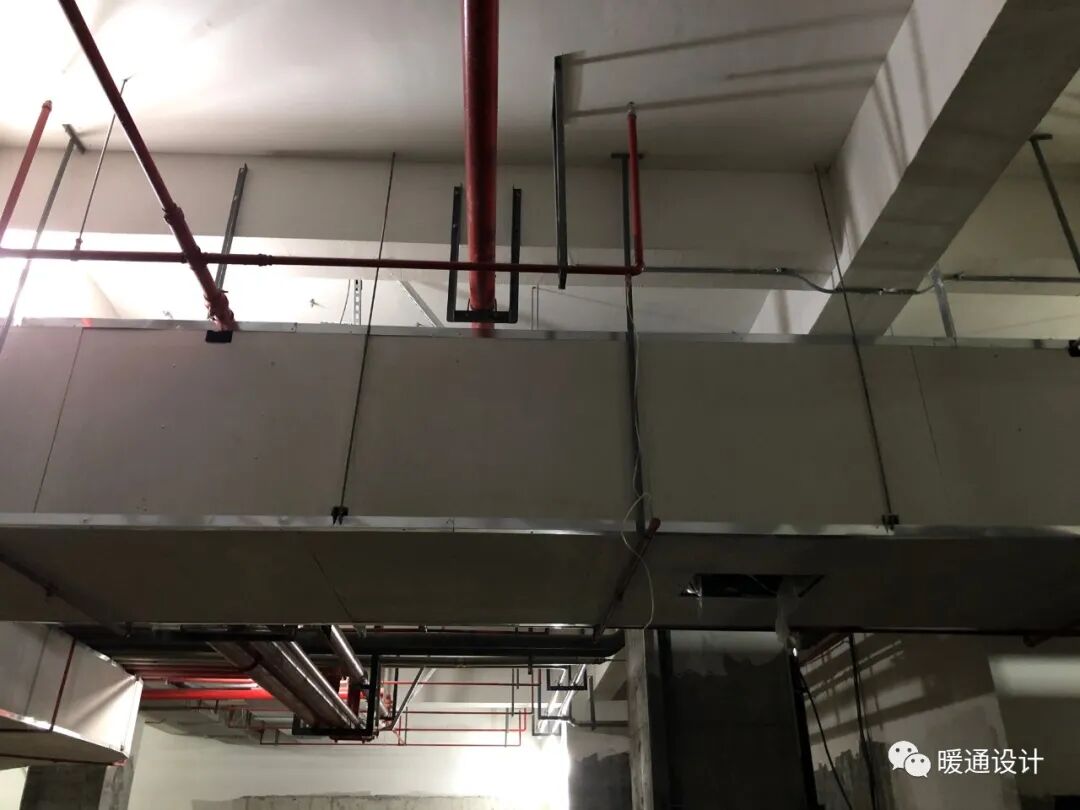

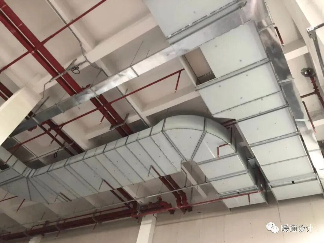

(1)铁皮风管+岩棉+防火板
做法要求:
风管采用100%无石棉防火板包覆,密度不大于950Kg/m3。耐火极限≤2h时,采用9mm防火板;耐火极限≤3h时,采用12mm防火板。防火板与铁皮风管之间内衬50mm岩棉,容重100Kg/m3。
安装大样:
检验报告(120min):
现场图片:
①室内明装
②车库
③穿防火隔墙
④穿排烟机房

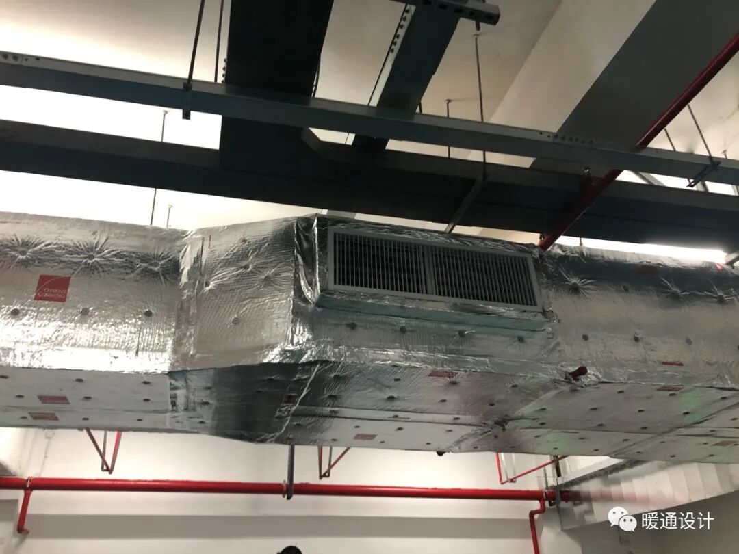

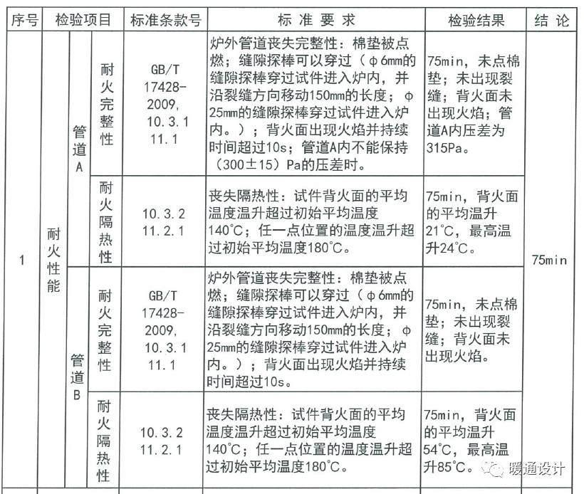

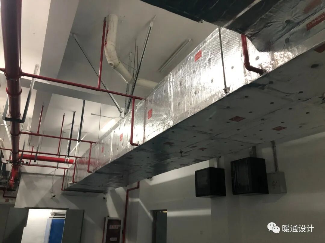

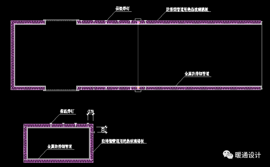

(2)铁皮风管+离心玻璃棉
做法要求:
 0.5h耐火极限系统采用容重48kg/m?,厚度≥50mm的绝热玻璃棉;外侧复合进口长效耐水阻燃FFR贴面,贴面水洗前后氧指数均应≥28%,且变化<1%(测试方法参照JC/T 2028-2018)。
1.0h耐火极限系统采用容重64kg/m?,厚度≥60mm的绝热玻璃棉;外侧复合进口长效耐水阻燃FFR贴面,贴面水洗前后氧指数均应≥28%,且变化<1%(测试方法参照JC/T 2028-2018)。
安装大样:
大样可在QQ群文件中下载
检验报告(75min):
现场图片:

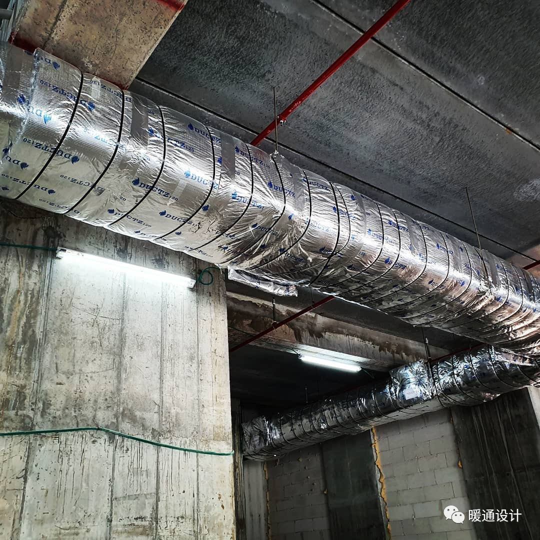

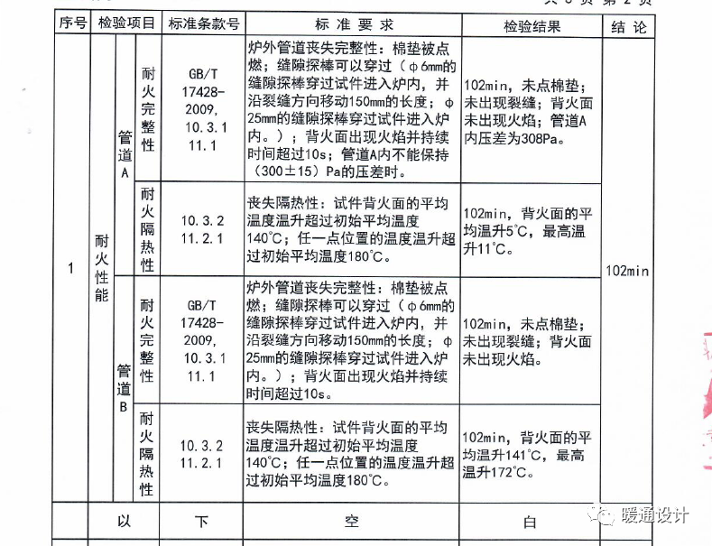

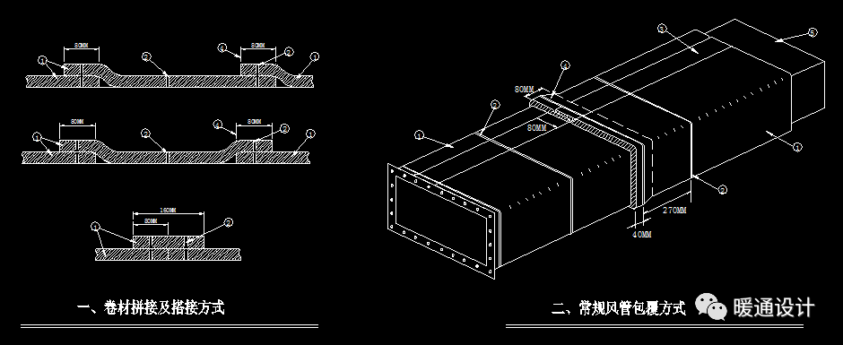

(3)铁皮风管+防火纤维棉卷材
做法要求:
0.5h、1.0h、1.5h耐火极限风管均采用防火轻质柔性卷材包裹系统,密度为96kg/m3,厚度50mm,最高耐温1200℃,在温度800℃下,导热系数≤0.27W/(m·K)。
安装大样:
检验报告(102min):
现场图片:

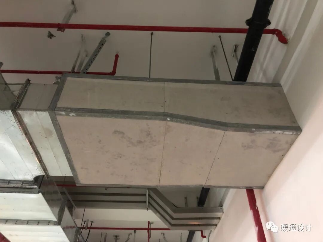

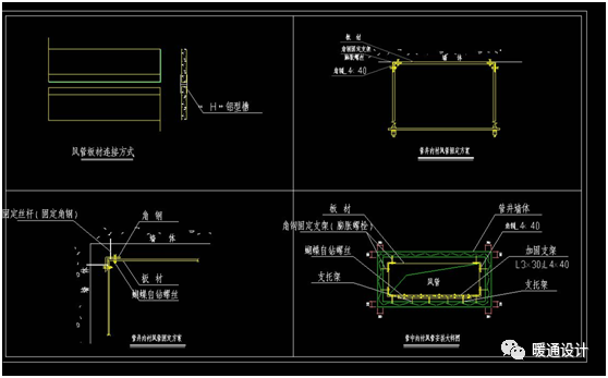

(4)复合防火风管
做法要求:
防排烟风管选用SWG防腐耐火型镁质高晶板装配式风管,风管板材厚度根据管径大小按规范配型,管径边长小于1000用5mm,管径边长大于1000小于1600的用6mm,管径边长大于1600用8mm的燃烧性能A1级,耐火极限2小时,游离氯离子含量低于0.5%,抗折荷载≥1500N,通风耐压≥2500pa,风管组装方式风管可以采用不燃A1级金属角条配件拼装,风管连接可釆用不燃A1级金属法兰条配件连接,法兰密封材料宜采用阻燃柔性密封材料。
安装大样:
检验报告(146min):
现场图片:
