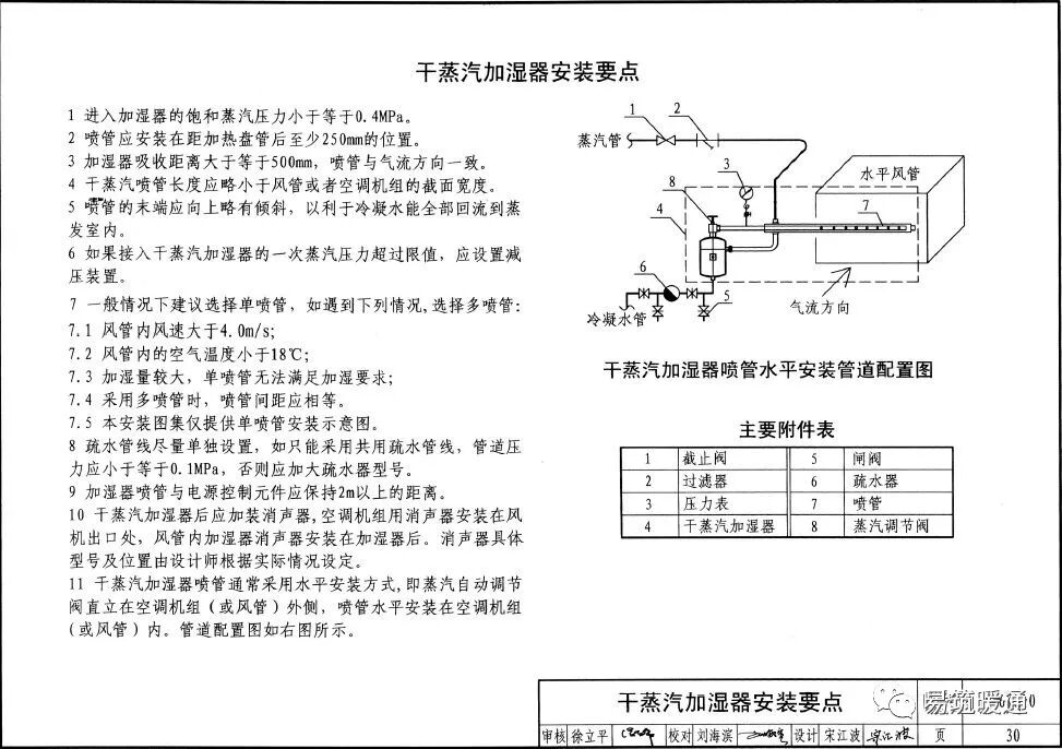

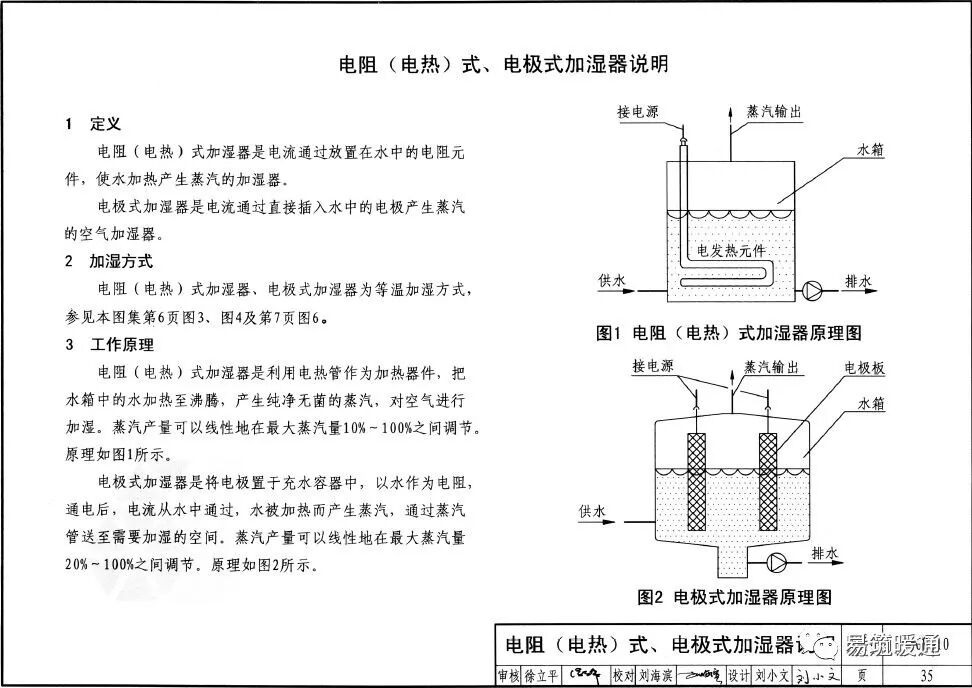

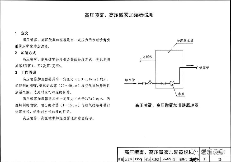

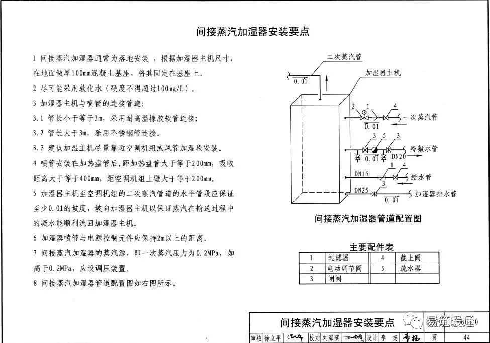

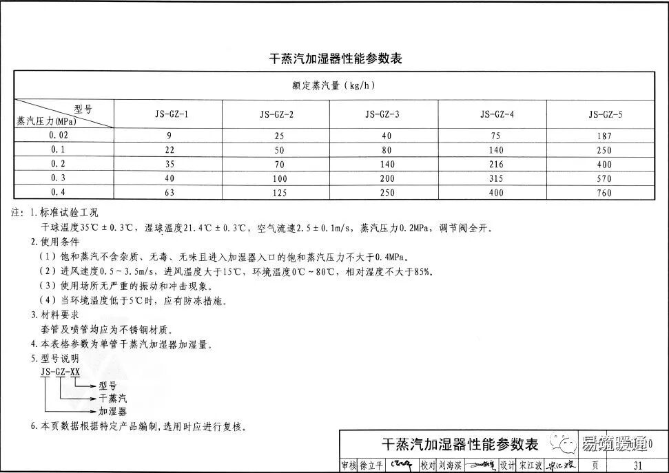

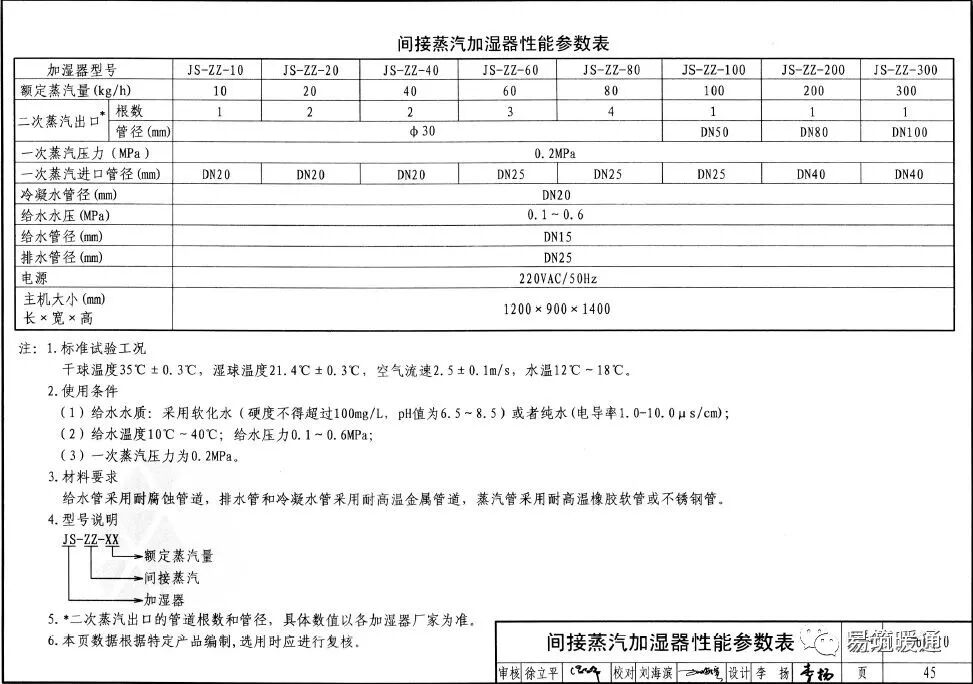

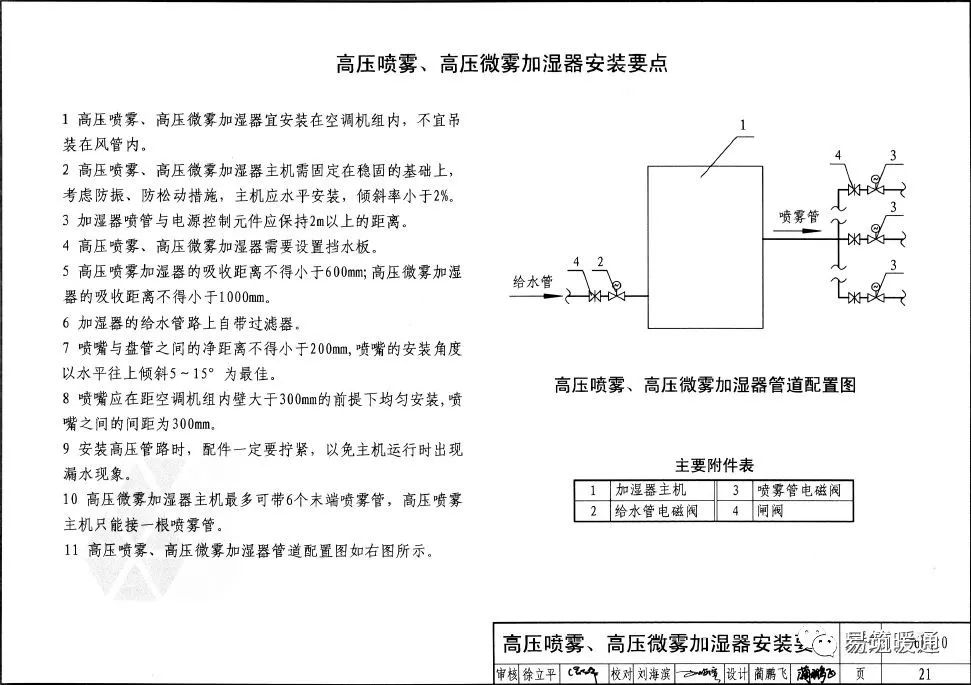

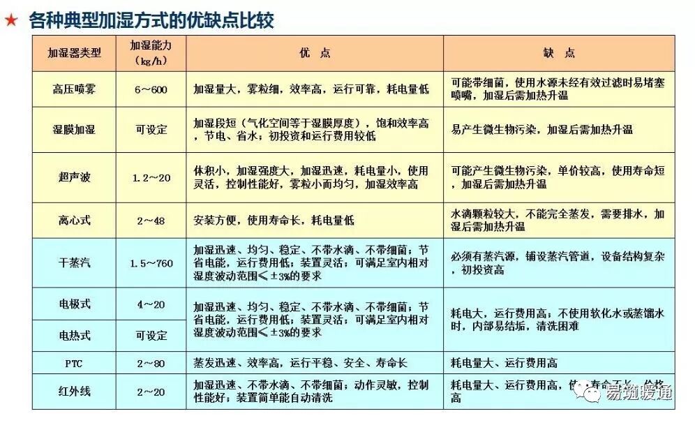

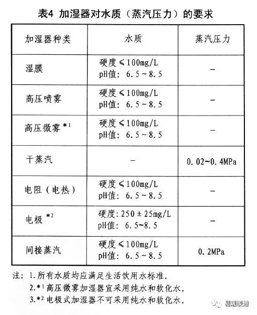

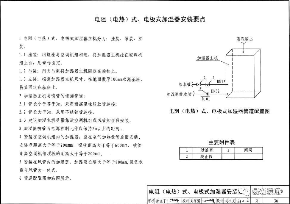

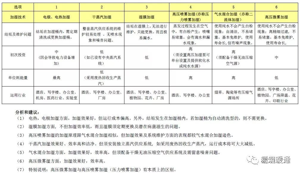

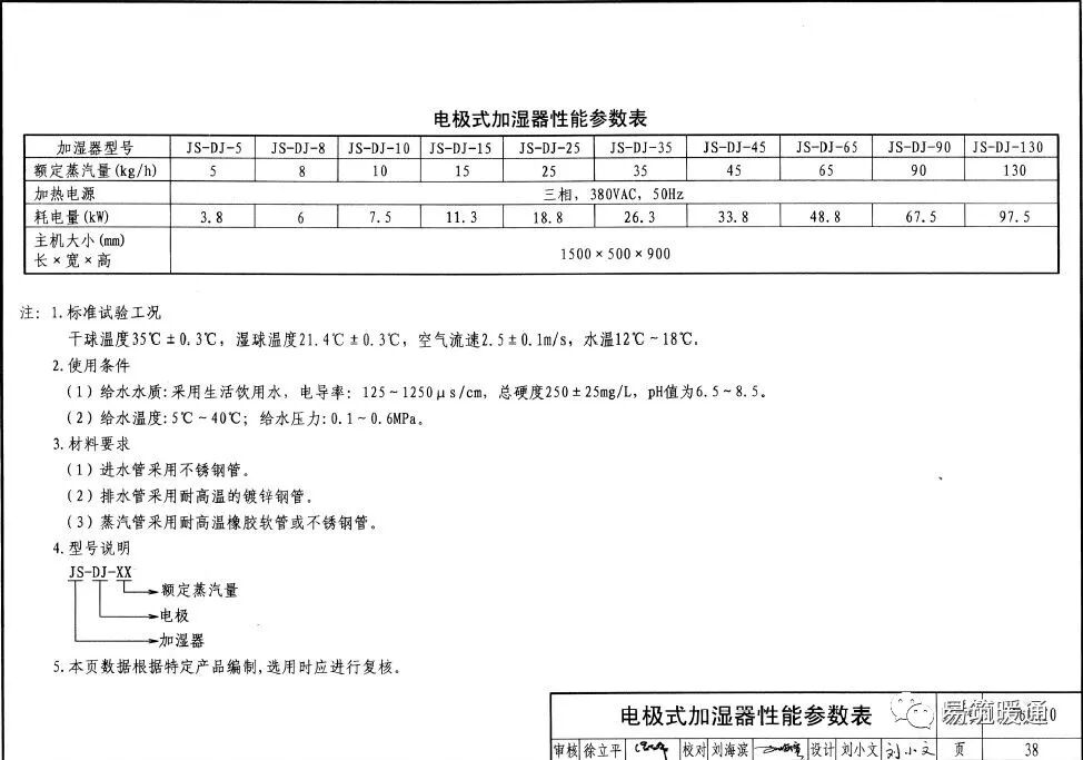

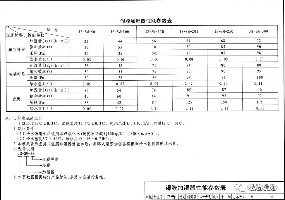

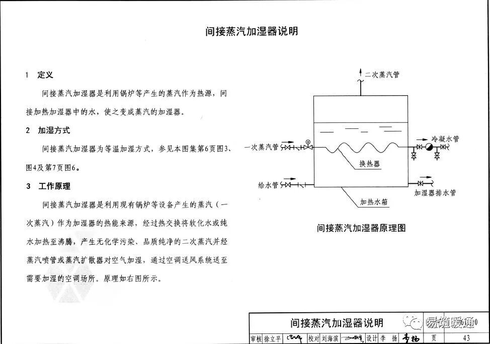

电子产品作为日常人们生活中不可缺少的物品,在我们的生活中占据着很大的分量,随着生活水平的不断提高,电子产品的种类也越来越多,如手机、电脑等,人们对于电子产品的要求也越来越高。为了维护电子车间的产品质量,电子车间湿度的控制就显得较为重要,因为电子无尘车间需要密闭,所以就会导致车间内空气不流通,从而导致静电现象产生。解决电子车间静电现象的第一要素就是保持车间湿度,电子车间的湿度应该保持在40-60%RH之间,这样既能防止静电现象、延缓电子元件的老化,又可给员工营造一个舒适的工作环境。
1、常见加湿方式技术对比分析
2、常见加湿方式优缺点比较
3、常见加湿方式水质要求和安装要求
4、常见加湿方式的原理和性能参数
①湿膜加湿
②喷雾加湿
③干蒸汽加湿
④电极式加湿
⑤间接蒸汽加湿
