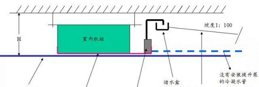

空调长时间运行积水就会增多,必须及时的进行排水,所以就有冷凝水管这个部件。因为水是往低处流的,如果不安装提升泵只能自然排水,这就要降低天花吊顶的高度,对于层高本来就不高的用户就会有压抑感。
对于家装场所,室内机一般都贴顶安装,几乎没有提升空间。提升泵的优势就发挥不出来了,带提升泵也就没有意义。比如下图,下图可以看出从室内机上方的冷凝水管接口到天花板几乎没有空间。
为了解决冷凝水管自然排水带来的层高压抑感等缺点,因为就有了冷凝水水提升泵。

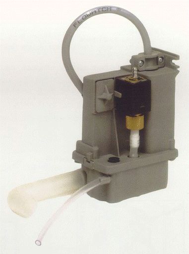

冷凝水提升泵:
该装置由储水盒,控制电路和一个或两个排水泵组成,三个部分合为一体。储水盒侧部有一接口,可直接置于积水盘外部出水口用橡胶软管连接,整个系统可直接安装于积水盘内。外置式有两种形式,单泵型,双泵型,目前市面上的水泵最大排量为12L/h,24L/h。系统内部都配有滤网。

第一、能提升吊顶高度,防止空间压抑。商品房室内层高一般在2.7~2.9米左右,层高不是很高,对吊顶的厚度要求越低越好,由于配备了冷凝水提升泵,不采用重力排水,管线没有坡度,因此可以减少吊顶高度,在空间设计上具有更大的优势。下图,直接净层高提升250mm以上。

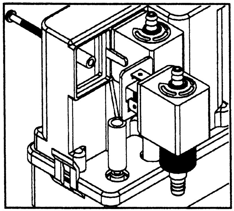

更换水泵:
切记在进行更换水泵操作之前,关闭电源。旋松系统背后的螺丝,拔下水泵的插头,换上新泵。水泵插头上有三个插口,有一个插口旁有地线标记,这一插口应与绿黄色相间的电线插头连接,剩下两个插口是接电源的,可任意与其余两个插头(黑色电线)连接。接好后注意将电线塞进模块中,加上密封垫圈,安上螺丝,紧固水泵。
