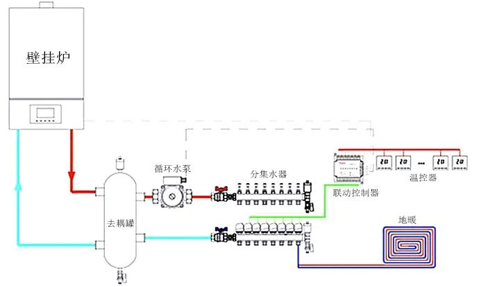

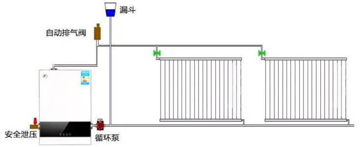

在分户供暖中,外置循环水泵一般安装在供水管路上,其中,又分两种情况看待。
1、加装耦合罐的供暖系统中,循环水泵需要安装在供水管路。对于供暖面积较大的住宅,如大型别墅等,可能需要多台循环水泵,为了使多台循环水泵同步工作,一般会安装耦合罐。耦合罐可以看做是一个短接,是一个阻力近乎零的设备。而安装了耦合罐的供暖系统,循环水泵则需要安装在供水管上。
这是因为耦合罐本身是供回水管连接在一起的旁通,如果将循环水泵安装在耦合罐连接的回水管上,就会加大回水压力,造成回水快速地向热源回水端和采暖末端的供水端增压,从而扰乱耦合罐的混水能力。如果将循环水泵安装在耦合罐连接的供水管上,耦合罐内部不会受到回水过大的冲击,反而能够加速采暖供水管的压力,利于采暖水在室内的循环。因此带有耦合罐的供暖系统,需要将外置循环水泵安装在耦合罐出水口位置,即供暖系统的供水管路。
2、燃气壁挂炉供暖系统中,循环水泵一般装在供水管路。分户供暖中多以壁挂炉为热源,而壁挂炉内部本身就带有循环水泵,当壁挂炉内部循环水泵能够满足整套供暖系统时,则无须另外安装循环水泵;但如果壁挂炉自带的循环水泵无法满足供暖系统,则需要额外加装循环水泵,而如果将循环水泵安装在回水管路,循环水泵的回水将对壁挂炉造成冲击,对壁挂炉带来不必要的损害,因而将其安装在壁挂炉的供水管道上,以保护壁挂炉的安全。
