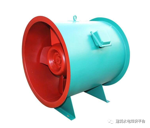

混流风机概述:
混流风机结合了轴流式和离心式风机的特征,外形看起来更像传统的轴流式风机。机壳可具有敞开的入口,但更常见的情况是,它具有直角弯曲形状,使电机可以放在管道外部。排泄壳缓慢膨胀,以放慢空气或气体流的速度,并将动能转换为有用的静态压力。
混流风机风压系数比轴流风机高,流量系数比离心风机大,用在风压和流量都“不大不小”的场合。它填补了轴流风机和离心风机之间的空白。同时具备装简单方便的特点。
低噪节能混流通风机是介于轴流式和离心式通风机之间的一种新型风机,它具有离心式风机的高压力,轴流风机的大流量,效率高,节能好,噪声低,安装方便等特点。本系列通风机设计颖,结构紧凑,体积小,重量轻,易安装,与老式的离心式风机相比可节电20%,转速小于2000r/min时,噪声低于75dB(A),风机联接管道和安装在空调箱内时,噪声小于70dB(A)。
低噪声混流风机针对目前通风空调系统中,经常出现的风机压力偏高而流量不足或流量偏大而压力不够的这种系统与风机不相匹配的情形,我们根据“准三元”理论和“子午加速”设计方法,研制成功比转数介于离心和轴流之间,压力系数高于轴流风机和流量系统高于离心的一种新型风机。因此,用户选型范围更为广泛,系统匹配更趋合理,有利于系统节能。它是目前通风机中最适宜管道加压系统的新型产品。

混流风机结构与特点:
基本结构型式为进出风口在同一轴线上(即轴向结构),轮壳为锥形筒,叶片沿流向呈不等宽度形状。筒形有直筒型,鼓形和进口加弧形消声器等三种型式。
根据气流子午加速原理,风机具有离心和轴流的双重特性,即既有较高的压力又有较大的流量,并具有效率高、噪声低且高效区宽广等优点。
结构紧凑、重量轻、安装方便、占地面积小。

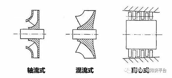

混流风机、轴流风机、离心风机区别:
混流风机、轴流风机、离心风机这种叫法主根据风机气流运动进行的一种分类方法:
1、离心风机 气流进入旋转的叶片通道,在离心力作用下气体被压缩并沿着半径方向流动。
2、轴流风机 气流轴向进入风机叶轮后,在旋转叶片的流道中沿着轴线方向流动的风机。相对于离心风机,轴流风机具有流量大、体积小、压头低的特点,用于有灰尘和腐蚀性气体场合时需注意。
3、斜流式(混流式)风机 在风机的叶轮中,气流的方向处于轴流式之间,近似沿锥流动,故可称为斜流式(混流式)风机。这种风机的压力系数比轴流式风机高,而流量系数比离心式风机高。

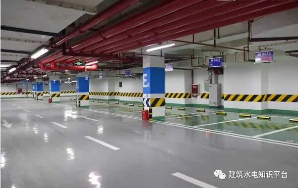

 隧道、地下车库、高级民用建筑、冶金、厂矿等通风换气场所最佳理想选择。
