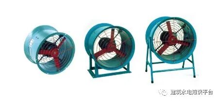

防爆风机的作用
防爆风机是应用在有爆炸危险的场合的风机,它除了具备工况所要求的风机特性之外,还必须满足防爆的要求。
防爆风机特点
1、 防爆风机必须采用防爆电动机;
2、防爆风机的过流部件(叶轮、蜗壳等)必须采用软硬配合的材质,通常来说,也就是旋转部件和固定部件之间,必须一软一硬,以防止发生故障时,部件之间摩擦或碰撞产生火花。比较常见的材质配合是,叶轮的叶片、前盘、后盘及叶片铆钉为2A01材质的硬铝,蜗壳采用镀锌板。
如果叶轮采用硬铝材质不能满足强度要求,也可以采用镀锌板材质叶轮,而在蜗壳表面覆盖一层薄的硬铝衬里。
防爆风机与其他风机区别:
1、采用的电机不同,防爆风机必须使用防爆电机。
2、对叶轮材质及叶轮相对应的机壳内壁位置材料有要求,要求它们在万一出现碰擦情况时不会产生火花,比如使用铝风叶和铁内壁,或者铁风叶并在内壁加铝环。
3、防爆鼓风机对叶轮与机壳的间隙有下限要求。而风机为了追求效率往往对间隙有上限要求,互为矛盾。
4、防爆风机对进出口端的安全防护要求更严
