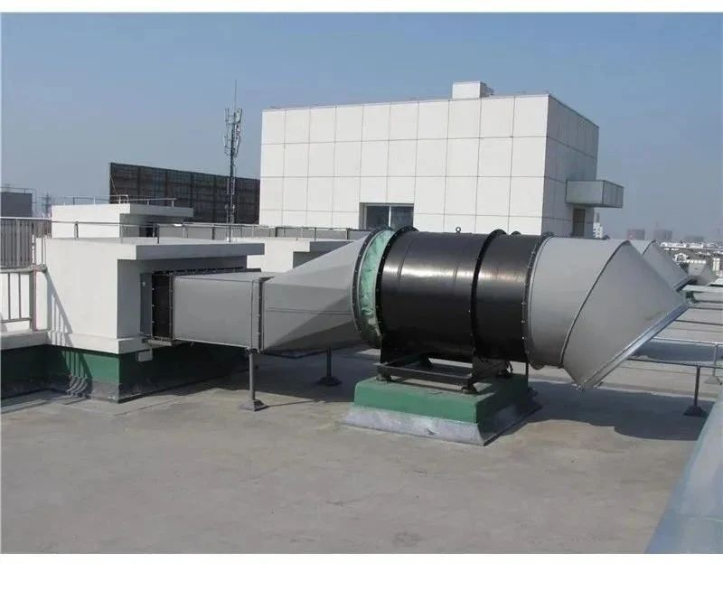

《建筑防烟排烟系统技术标准》GB51251
以下图示排烟风机安装是错误的。
1. 为什么不应设置减振装置?

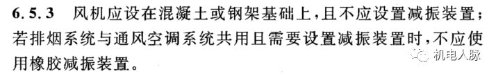

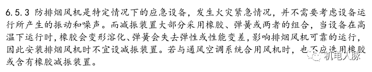

GB51251的条文说明
1)防排烟风机是特定情况下的应急设备,发生火灾紧急情况,并不需要考虑设备运行所产生的振动和噪声。
减震装置主要目的就是避免或减少固体传声,但发生火灾的时候,情况紧急,不会顾及噪音的影响;而且安装的时候多个减震装置就多了个故障点,会给维护检修带来麻烦,所以不用减震。对于减震装置的另一个作用会减少对风机造成的损害,就更不用考虑,因为风机本身就有抗震性能指标,而且风机只有在发生火灾的时候才会启动。只有风机和空调系统共用,因为空调是常用设备,所以要考虑机器震动造成的固体传声的影响,才要求加减震装置。
2)风管与风机的连接宜采用法兰连接,或采用不燃材料的柔性短管连接。当风机仅用于防烟、排烟时,不宜采用柔性连接。
首先何为法兰连接,法兰连接就是把两个管道、管件或器材,先各自固定在一个法兰盘上,然后在两个法兰盘之间加上法兰垫,最后用螺栓将两个法兰盘拉紧使其紧密结合起来的一种可拆卸的接头。主要特点是拆卸方便、强度高、密封性能好。
法兰连接为刚性连接,不设置减震会对其造成损害,但考虑到排烟时烟气温度较高,风机只有在发生火灾时才会启动,两权相害取其轻,防烟、排烟时,不宜采用柔性连接。
2. 为什么不能使用橡胶减振装置?
减振装置大部分采用橡胶、弹簧或两者的组合,当设备在高温下运行时,橡胶会变形溶化、弹簧会失去弹性或性能变差,可能会影响风机平衡,影响排烟风机可靠的运行,因此安装排烟风机时不宜设减振装置。若与通风空调系统合用风机时,考虑到震动影响需要设置见证,但也不应选用橡胶或含有橡胶减振装置
