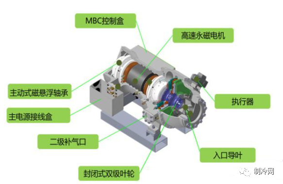

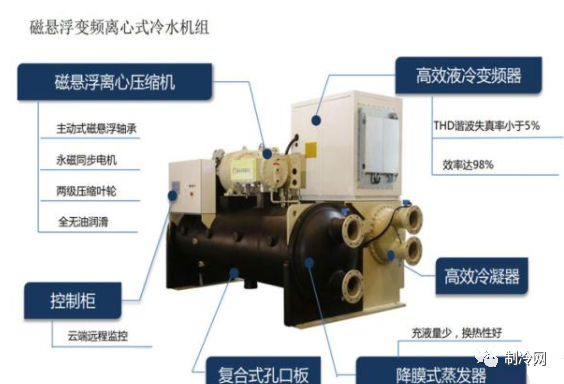

    磁悬浮制冷,是指离心式冷水机组采用了磁悬浮技术,降低了机械损耗,制冷运行更加高效、节能。从结构图中我们可以看到,相较于普通的变频离心机,磁悬浮变频离心机的不同部位和关键就在于磁悬浮离心压缩机。
    磁悬浮系统,它是由转子、传感器、控制器和执行器4部分组成,其中执行器包括电磁铁和功率放大器两部分。磁悬浮轴承是一种利用磁场,使转子悬浮起来,从而在旋转时不会产生机械接触,不会产生机械摩擦,不再需要机械轴承以及机械轴承所必需的润滑系统。磁悬浮冷水机组中,使用了磁悬浮轴承技术,利用磁场使转子悬浮起来,旋转时与叶轮没有机械接触,不会产生机械磨损,不再需要机械轴承以及相应的润滑系统。

    磁悬浮变频离心冷水机,之所以比普通变频离心冷水机有优势,关键就在于磁悬浮离心压缩机。普通离心压缩机是电机驱动通过传统的轴承传动工作的,而磁悬浮离心压缩机是通过永磁电机带动磁悬浮轴承工作的,正因为这样的工作原理,使得磁悬浮离心冷水机有了巨大的优势。
