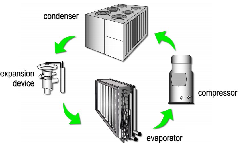

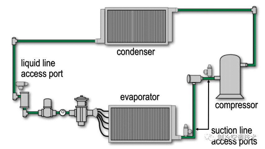

 一、蒸汽式压缩制冷
原理:在蒸汽压缩制冷循环系统中,压缩机从蒸发器吸入低温低压的制冷剂蒸汽,经压缩机绝热压缩成为高温高压的过热蒸汽,再压入冷凝器中定压冷却,并向冷却介质放出热量,然后冷却为过冷液态制冷剂,液态制冷剂经膨胀阀(或毛细管)绝热节流成为低压液态制冷剂,在蒸发器内蒸发吸收空调循环水(空气)中的热量,从而冷却空调循环水(空气)达到制冷的目的,流出低压的制冷剂被吸入压缩机,如此循环工作。

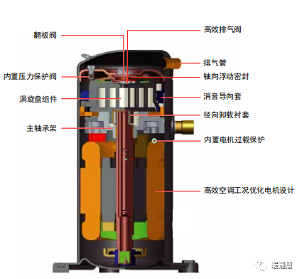

压缩机功能:把制冷剂蒸气从低压状态压缩至高压状态,创造了制冷剂在冷凝器中常温液化的条件。被称为整个装置的“心脏”。
冷凝器功能:使压缩机排出的制冷剂 过热蒸气冷却,并凝结为制冷剂液体,在冷凝器内制冷剂的热量排放给冷却介质。

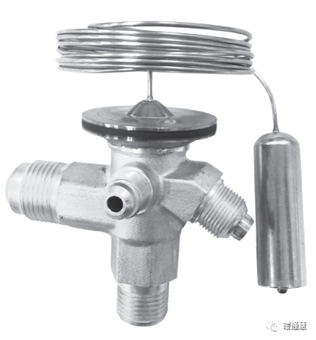

截流降压:高压常温的制冷剂流过膨胀阀后,就变为低压、低温的制冷剂液体。
控制制冷剂流量:膨胀阀通过感温包感受蒸发器出口处制冷剂过热度的变化来控制阀的开度,调节进入蒸发器的制冷剂流量,使其流量与蒸发器的热负荷相匹配。
控制过热度:膨胀阀具有控制蒸发器出口制冷剂过热度的功能,既保持蒸发器的传热面积的充分利用,又防止压缩机冲缸事故的发生。
分类:手动节流阀、热力膨胀阀、毛细管、电子膨胀阀、浮球板、固定孔板、可变孔板。

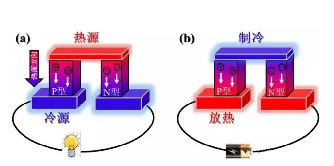

  五、热电制冷
热电制冷是利用热电效应(即帕尔帖效应)的一种制冷方法——又称温差电制冷、半导体制冷。
原理:热电制冷是一个由温差产生电压的直接转换,是指当受热物体中的电子,随着温度梯度由高温区往低温区移动时,产生电流现象,且反之亦然,当通过直流电时,具有热电能量转换特性的材料可产生致冷功能,称之为热电制冷。

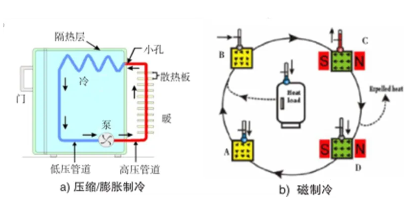

  六、磁制冷、声制冷
磁制冷:基于“磁热效应”(MCE)的磁制冷是传统的蒸汽循环制冷技术的一种有希望的替代方法。在有这种效应的材料中,施加和除去一个外加磁场时磁动量的排列和随机化引起材料中温度的变化,这种变化可传递给环境空气中。
