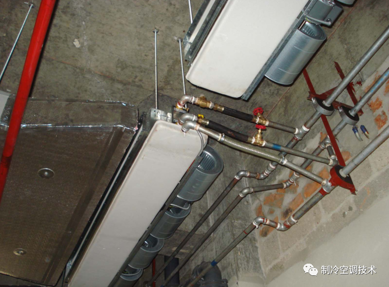

安装的一般技术要求:
1、风机盘管安装前应检查应进行机组的外观检查、三速运转和水压试验。
2、管道与风机盘管连接时宜采用软管连接 。

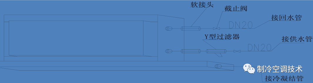

3、风机盘管的供回水阀门、过滤器应靠近盘管安装,且全部在凝水盘的上方 。

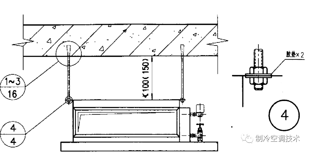

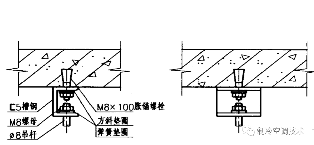

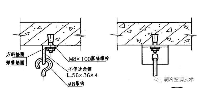

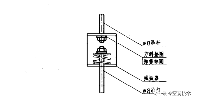

4、风机盘管吊装时,吊装应牢固、位置正确,并有0.003的坡度坡向凝水盘的出口,吊杆与盘管相连处应用双螺母紧固。暗装的盘管吊顶应留有活动检查门,便于机组和维修 。
5、风机盘管与供回水管道连接操作时应采用专用工具,防止盘管接口,凝水盘与凝结水管连接处应采用200mm长的塑料软管并用专用管夹夹紧 。
6、风机盘管应在管道冲洗后再与之连接,以防止盘管堵塞;如果安装有过滤器应在系统调试运行后进行拆洗才能交付 。
7、风机盘管机组安装前应进行单机三速试运转及水压试验,试验压力为系统工作压力的1.5倍,不漏为合格。
1-软连接;2-电动二通阀;3-截止阀;4-Y型过滤器;5-吊杆;6-风机盘管;7-风管软接;8-凝结水排水 。
风机盘管的进出水阀门应尽可能靠近凝水盘安装,以免阀杆的滴水漏人房间。风管、回风箱及风口与风机盘管机组连接处应严密、牢固。排水坡度应正确,安装时风机盘管可稍微坡向凝结水排水口。
风机盘管安装示意图
卧式风机盘管吊杆与楼板固定的节点

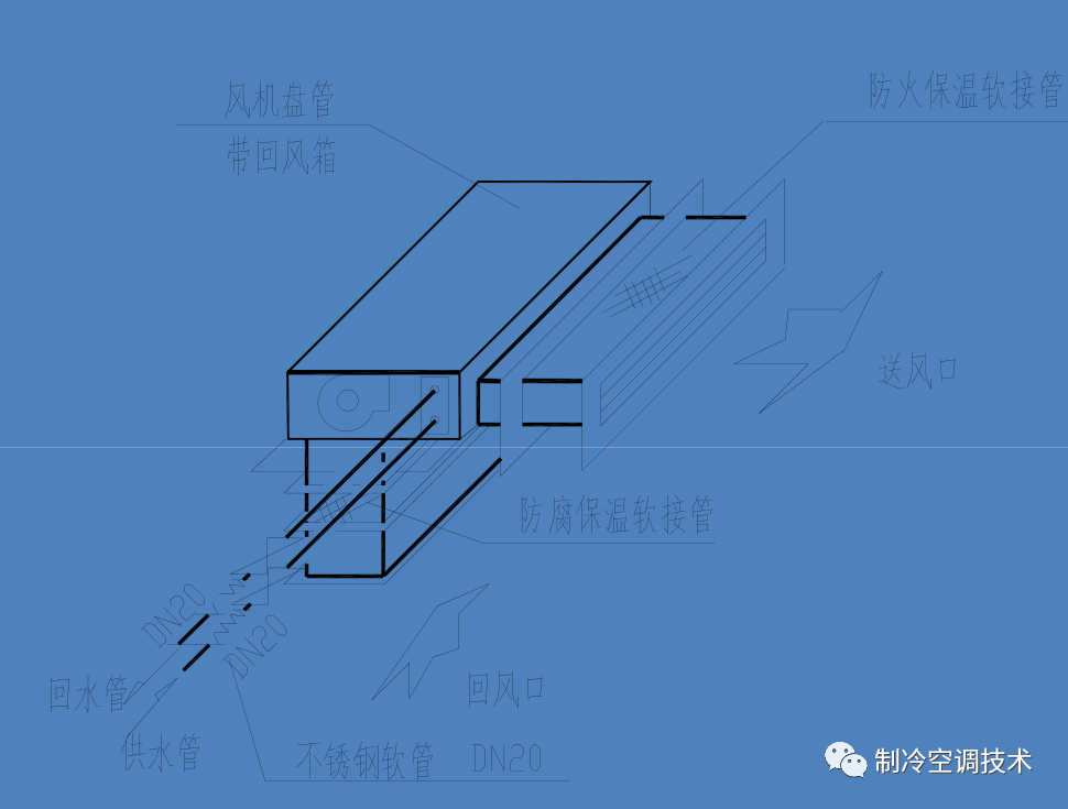

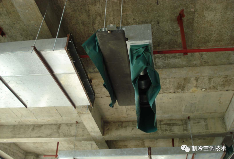

风机盘管现场安装式样(不带回风箱)
风机盘管现场安装式样(带回风箱)
