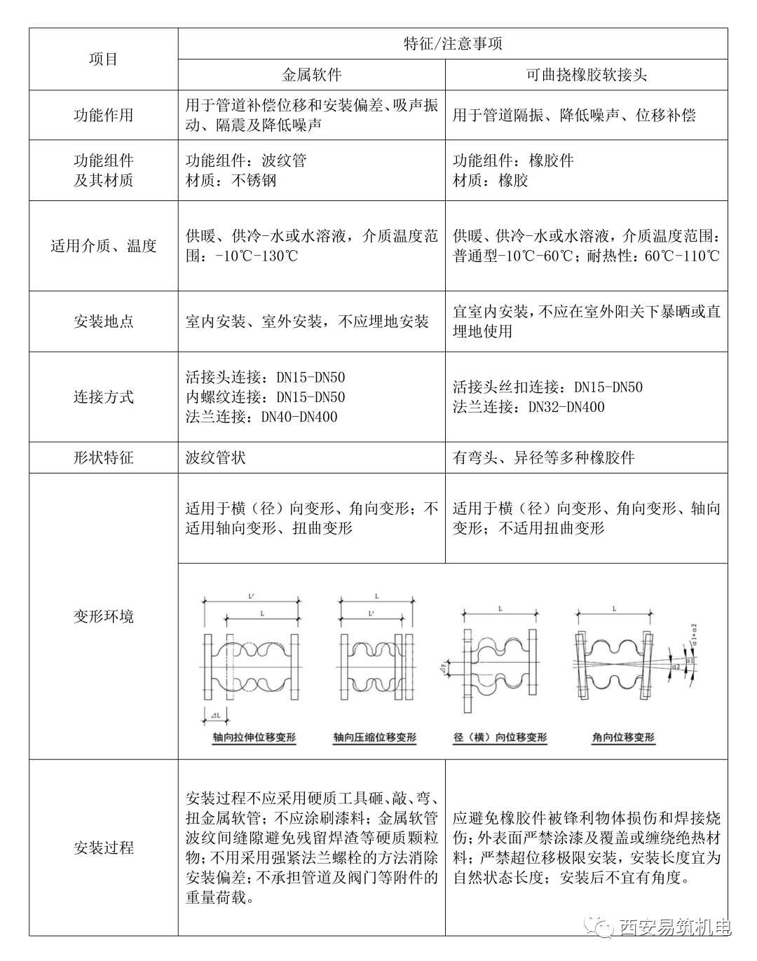

软连接的分类

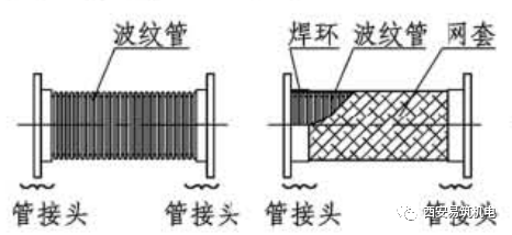

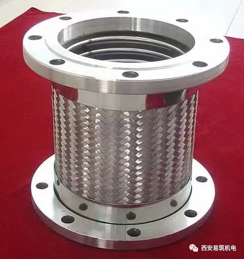

金属软管
由波纹管和软接头构成或由波纹管、管接头、网套、焊环等辅助构成的管件,又称“金属波纹管”、“波纹金属软管”。

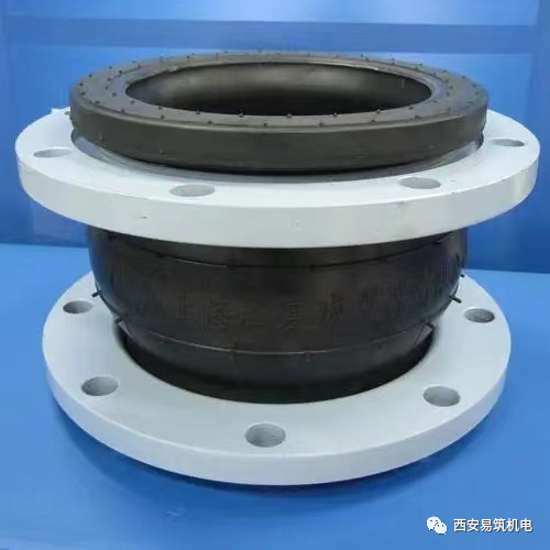

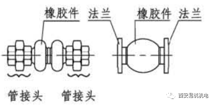

可曲挠橡胶接头
有织物或其它材料增强的橡胶件与活接头或金属法兰等元件组成,用于管道系统的减震隔振、降低噪音和位于补偿的接头、又称“挠性接头”、“橡胶软接头”。

软接头的特征和设置注意事项

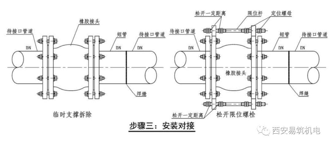

软接的安装

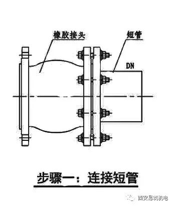

步骤一
橡胶软接头安装前两个对接的管接口之间的距离不宜小于橡胶软接头长度,按照保证橡胶软接头安装后不发生安装变形的原则,截取一段适当长度的短管,优先连接在橡胶软接头的一端。

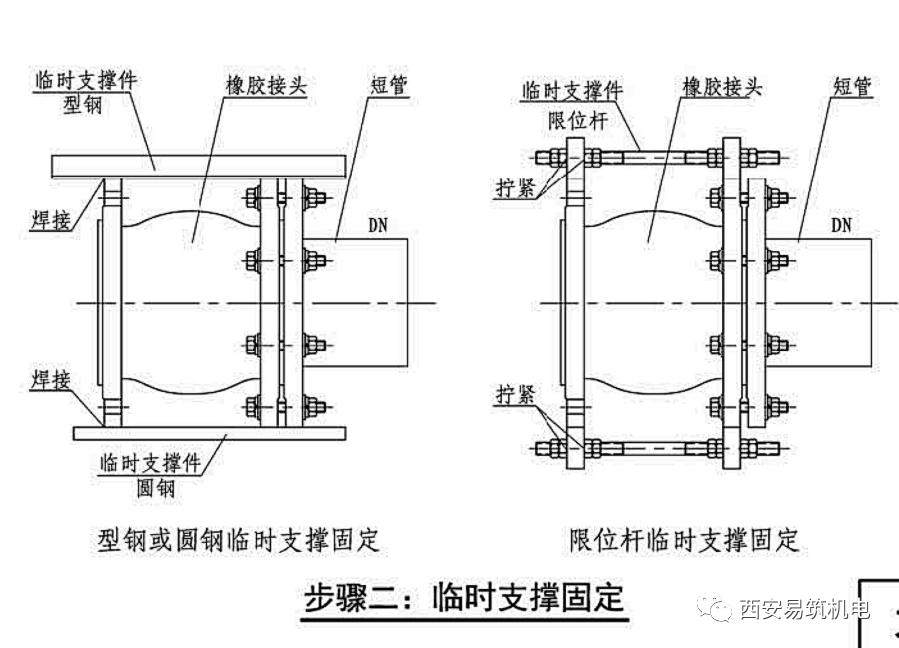

步骤二
用圆钢或型钢焊接在橡胶软接头的法兰边缘,或采用限位开临时固定,保证橡胶软接头不发生变形。
步骤三
将橡胶软接头未连接短管的一端与管道系统进行连接,最后将软接头接短管的一端与对口端管道焊接。拆除临时支撑圆钢或型钢,采用限位杆固定的需要松开限位螺栓,将限位螺栓定位螺母调到合适位置预留工作空隙。

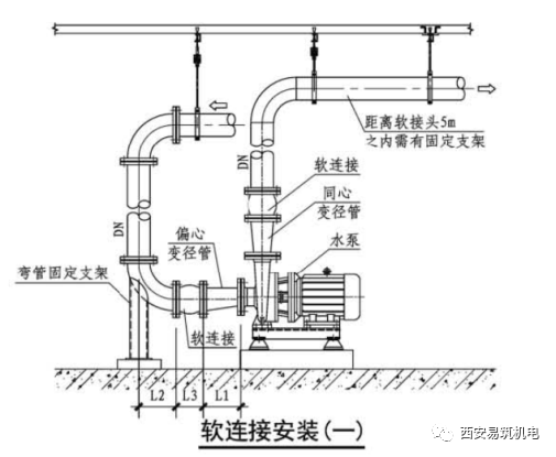

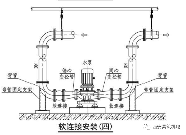

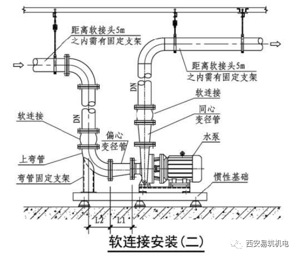

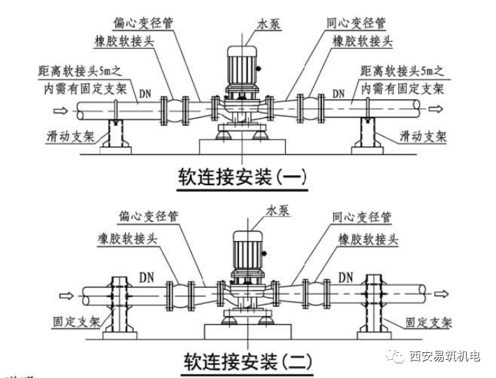

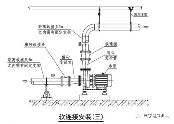

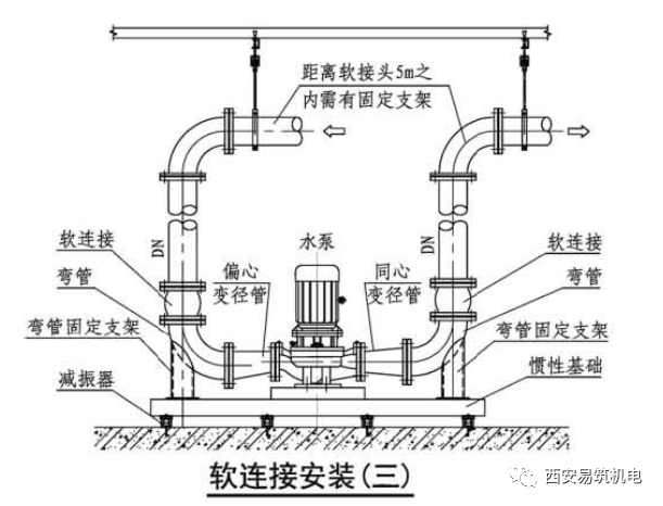

水泵软连接的安装
安装软连接的管道需根据管系的受力情况、位移情况配置管道固定支架,固定支架可单独设置或配合管系统设置。配合管系统设置的固定支架距离软连接不宜超过5m。单独设置的固定支架承受荷载不应小于管道轴向内压推力。
立式水泵软连接的安装:
卧式水泵软连接的安装:
