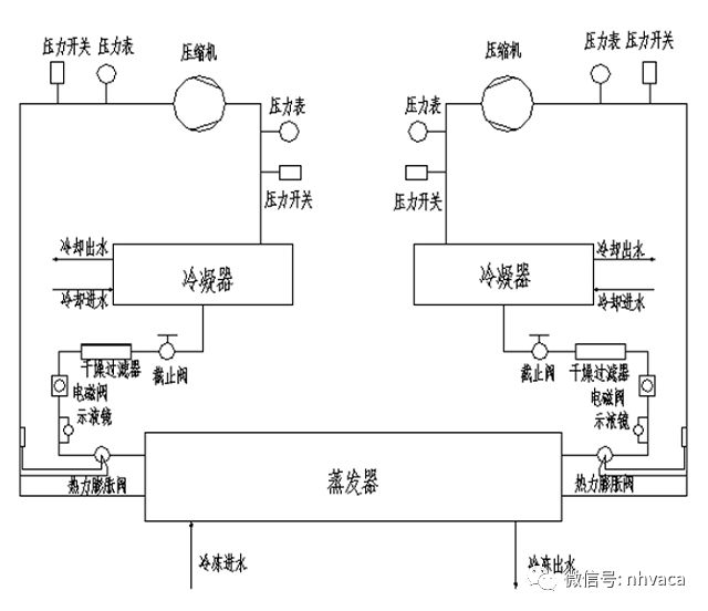

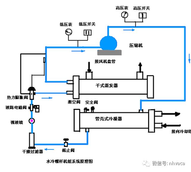

单机头制冷原理图:
双机头制冷原理图:

1、负载变化对能效比的影响
多机头冷水机组在冷却系统负荷减少到一定程度时可减少部分压缩机的运行(多机头就是多台螺杆压缩机的模块组合,当水温降到接近所设定的区间时,它会根据出水温度的比例积分去运算,将关闭模块组合中运行时间长、启动次数多的压缩机),这也是用户喜爱它的一个重要原因。
这样对一台压缩机而言,是在60%~100%的空调系统负荷下运行,从而认为达到节能的目的。值得注意的是,这里讨论的是其中的一台(或多台) 压缩机的效率,而不是指冷水机组的效率。照常规的,压缩机与电动机的最佳效率应该是50%~90%左右。当压缩机与电动机在低于50%的情况下工作时效率急剧下降。单机头冷水机组的负荷变化量大,调节范围广,根据实际负载的变化,单机头冷水机组能随之改变,可以节省部分耗电量。
冷负荷在60%~80%时,机组冷凝器和蒸发器增加了换热余量,即增加了冷凝器和蒸发器的相对换热面积,同时冷却塔的相对散热面积也增大,这样就减小了制冷剂和冷冻水、空气和冷却水的换热温差,使机组的冷凝温度下降、蒸发温度升高,从而提高机组的效率,降低用户使用成本。当机组60 %冷负荷时最省电,单位冷吨耗电为0.6kW/ton,此时机组的能效比为5.80。对于多机头冷水机组,由于各制冷系统通常各自独立,每台压缩机很难利用整个机组的冷凝器和蒸发器面积。
例如,有两个压缩机头的机组,当整个空调系统的负荷下降到50%时,关闭一台压缩机,而只让其中的一台压缩机运转,此时,正在运行的压缩机无法利用关闭侧的冷凝器和蒸发器的面积。正在运转的压缩机实际上还是在满负荷状态下运行,这将导致多机头机组的部分负荷效率的下降。

5、现场安装和维护保养
在冷量相同的情况下,单机头螺杆机组的体积相对要小些,故安装灵活方便。由于冷却、冷冻水的接口少,所以现场安装时单机头机组的工程量比多机头机组要少;单机头机组运行可靠性高,故维护保养简单。另外,多机头的机组中,制冷管路接口多,这样就导致系统的泄漏点增多,增加了日常运行的维修量。当单机头冷水机组满足不了制冷量的时候,冷水机厂家就会建议采用双机头或者多机头冷水机组。
而且还可以将冷水机组能量调节一下,但在调节冷水机组的时候,要个别注意:
1)只有1个压缩机的冷水机:在升温过程中,当显示温度≥设定温度+温差时自动启动压缩机;在降温过程中,当显示温度<设定温度+温差时自动停止压缩机。
2)有2个压缩机的冷水机:在升温过程中,当显示温度>设定温度时自动启动1台压缩机,当显示温度≥设定温度+温差时自动启动2台压缩机,在降温过程中,当显示温度<设定温度时,自动停一台,当显示温度<设定温度-温差时全停。
